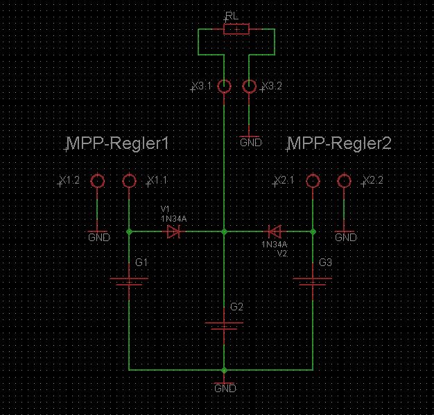

neue Idee 2 gekaufte Solar-Laderegler (MPP)ausgangsseitig parallel
hier die Frage an euch kann man solche geräte am ausgang parallel
schalten?
oder brauchte es eine simple Schaltung?

und suche bei euch anregungen ob jemand weiß ob ich auch 2 Mpp-Regeler
Ausgangsseitig zusammenschließen darf !!
Andernfalls bleibt mich meiner meinung nach nur der Eigenbau eines Ein-
und Ausgangsgesteuertem DC DC wandler mit 2 unterschiedlichen
Eingangsspannungen.
wenn hier jemand eine bessere Idee hat bitte :=] denn nach dieser suche
ich auch und frage ich euch auch.
Ziemlich sicher ja.
Der reine MPPT Betrieb wird funktionieren. Spielereien wie
Überspannungsabschaltung mit Hysterese könnten Probleme ergeben. Sieh
zu, dass beide Regler immer mit der Batterie oder einem kleinen Puffer
verbunden sind. Sonst kann der schwächere Regler sterben.
D.h. mit getrennten Kabelsträngen und Sicherungen an deinen Akku.
Die Dioden können überflüssig sein, ich bin mir aber nicht sicher.
Die Regler würden ja dann jeweils auf die ~0,7V mehr in den Puffern
regeln. Macht von der Funktion her keinen Unterschied. Die Spannung in
den Puffern kann nicht unkontrolliert ansteigen, aber das sollte sie im
großen Akku auch nicht (>200Ah).
Ich würde es ohne Dioden machen.
