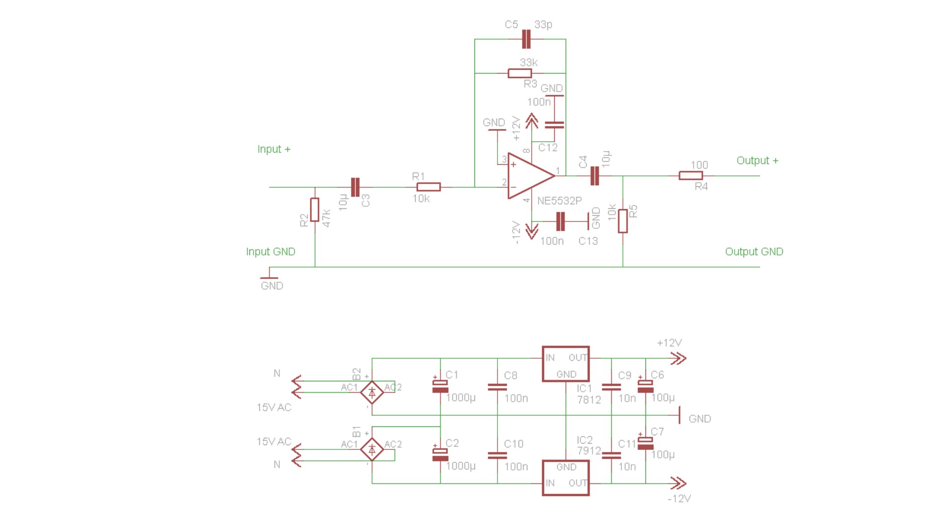

Tutorial: Vorverstärker
Hi Leute, nun wieder ein kleines Tutorial von mir, diesmal geht es um
einen Vorverstärker, der mittels eines OP-Amps aufgebaut ist. Solche
Vorverstärker kann man verwenden um:
-Einen MP3-Player an eine Stereoanlage anzuschließen (Falls das
Ausganssignal des MP3 Players zu schwach ist)
-Einen größeren Kopfhörer (siehe Studiokopfhörer) an einen MP3-Player zu
betreiben
-Einen Hochohmigen Ausgang mit einen Niederohmigen Eingang zu verbinden
(z.B. Ein LFE Ausgang an einen normalen Verstärker)
Schaltplan im Anhang!
Nun die Spezifikationen:
Verstärkung: 3,3 Fach, jederzeit mittels R3 veränderbar
Rechne R3 : R1 = Verstärkung
Folgendes gibt es zu beachten:
Wenn man ein Stereo Signal verstärken möchte, muss man
den oberen Teil der Schaltung 2x aufbauen. (Lässt sich aber
meistens mit einem OP-Amp machen)
Man sollte den OP-Amp unbedingt auf eine passende IC-Fassung
Stecken, und diese dann verlöten, sodass man den OP-Amp leicht
austauschen kann, und nicht immer löten muss.
Möglichst Masse zu einem Punkt zusammenführen.
Es kann ein kleiner Ringkerntrafo verwendet werden, aber auch ein
normaler Trafo mit 2 getrennten Spannungen kann verwendet werden.
Die Kabel sollten verdrillt werden, um Störeinflüsse zu minimieren.
Es können auch andere Spannungsregler und andere OP-Amps verwendet
werden,
jedoch sollten diese beiden Komponenten aufeinander abgestimmt werden,
das heißt:
Der Operationsverstärker sollte die Spannung schon vertragen, die die
Spannungsregler
liefern, und man sollte auch nicht ans Limit der Op-Amps gehen, dass
jedoch müsst ihr den
Datenblättern entnehmen.
C3,C5 und C4 müssen Bipolare Elektrolytkondensatoren oder
Folienkondensatoren sein.
(Erfahrungsgemäß funktionieren generell auch normale, aber es ist besser
die oben
genannten zu benutzen)
C12, C13, C8, C10, C9 und C11 sollten Folienkondensatoren sein. Wenn man
keine hat,
lässt man sie besser weg, anstatt normale einzusetzen.
Die Schaltung braucht generell recht wenig Strom, deswegen kann auch ein
sehr kleiner
Trafo und Gleichrichter verwendet werden.
Die Spannungsregler brauchen keine Kühlkörper
C8, C9, C10 und C11 sollten jeweils ziemlich nah beim Spannungsregler
sein, um zu
verhindern dass der Regler schwingt.
Als Operationsverstärker können Standarttypen verwendet werden, z.B. der
NE5532
oder der LM358N und noch viele andere…
Folgende Bauteile kann man zu Versuchszwecken auch weglassen: C5, C12,
C13, C3, C4, C8, C10, C11, C9
Folgende Bauteile kann man auch umdimensionieren: C1, C2, C6, C7
Die Stromführenden Leitungen im Gehäuse (falls die Schaltung in ein
solches eingebaut wird) sollten
so kurz wie möglich und verdrillt sein.
Signalführende Leitungen im Gehäuse sollten nicht mit Stromführenden
Leitungen parallel verlaufen.
Der Trafo sollte möglichst weit entfernt von der Schaltung sein.

von Thomas S. (thomas_s74)
Wie siehts denn eigentlich aus wenn du Eingang + mit 1/2 Vcc "versorgst"
und dann an Eingang - dein Audiosignal anlegst? Dann könnte die
Symetrische Spannungsversorgung doch wegfallen?!

von Karl H. (kbuchegg)
Wenn du deine Schaltung noch in Eagle hast, dann lade sie bitte nicht
als jpg hoch. Nimm PNG oder GIF, aber auf jedenfall ein verlustfreies
Format.
Denk auch immer daran: Der Artikel und natürlich auch die Schaltung ist
dein Aushängeschild. D.h. die sollten nach den Regeln der Kunst gemacht
sein. Deine Schaltungen sehen grundsätzlich gut aus. Sie sind nicht
unübersichtlich und auch so nicht schlecht gezeichnet. Das einzige was
mir fehlt, sind die obligatorischen Verbindungspunkte an den Kreuzungen
zweier Verbindungen, an denen man unterscheiden kann, ob dort eine
tatsächliche elektrische Verbindung gemacht werden sollen, oder ob da
nur zufällig eine Leitung über eine andere Leitung drüber geht aber
ansonsten nichts mit ihr zu tun hat.
Ich hätte diese Punkte ja auch so ergänzt, aber da dein Dateiformat JPG
ist, gelingt dies nicht verlustfrei. Mit jedem mal Nachbearbeiten eines
JPG wird die Bildqualität schlechter. Daher: verlustfreie Bildformate
nehmen. Dann sehen auch die Ränder rund um Striche nicht so schlimm aus
wie bei JPG. JPG ist gut für Photos. Aber für technische Zeichnungen ist
es eine schlechte Wahl.

Stromversorgung anschaue:
* 15VAC ist völlig übertrieben, 12VAC würde reichen.
* Ein Brückengleichrichter ist überflüssig.
Außerdem:
* Der Tiefpass aus C4 und R4 + Kopfhörerimpedanz schneidet den Bass ab.
Die Schaltung kann höchstens ein Beispiel sein wie man es nicht macht.

Das liegt einfach daran, daß die Schaltung ursprünglich auch garnicht
als Kopfhörerverstärker konzipiert wurde:
Beitrag "Re: Suche spezielle OP-Amp Schaltung"
15V~ ist für einen 7812 schon in Ordnung, um nicht zu sagen notwendig,
und auch über die nachfolgenden 100uF sehen wir mal gnädig hinweg obwohl
man sie mit ca. 100 Ohm hätte abkoppeln müssen wenn sie was bringen
sollen.
Ein LM358 wäre mit seiner ruhestromlosen Ausgangsstufe für Audio
natürlich der Todesstoss.
Ich find's sowieso merkwürdig, warum an Ausgängen von Schaltungen immer
Kondensatoren vorgesehen werden, obwohl man deren Effekt auf Grund der
fehlenden Info darüber, welche Impedanz das hat was angeschlossen wird,
gar nicht sauber ausrechnen kann. Der Kondensator am Eingang reicht
eigentlich zur Abtrennung eines Gleichanteils, und dort kann man auch
sehr genau bestimmen welches die untere Grenzfrequenz wird und hätte
sich diesen unsäglich grossen 10uF sparen können.
Aber man findet den Murks häufig.
Viel dramatischer ist, daß Tutorials immer genau von den Leuten verfasst
werden (ist beim Programmieren, Platinenätzen oder Häkeln ja ähnlich)
die das das allererste mal machen und noch überhaupt nicht verstanden
haben.
So wird C5 als bipolarer Elko empfohlen, oder empfohlen ihn wegzulassen,
und das alles nur weil unser Geisterfahrer nicht verstanden hat, wozu er
gut ist.
Bei einem Tutorial wäre ja gerade die Erklärung DIESES nicht
selbstverständlichen Teils wichtig, eine Berechnung wann welcher Wert
passt (ein Erklärung warum z.B. bei Mikrophonverstärkern NICHT 33pF
genommen werden sollten weil gut klingende Mikrophonverstärker eben
stark bandbreitenbegrenzt sind), und ebenso sollte man gerade in einem
Tutorial ja hören, warum bei diesem OpAmp R1 10k hat und nicht 1k oder
100k, was man mit einem 3k3 oder 330k für R3 ja auch problemlos hätte
auswählen können, oder eben WANN man C8, C10, C11, C9 weglassen kann und
wann nicht.
>Kondensatoren vorgesehen werden,...
Einfach nur zum Abtrennen von Offsetspannungen, falls der Ausgang direkt
an ein Poti angeschlossen wird. Dann würden die Offsetspannungen beim
Drehen des Schleifers Kratzgeräusche machen. Auch Übertrager mögen
Offsetspannungen nicht, aber die findet man ja heute kaum noch.

Ghostrider
sieh dir bitte den Artiekl noch mal an. Da sind ein paar 0-Aussagen
enthalten. Eine Aussage "Bauteil XYZ kann man auch umdimensionieren" ist
keine sinnvolle Aussage, solange du nicht dazusagst, wie du zu dem Wert
gekommen bist und welche Alternativen es gibt.
Überhaupt wird die Schaltung ohne jegliche Erklärung ihrer Funktion bzw.
wie du auf bestimmte Bauteilwerte gekommen bist, einfach so
hingeklatscht. Dein ursprüngliches ANliegen war es ein Tutorial zu
schreiben. So ist das aber kein Tutorial, so ist das einfach nur eine
Schaltung ohne jegliche Beschreibung dazu. Wie soll da jemand etwas
davon lernen (und im besten Fall lernst du mittels Recherche, was und
warum und wozu).
Deinen yFrog Eintrag kannst du mitlerweile auch knicken. Ich hab das
Bild mal hergeholt. Das ist doch unsinnig in einem Wiki einen Link
einzubauen, der woanders hinführt, nur damit man sich die Schaltung
ansehen kann.

Die Mühen von Ghostrider1911 und Karl Heinz in allen Ehren, aber glaubt
ihr wirklich es ist gut so einen unfertigen und falschen Artikel als
Anleitung ins Wiki zu stellen? Hier kommt noch dazu, dass einfach der
Schaltplan von Ina ohne groß nachzudenken übernommen wurde, aber er
jetzt auf einmal ein Kopfhörerverstärker ist.
Meiner Meinung nach sind Anleitung zu Audioverstärkern generell erst
dann brauchbar, wenn sie mal fertig aufgebaut und durchgemessen wurden.

>Es gibt keine relevanten Offsetspannungen bei dieser
>(und quasi allen ähnlichen) Schaltungen,
>denn die werden schon am Eingang auf 0 gebracht und gehen
>dann höchstens durch den OpAmp auf wenige Millivolt.
Der Eingangsruhestrom des NE5532 von bis zu 800nA erzeugt am 33k
Widerstand eine Offsetspannung von rund 26mV. Dann noch die eigentliche
Offsetspannung des OPamp von bis zu 4mV, macht bis zu 30mV DC am
Ausgang. Das kann an einem Poti beim Drehen des Schleifers, vor allem an
einem alten, verschlissenen, schon Kratzgeräusche machen, die man
deutlich hören kann, vor allem, wenn kein Musiksignal anliegt.
>Meiner Meinung nach ist das veraltetes "ham wir schon immer
>so gemacht und denken seit dem nicht mehr drüber nach",
Ja, richtig, eine aus der Erfahrung gewonnene Design-Richtlinie, über
die man nicht mehr lange nachdenkt.
>Ein anderer Grund fällt mir nicht ein.
Mischpulte setzen diese Hochpässe am Ausgang von OPamps in großer Zahl
ein, nicht nur intern, sondern auch bei Signalen, die das Mischpult
verlassen.
>Auf die Eventualität, es könnte ja eine Schaltung folgen,
>die vielleicht keinen Eingangskondensator hat, kann man
>keine Rücksicht nehmen, denn bei der ist ja der
>Eingangswiderstand unbekannt.
Ja, aber da ein normaler OPamp sowieso nicht weniger als 600R treiben
kann, ist man mit einem 47µ Elko doch immer auf der sicheren Seite.
von MaWin (Gast)
Niemand will im Audiobereich 47uF Elkos im Signalweg haben,
die zudem noch nicht mal mit Gleichspannung beaufschlagt sind
und entsprechend die Hälfte der Zeit verpolt sind und nie
durch richtige Spannung re-formiert werden
(und auch mit Gleichspannung beaufschlagte will man nicht
wegen den Plopps, dem Einschaltploppen, äh, wie aich immer),
da sind 30mV Offset das deutlich geringere Problem, es
verändert die Aussteuerbarkeit zu den Spannungsgrenzen
praktisch nicht, und (Lautstärke-)Potis liegen nicht im
Signalweg ohne eine vorherige (Mischer/Verstärker/OpAmp)
Schaltung, höchstens Pegelsteller (Trimmer) bei denen es
auf geringes Kratzen beim justieren nicht ankäme.
Ich bin nach wie vor der Meinung, daß man die Ausgangs.
kondensatoren in eigentlich gleichspannungsfreien Schaltungen
besser weglässt und nur Eingangskondensatoren einbaut.
Daß man 600 Ohm nicht annehmen kann, siehst dui ja an diesem
Thread, wo die Schaltung schon zum Kopfhörerverstärker
erklärt wurde (erst 4-fach verstärken, dann durch 100 Ohm
Vorwiderstand vierteln...)
Dennoch hast du sie überall. Und wenn deine Lieblingsmusik beim
Aufnahmebetrieb im Studio durch Hunderte von Elkos und etliche
hochgradig verzerrende Kompressoren, Gates, Enhancer und Equalizer
durchgewurschtelt wurde, willst du natürlich nicht, daß es im
Vorverstärker auch nur noch durch einen einzigen Elko geht. Diese Logik
habe ich nie verstanden.
Verpolt sind die erst, wenn die erlaubte Umpolspannung von 2V
überschritten ist. Und die hast du wegen der Spannungsteilung im realen
Betrieb niemals, wenn du nicht gerade ein 40Hz Sinus mit 28Vss am
Ausgang deines Vorverstärkers hast...
Diese Einstellung zu haben, ist dein gutes Recht. Die Industrie, die
Mischpulte und andere Studiogeräte herstellt, sieht das anders.
Es gibt leider unzählige Billigschaltungen (Effektgeräte, Mischpulte,
Vorverstärker, Endstufen, ...), die Potis direkt am Eingang haben. Sogar
eine Endstufe von Conrad (ich glaube die 600WPRO) zeigt diese Unart. Und
Offsetspannungen, seien sie noch so klein, erzeugen leider unweigerlich
Kratzgeräusche und Rauschen beim Drehen des Schleifers, wenn sie mit
Gleichspannungen beaufschlagt werden. Was nützt dir dann ein
superklirramrer Vorverstärker, der auf jegliche Elkos im Signalweg
verzichtet, wenn das Ding beim Drehen eines irgendeines Potischleifers
kratzt wie ein billiges Transistorradio??
Deswegen habe ich grundsätzlich am Ausgang von Audioschaltungen Elkos.
In hochwertigen Audioschaltungen verbaue ich gerne bipolare Elkos:
http://www.scribd.com/doc/2610442/Capacitor-Sound
Wenn er weit weniger als 600R am Ausgang hat, wird er sowieso wegen der
kreischenden Verzerrungen keine Freude an der Schaltung haben...
