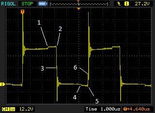

3) So sieht die Spannung auf meiner Halbbrücke in Wirklichkeit aus, üble
Überschwinger

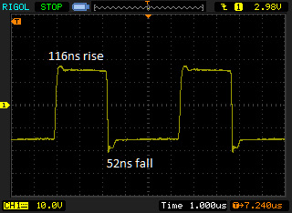

4) So das Gate Signal - daran liegt es nicht

Die Halbbrücke schaltet also immer verspätet - nicht im Nulldurchgang,
was gewünscht wäre, um wirklich soft zu schalten. Da die Last ja ein
Schwingkreis in Serie ist, fliessen enorme Ströme im Primärkreis. Das
heisst, selbst kleine Verspätungen sorgen schon für Schalten erheblicher
Ströme, und damit heftiger Spannungspeaks und Schaltverluste. Damit die
IGBTs das aushalten, werden sie durch eine Interruptorschaltung nur
300us angeschaltet (mit 200kHz) und dann wieder 20ms aus zum abkühlen.

die Spannungsspitzen in Bild 3 mit meinem Layout zu tun haben - nun gut,
vielleicht auch, aber so schlecht ist das gar nicht.

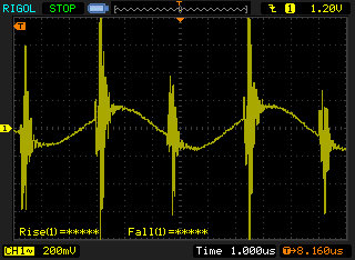

Hier noch ein letzter Versuch, den Sinn dieses kaputterklärten Threads
nochmal klarzumachen.
Im Bild sieht man eine Messung des Ausgangs-Stroms der Halbbrücke. Man
erkennt an dem Gezackel, wann die Halbbrücke schaltet - nämlich zu spät,
nach dem Nulldurchgang. Die 200mV Anzeige entsprechen übrigens 20Ampere.
Wenn es gelänge, mit Hilfe eines uC dieses Schalten vorzuschieben, wie
oben erklärt, dann hätte man saubereres Schalten.
