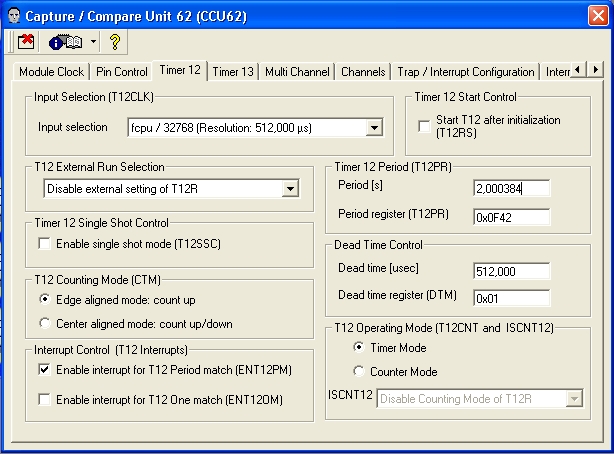

Ich möchte das alle 2 min ein Interrupt ausgelöst wird und dabei in ein
Unterprogramm springt ich weiß nur nicht recht wie ich vorgehen muss und
wie die Timer konfiguriert werden. Ich arbeit mit Keil als Compiler und
mit C als Programmiersprache.
Wäre für jeden Hinweis sehr dankbar

oh doch zu anfang ist es schwer!
das ist ein 2sec interrupt in Dave.
wenn du dir die regiester ausgeben läst mit Dave z.B. der CCU62 dann
siehst du was dave eingestellt hat. vielleicht verstehst du es gleich
CCU62.h und CCU62.c müssen eingebunden werden in das projekt z.B. Keil
oder Tasking
wichtige pin einstellung ccu62 der pin muss vorher freigegeben werden in
Port
CCPOSx ist uninterresant
