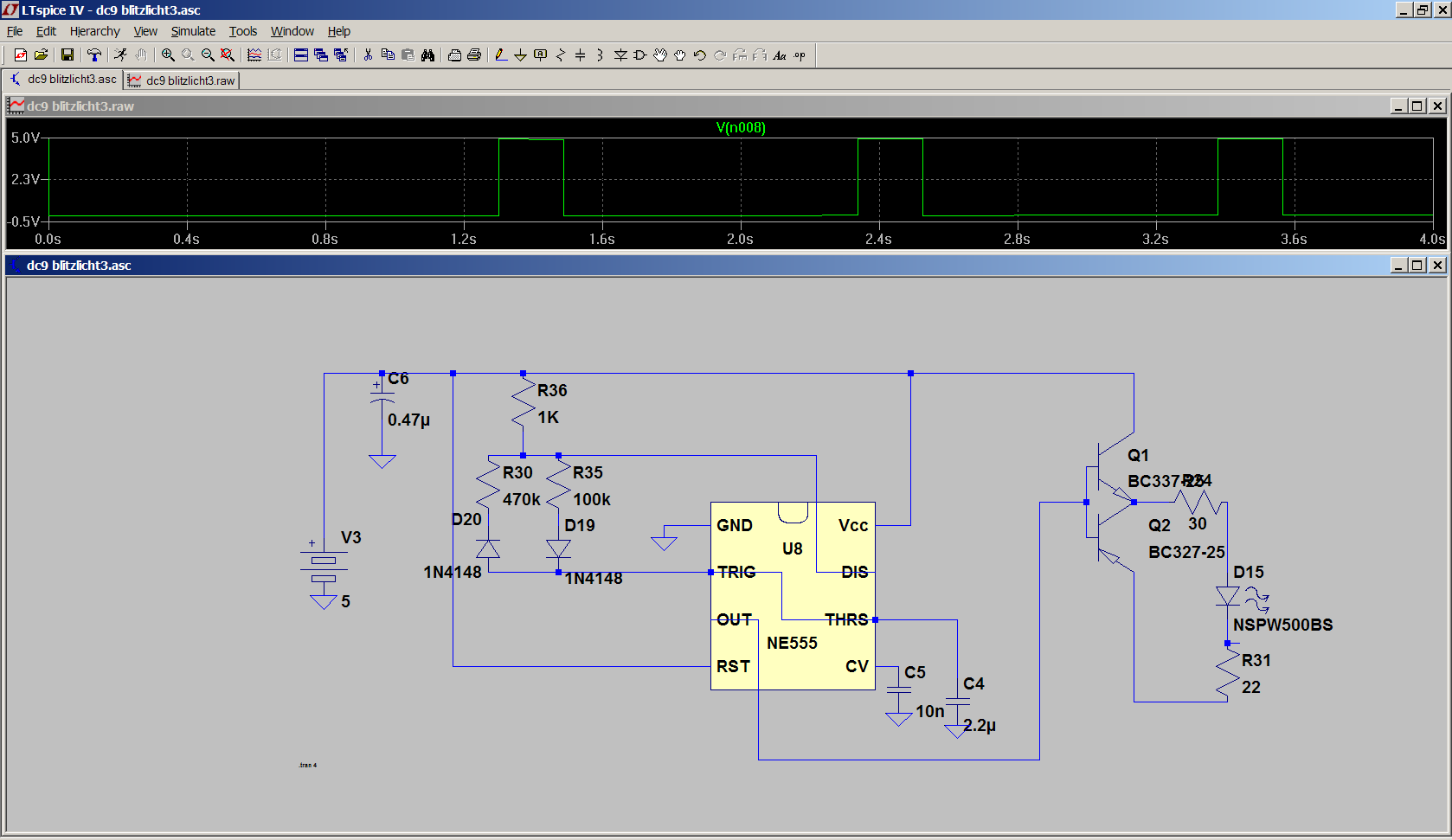

von mahwe (Gast)
Du musst 2 Dioden verwenden eine zum Laden eine zum entladen dann kannst
du Einschaltzeiten und Ausschaltzeiten getrennt von einander
realisieren.

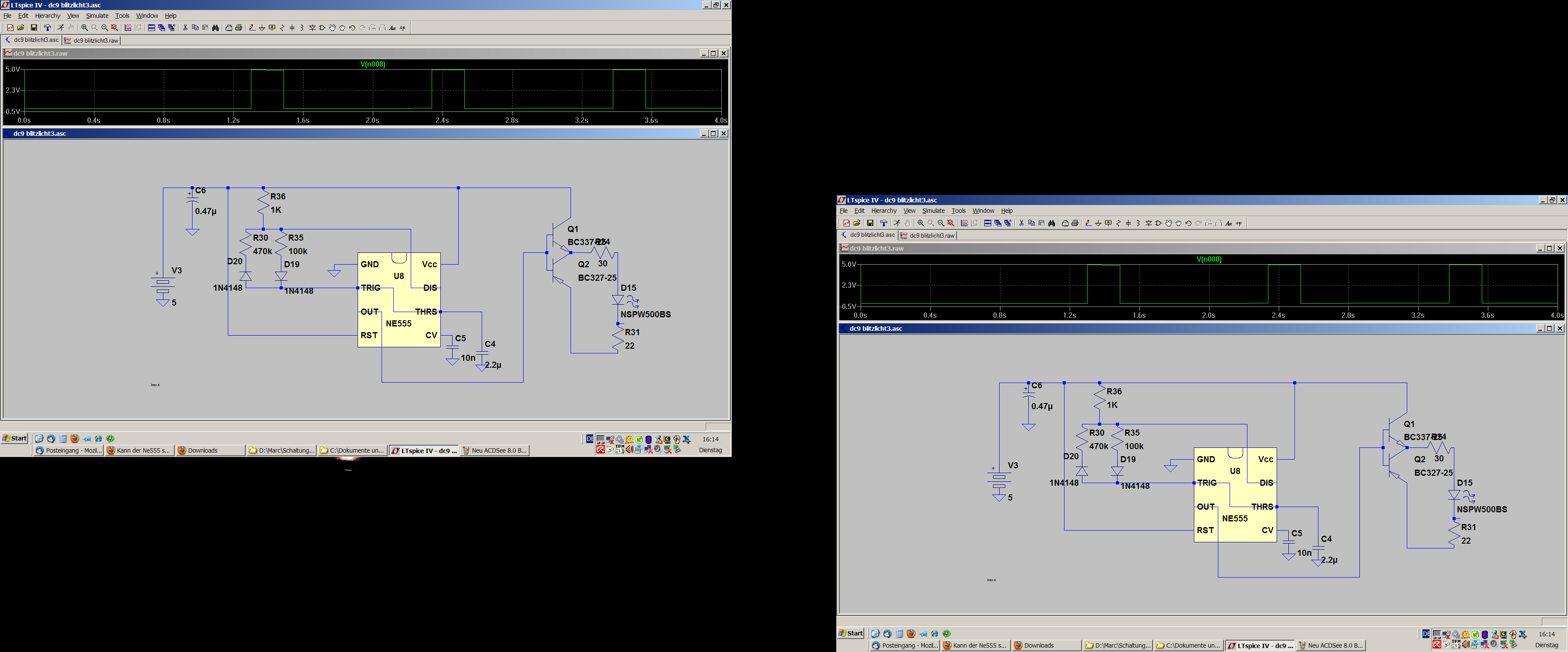

von mahwe (Gast)
zum verstehen eignet sich super LTspice von www.linear.com geht
schneller als alles aufzubauen
