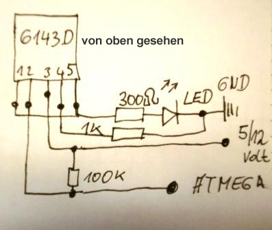

#2336620
Ingo schrieb:
> Es ist leider nicht möglich diesen Profet direkt mit dem uC anzusteuern.
Kasper!!
Bitte erst mal solch ein Teil ausprobieren und dann kannst du deinen
Senf dazugeben.

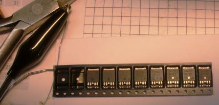

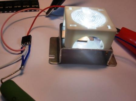

Hallo Henk,
ich habe dir 3 Bilder beigelegt, das Teil funktioniert so wie ich es
beschrieben habe. Den BTS6143D verwende ich in vielen Schaltungen und
habe keine Probleme. Meine Standardschaltung 5 Volt Atemega, 12 Volt an
der Last.
Gast #2336855
@ Gerhard G.
Schau dir mal das Ersatzschaltbild zum BTS6143 an. Der "IN-Eingang" ist
eine Stromquelle die den Eingang gegen die 12V Betriebsspannung zieht.
Und diese 12V kann der ATMEGA nicht sperren sondern leitet sie über die
eingebauten Schutzdioden nach 5V ab. Es fließt auch bei "logic 1" Strom
aus dem BTS in den Eingang des ATMEGA und der BTS schaltet ein.
Ich vermute du betreibst den BTS bei 5V (eigendlich erst ab 5,5V). Oder
was meinst du mit 12V/5V an PIN3?
