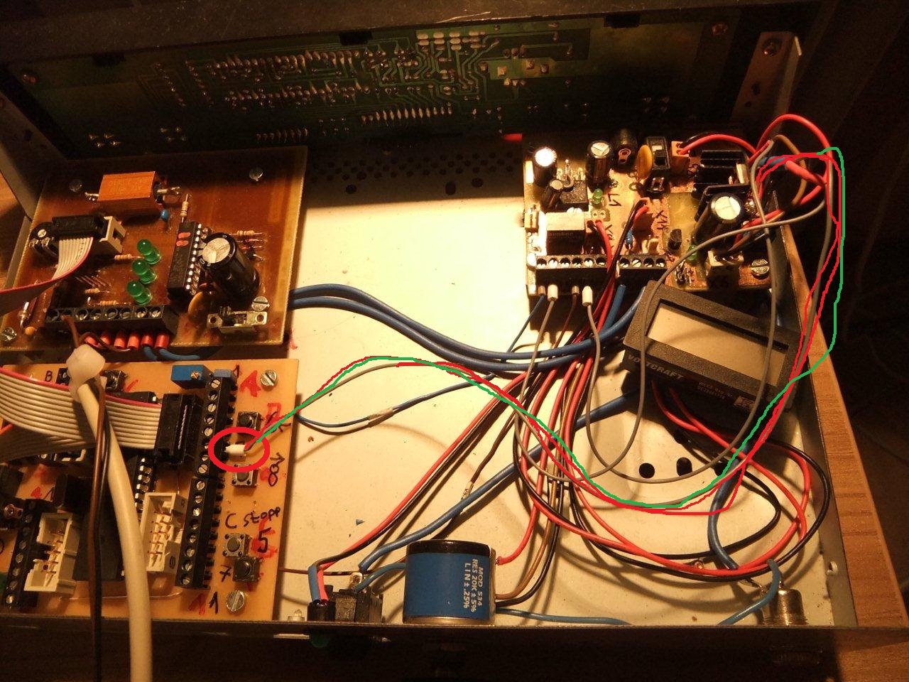

würdet ihr bitte so nett sein und über meinen funktionierenden!!! Code
drüber schauen, ob dieser noch verbesserungswürdig ist?
Ich bin Anfänger und möchte mich gern weiterentwickeln, deswegen Frage
ich Euch hier.
In meinem Programm läuft eine Nebenschleife zur Temperaturmessung ab.
Es soll nun aber nicht nach jeder Messung der Tempwert aufs LCD Display
via 4bit Modus geschrieben werden, denn das blockiert mein Hauptprogramm
während der Zeitdauer des Schreibvorganges.
Deswegen die Variable temp_Priorisierung
Mein Problem war auch, das die Temperaturausgabe stark um ein Grad
flackerte.
Dies habe ich unterbunden, indem ich die 6 letzten berechneten
Temperaturwerte gespeichert habe!
Nun wenn diese gleich waren und sich der berechnete WErt um 1° vom
aktuell auf dem Display angezeigten WErt unterschied, sollte darauf
geschrieben werden.
Hättet ihr den Code optimaler geschrieben? Insbesondere diesen ..
if (temperatur[0]==temperatur[1] && temperatur[1]==temperatur[2]...
Für ein paar Tipps bin ich Euch sehr dankbar.
Viele Grüße,
Matthias.

von Karl H. (kbuchegg)
Generell solltest du eher dem Problem nachgehen, warum sich deine
Temperatur in kurzer Zeit scheinbar so stark verändert. Das muss ja
einen Grund haben. Wenn du sowieso schon den Mittelwert aus 20 Messungen
nimmst, dann sollte der ADC Wert eigentlich so gut wie gar nicht mehr
schwanken.
Und das andere ist, dass man solche Nebenschauplätze im Programm ruhig
mit einem Timer im Sekundentakt anstossen kann. Temperaturen ändern sich
nicht so schnell und da sowieso ein Mensch nur eine begrenzte
Ablesegeschwindigkeit hat, reichen 1 Sekunde zwischen 2 Messungen locker
aus.
Wenn sich dann der Messwert jede Sekunde tatsächlich +-1 verändert (weil
die Temperatur tatsächlich auf der Kippe steht), dann ist das dann auch
ok, wenn dann auch wirklich die Einerstelle 'ständig' umspringt.
von Matthias H. (maethes26)
> schwanken.
anbei ein Bild von meinem Aufbau. Das markierte Kabel liefert das
Analogsignal hin zum Atmega32.
Als Referenzspannung nehme ich die 5V Versorgung meines selbst gebauten
Schaltreglernetzteils.
Das liefert ja auch schon keine glatte Spannung +-30mV SChwankungen sind
da schon bei. Der Atmega hat eine Auflösung von 10bit.
Dann kommt wahrscheinlich noch das ungeschützte Analogkabel dazu, was
sich frei in der Luft vieles einfangen kann, oder?
Sollte ich darum noch eine Groundleitung legen?
Matthias H. schrieb:
> Ich wollte Euch fragen, ob man diese If-Bedingung nicht noch eleganter
> und kürzer ausdrücken kann als wie ich es gelöst habe.
Lass das if-Monster weg und sample 40 mal.
Aber im Ernst: Nimm eine ordentliche Spannungsversorgung, wenn du mit
dem ADC arbeiten willst. Das ist doch kein Zustand, wenn du keine
vernünftige Referenzspannung hast.
