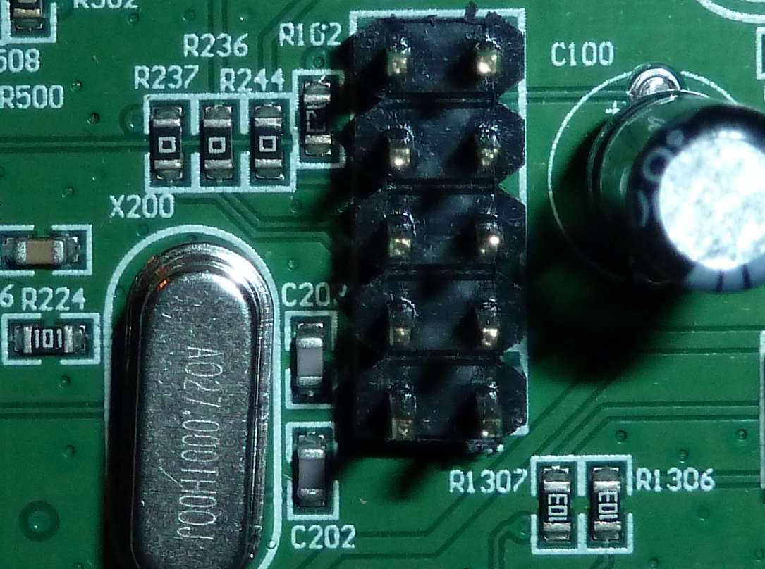

von Sven (Gast)
Intern im Zielgerät sieht der TTL-Seriell Steueranschluss so aus.
Wenn es mir nicht gelingt, das Gerät damit fernzusteuern, muss ich wohl
auf den richtigen Steueranschluss gehen, wo der Fernsteuerungsempfänger
angeschlossen wird. Dort ist dann aber ein analoges Signal, bzw ein
digitales "Rohdatenformat" drauf.

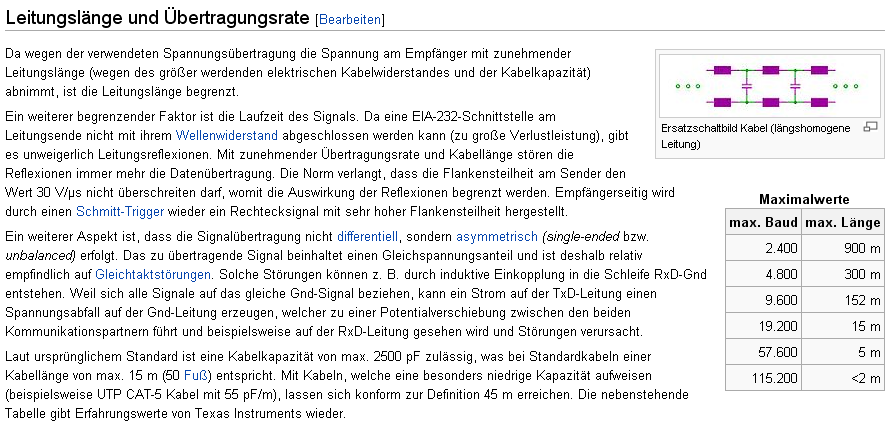

Wer spricht denn hier von Bühnentechnik?? Sven will RS232-Signale
übertragen!
>RS232 mit 115200 bit/s über ca 5m scheint schon ziemlich am Limit zu
>sein.
Du weißt aber schon, daß laut Norm bei dieser Übertragungsrate bei 2m
Kabellänge Schluß ist?
http://de.wikipedia.org/wiki/RS-232
von Volker S. (volkerschulz)
Mit der elektrischen Spezifikation von RS232 hatte das Ganze von
Anfang an nichts zu tun! Und da der TO seit 13 Stunden nichts mehr
geschrieben hat, hat er es vielleicht eingesehen und kauft gerade einen
MAX485... ;)
Volker
Ich habe es mir nicht nehmen lassen, Deinen Link mal anzuklicken. Der
Artikel ist zwar nicht besonders umfangreich, aber es steht immerhin
genau das Gegenteil von dem drin, was Du ausfuehrst. Stichwort Laenge
und Kapazitaet der Leitung. ;)
Volker
von Ina (Gast)
Wie nobel von dir!
>Der Artikel ist zwar nicht besonders umfangreich, aber es steht immerhin
Die Tabelle im Anhang gibt eine Empfehlung von TI wieder. Ich gehe mal
davon aus, daß die Leute von TI wissen, was sie empfehlen. Und sofern
Sven ein Standardkabel verwendet, ist für ihn die Empfehlung ja
ebenfalls sinnvoll. Wie du darin das genaue Gegenteil sehen willst, von
dem, was ich geschrieben habe, ist mir allerdings schleierhaft.
Die Empfehlung von TI entspricht dem urspruenglichen RS232-Standard, wo
allerdings nur die maximale Leitungslaenge von 50 ft bei der damals
maximalen Uebertragungsrate von 19200 bps fuer Standardkabel genannt
war.

Und Wiki sagt: "Mit Kabeln, welche eine besonders niedrige Kapazität
aufweisen (beispielsweise UTP CAT-5 Kabel mit 55 pF/m), lassen sich
konform zur Definition 45 m erreichen." Dies wird sich logischerweise
ebenfalls auf 19200 bps beziehen und fuehrt die Tabelle von TI bei
Verwendung einer Leitung mit niedriger Kapazitaet ad absurdum.
Volker
