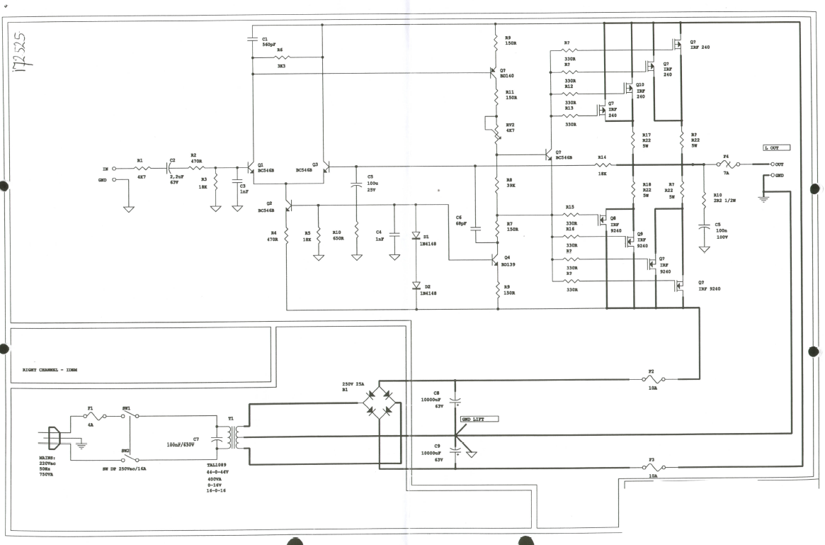

Hallo!
Ich habe einen Verstärer 200W zuhause in Kombination mit einem
Mischpult.
Im Verstärkergehäuse befindet sich das Netzteil, mit einem fünfpoligen
Kabel wird die Stromversorgung zum Netzteil gewährleistet und mit dem
selben Kabel kommt der Ton wieder zurück zum Verstärker.
Der Verstärker ist eines Tages K.O. gegangen. - alle 4 Sicherungen waren
durch.
Ich habe danach alle 4 IRF240 und 4 IRF9240 ausgelötet, jeweils 2 IRF240
und 2 IRF9240 waren defekt, es wurden alle gegen neue ausgetauscht - der
rechte Kanal funktioniert nun wieder einwandfrei.
Der linke allerdings nicht. Ich habe leider keinen Schaltplan zu der
Verstärkerschaltung.
Ich habe nur mal die Spannung am Ausgang zu den Boxen gemessen, da habe
ich beim linken Kanal eine Spannung von 55V ?!?!?!
Habt Ihr vielleicht eine Ahnung was da normal für eine Spannung anliegen
sollte bzw. was bei solchen Verstärkern noch so kaputt werden kann ??
Bild und die genaue Type folgen am Abend.
Danke, philip

Rauskommen dürfen ohne Ansteuerung 0V DC eventuell ein paar Milivolt.
Lasse mich raten. Deine Endstufe hat eine Betriebsspannung von +-55V.
Und lasse mich weiterhin raten. In deiner Endstufe sind noch
irgendwelche Halbleiter , oder Emitterwiderstände defekt? Welche kann
ich leider nicht sagen, da meine neue Glaskugel Lieferzeiten von 999
Jahre hat.

Die Schaltung ist lustig. So kann die gar nicht funktionieren, weil die
Mosfets immer gesperrt sind. Es fehlt eine Verbindung vom Kollektor Q7?
zum oberen Ende von RV2. Sind die Mosfets paarweise ausgemessen und
thermisch gut gekoppelt oder warum hat nicht jeder einen Rs? BD139/140
werden bei +-55V außerhalb der Grenzdaten betrieben.

> der rechte Kanal funktioniert nun wieder einwandfrei.
Na dann vergleiche doch den linken mit dem rechten.
> da habe ich beim linken Kanal eine Spannung von 55V ?!?!?!
> Habt Ihr vielleicht eine Ahnung was da normal ist
Na dasselbe wie beim rechten, 0V, und das gilt für alle
Schaltungspunkte, nicht nur den Eingang, bei demselben Eingangssignal.
Kann doch nicht so schwer sein, die auch ohne Schaltplan nun beide
Kanäle zu vergleichen.
