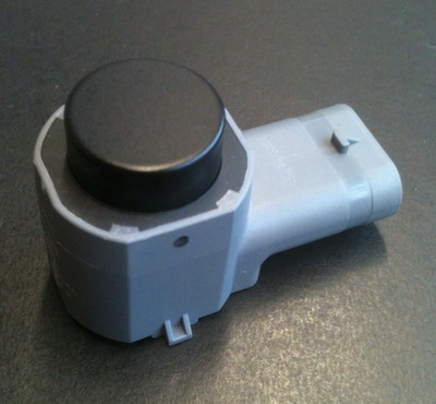

Hallo zusamen,
ich hab mir gedacht das man den Ultraschall-Abstandssensor von Valeo der
z.B. überwiegen in den Modellen von VW und Audi verbaut wird, gut mit
Microcontrollern verwenden kann. Eine feuchtigkeitsresistente
Füllstandsmessung wäre somit gut denkbar. Leider rückt Valeo keine Infos
dazu raus. Ich weiß nur, das der Sensor 3 Anschlüsse hat.
Spannung/Masse/Signal. Ich kann nur vermuten, das ein Impuls einer
bestimmten Länge drauf geschickt wird und die Antwortlänge bzw. die
Antwort-Impuls-Länge den
Abstand ausgibt.
Kennt sich jemand von Euch damit aus bzw. weiß wie man das Ganze
signalmässig „reingeneert“?
Ich könnte den Sensor zur Not auch zur Verfügung stellen.

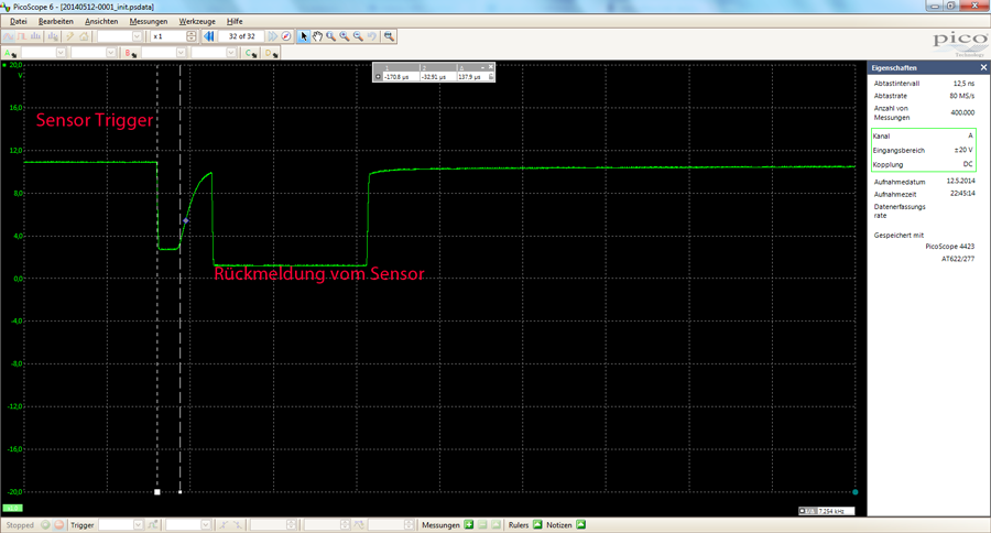

von Amir Soljic (Gast)
Hallo
Ist das thema noch aktuell? Ob interesse noch da sind? Ich habe einige
Ergebnisse zu berichten.
Pin 1 und Pin3 = Spannungsversorgung (Pin1 +, Pin 3 GND)
Pin 2 Signal = 12 Volt vom Sensorkommend (bidirektional)
Signal wird vom STG nach Masse gezogen (ca. < 0,3 ms)
Datenpaket vom Sensor = Rechtek Signal +5V  +12V gesendet.
Fals noch jemand Interessiert ist, ich poste auch Oszibilder! Ich konnte
auch hilfe brauchen bei der Signalverarbeitung.
Da der Sensor die Daten im Rechteck Signal mit Signal Low = 5 V, und 12
Volt als Signal HIGH übermitellt, brauch ich hilfe bei Microcontroller
verarbeitung. Wie soll ich dieses signal in brauchbare 5V mC Eingang
umwandeln.
Gruss
hm...Danke Dennis
ich habe folgendes herausgefunden:
Der Sensor, bzw. Signal Pin beinhaltet schon einen PullUp widerstand
(ca.14 kOhm). Signal Pin ist aber gleichzeitig Sende- und Empfang
Leitung.
Ich benutze 2 PINs am Arduino, als Empfänger und ein zum Senden (0,1 ms
LOW zum Sensortriggerung).
Hat jemand eine Idee wie man da eine RX/TX Stufe machen kann?
