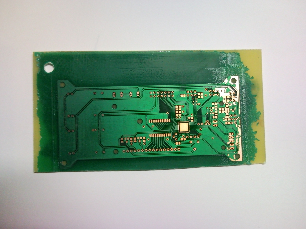

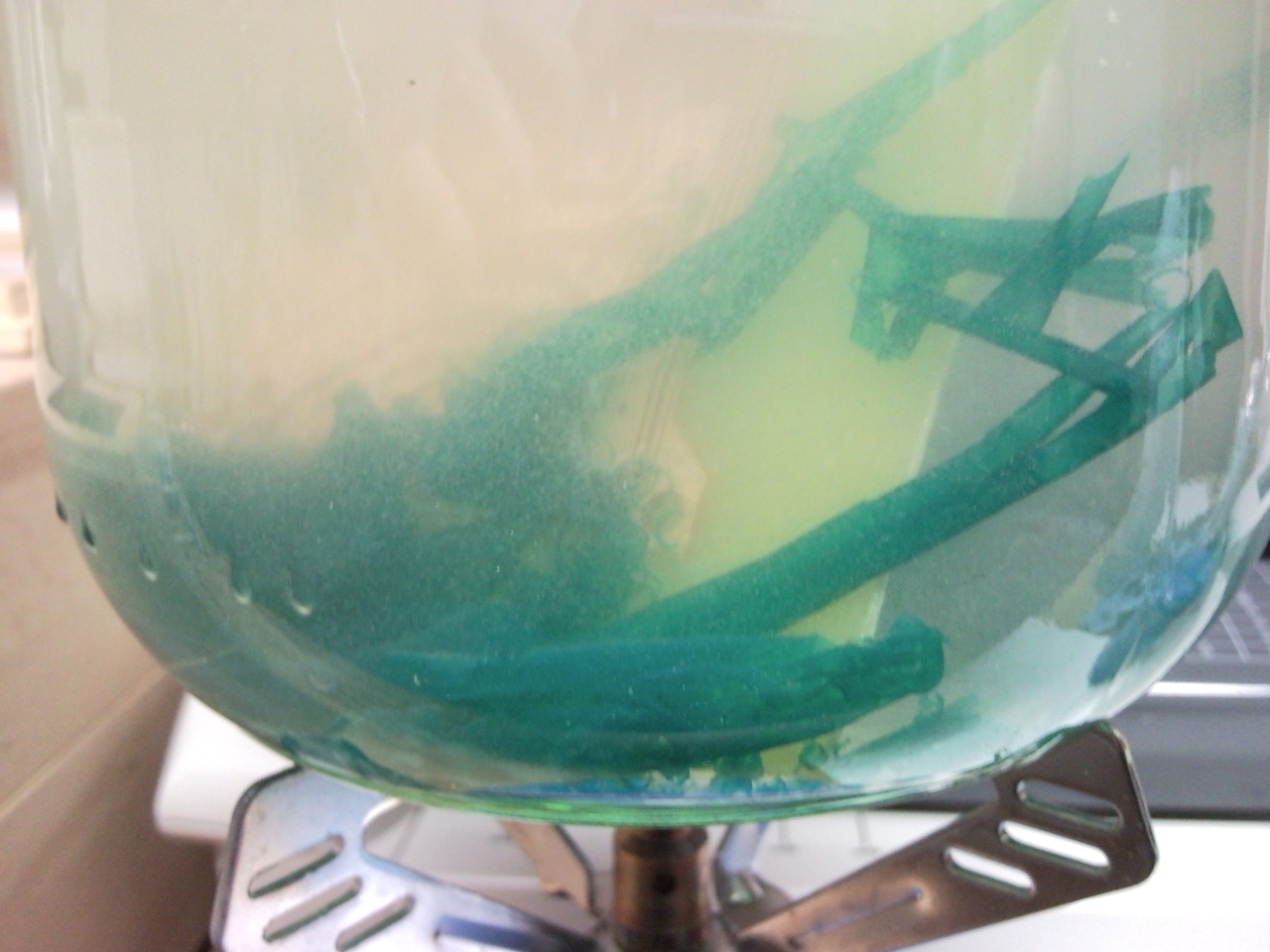

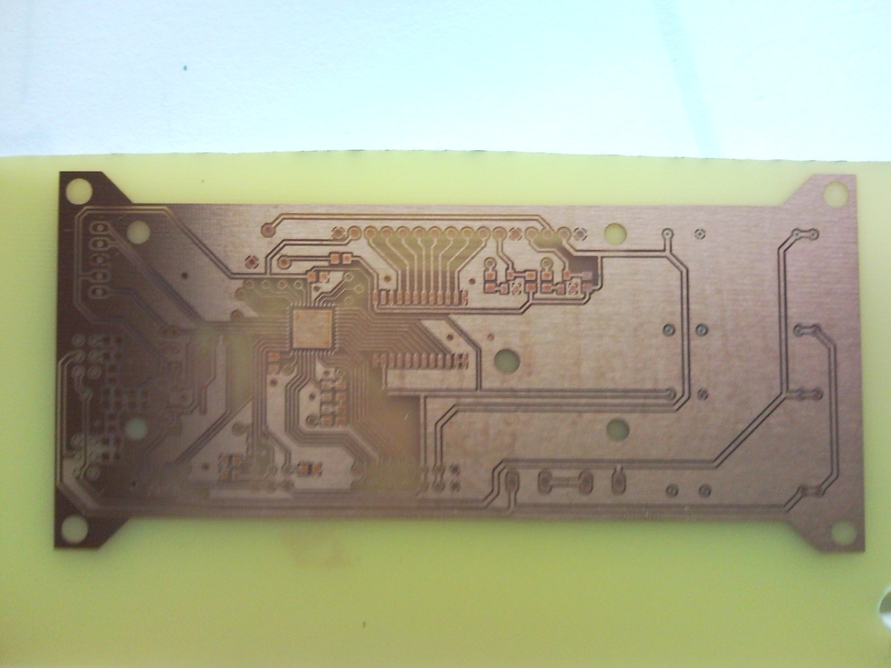

Hallo
Dieser Beitrag ist als Mittelung gedacht. Ich habe lange nach einer
Lösung gesucht, Lötstopplaminat nach dem Härten wieder entfernen zu
können. Nun habe ich einen sehr guten Weg gefunden, der in 5 min zum
Ziel führt. Um das Laminat entfernen zu können benötigt man
Kaliumhydroxid. Daraus stelle man eine 1 molare Lösung her. Das bedeutet
etwa 60g pro 1 Liter Wasser. Vorsicht beim mischen, denn die Reaktion
ist exotherm. Am besten funktioniert es, wenn man die Lösung auf etwa
60°C erhitzt. Benutzung auf eigene Gefahr.
Die Bilder zeigen die Vorher- und Nachersituation.
MFG Marc
