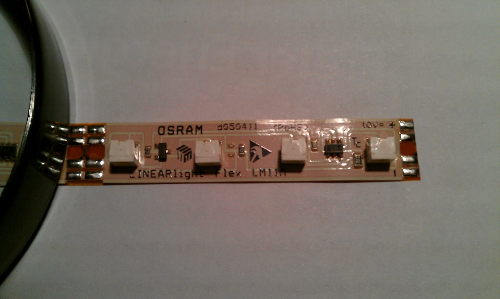

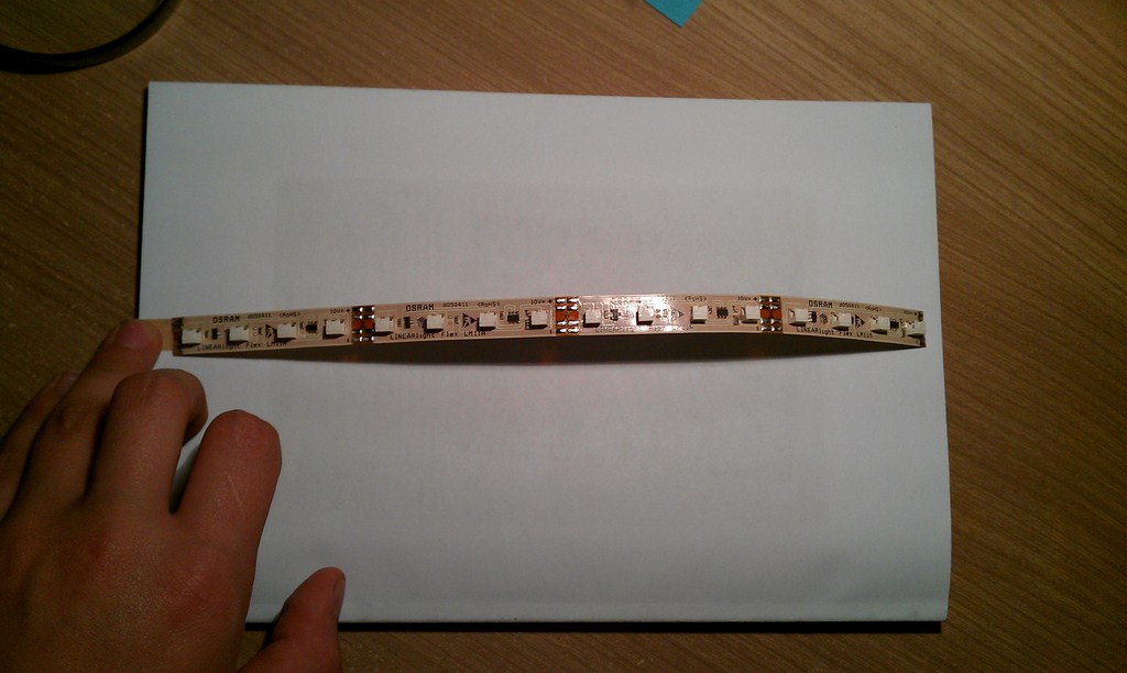

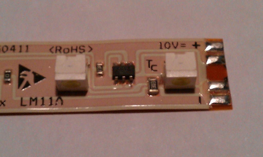

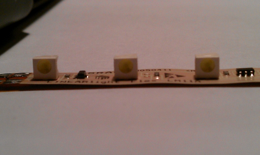

ich habe zuhause ein Stück des LED-Streifens "Osram LM11A-W3-865".
Da sind viele SMD-LED's und andere SMD teile aufgelötet.
Ich brauche jetzt die Daten eines einzelnen LED's.
Ich weiss allerdings nicht wie ich diese rausfinden kann???
Hier auch ein Link zur Datasheet:
http://www.osram.com/_global/pdf/Professional/LED/LED_Systems/Archive/OSRAM_LED_module_LINEARlight_Flex_LM11A_data_sheet.pdf
Die Daten des (ganzen?) Streifens:
Spannung: 10 V
Strom     3 A
Leistung: 30 W
Anzahl der LED's: 300 Stck.
Hoffe ihr könnt mir helfen
Anbei noch ein paar Bilder des Streifens.
mfg
Marcus

>Spannung: 10 V
>Strom     3 A
>Leistung: 30 W
Wenn man vorsichtig ist: 3A / 300Stk = 10mA pro LED.
Stimmt aber wohl nicht weil da scheinbar 4 LEDs jeweils
in Reihe liegen. Passt auch mit den 10V dann.
3A / (300Stk / 4) = 40mA pro LED Strang (oder pro LED).
Die 40mA muss man aber nicht durchjagen. Mit 20mA werden
die LEDs auch leuchten.

Wird wohl so etwas sein, schaetze ich:
http://catalog.osram-os.com/catalogue/catalogue.do?favOid=000000020001b2ad00020023&act=showBookmark
Wenn du dich in die uebergeordnete Kategorie 'Sideled' hangelst, da sind
nur 4 typen in weiss da. Irgendwas davon muss es sein. Leider alles
Kaltweiss, das betruebt mich oefter.
