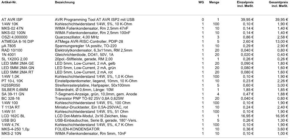

Anbei habe ich mal den Warenkorb von Reichelt angefügt. Wenn da kurz
erfahrene drüber schauen, ob ich da eventuell was vergessen habe, das
ich das obige Tutorial durcharbeiten kann. Denke mal, das Tutorial ist
ein guter Einstieg in Assembler, um darauf aufbauend dann weitere
Programme zu entwickeln.
So nun zu der wichtigsten Frage. Ist der AVR Programmer der richtige?
Ich verwende von ATMEL das AVR Studio 5.0
Ich möchte nur sicherstellen, das die sache dann auch zusammen passt.
Der Programmer ist ja nicht gerade das billigste teil :)

Die Liste sieht schonmal ganz gut aus. Hättest du Interesse an

ich würd eventuell noch Lochraster Platinen mitbestellen,
aber is wohl geschmacksache ;) wenn dir Streifenraster reicht.
willst du den Atmega fest Einlöten? sonst bestell dir noch nen passenden
Sockel dazu macht das auswechseln leichter falls mal was kaputt geht.
OP #2336940
... schrieb:
> Ob der allerdings mit AS5 funktioniert? Das mag Clones eher selten.
Das habe ich hier im Forum auch schon gelesen, das es mit diversen
Programmer probleme geben kann. Daher denke ich mir, das der original
ATMEL sicher eine gute investition ist.

#2337022
Die "20pol.-Stiftleiste, gerade, RM 2,00" ist vermutlich nicht das, was
du brauchst. Du willst wahrscheinlich etwas mit "RM 2,54", also
Rastermaß 2,54 mm, so wie bei den Loch-/Streifenrasterplatinen und ICs.
Und Stift- und Buchsenleisten verbauen sich ziemlich schnell auf
irgendwelchen Platinen, da ist es praktisch, wenn immer noch ein paar in
der Kiste liegen.
Ein Tütchen mit Keramikkondensatoren 100 nF als Abblockkondensatoren
solltest du noch dazunehmen.

OP #2339700
So ich habe dann die obige Liste fast genau so bestellt.
Nun kann es los gehen und Ihr werdet mich hier sicher nicht mehr los
werden :) Hoffe, das der ISP Programmer auch der richtige ist. Genau
sagte es ja keiner ob der geeignet ist oder eben auch nicht. Da der
original Atmel ist, denke ich aber, ist der Kauf nicht verkehrt.
