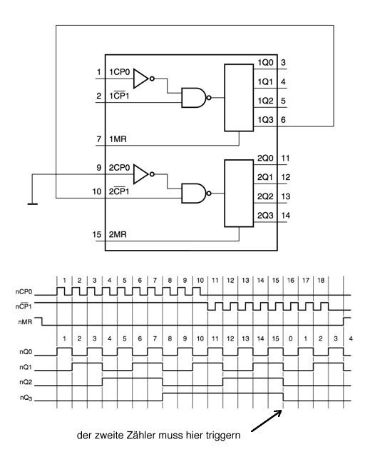

Hallo Leute,
ich hab gerade mit der Digitaltechnik angefangen.
Jetzt möchte ich für den Anfang mit einem Zähler bis 60 zählen und dann
ein RS Flipflop auf Setzen stellen.
Der Zähler fängt bei 0 an, also muss das ganze ja bei 59, binär 0011
1011 passieren.
Daher hab ich mir gedacht, ich verbinde alle Zahlen mit "UND" so, dass
bei 0011 1011, 1 rauskommt. Blöderweiße schaltet er aber schon bei 28,
also nach 29 Takten.
Wieso schaltet er schon da, der Logikanalysator zeigt an, dass es bei
0011 1011 passiert, also eigentlich 59.
Ich hab zur Simulation Multisim.
Als Frequenzteiler hab ich 4520 hergenommen und die kaskadiert, also
jeweils den D-Ausgang auf den Takteingang gelegt.
Hängt es damit zusammen?
lg Martin
> 1011 passieren.
Überleg noch mal. Du willst die Zahlen von 0 bis 59 sehen, also muß erst
etwas passieren, wenn der Zähler auf 60 springt. Du dekodierst die 60
und löst damit einen Reset aus, so dass der Zähler für die Dauer deiner
Dekoderlaufzeit auf 60 steht und dann gleich mit Zählerstand 0
weitermacht.

Also im Augenblick siehts folgendermaßen aus
Ich hab 2 4520 Bausteine.
Auf den CP1 hab ich einen Takt von 50 Hz.
Der Ausgang 1D steuert den CP2 an.
Die "UND" und "NOT" Gatter sind folgend verschalten.
Ausgang = 2D u 2C u 2B u 2A u 1D u 1C u 1B u 1A
also 0011 1011, 59 in Dezimal
Auch, wenn es leichter wäre, herunterzuzählen, das ganze muss doch auch
theoretisch mit dem 4520 machbar sein, indem man von 0 auf 59 hochzählt?
Jetzt schaletet er mir schon nach 29 Takten, nach 29 Takten hab ich
genau diese Funktion auf dem Logikanalysator dastehen.
Wieso schon nach 29 Takten?

Hallo Martin,
Du triggerst den zweiten Zähler sehr wahrscheinlich auf der positiven
Flanke vom D-Ausgang (1Q3) des ersten Zählers. Dann passt das genau mit
den 29 Takten.
Wenn Du deinen Zweiten Zähler auf der negativen Flanke vom nQ3-Ausgang
des ersten Zählers triggerst sollte es funktionieren (siehe Bild).
John

Wenn Du deinen 4520 so wie in meinem Bild angeschlossen hast, dann
schaltet Ausgang 2D nach 128 Takten auf high. Und nach einer Sekunde
wieder auf low (bei 256Hz).
John

wenn ichs so mache, zählt das Teil nicht.
Ich muss, wenn ich den Takt an nCP0 habe, /nCP1 auf Low haben und
umgekehrt.
Ich verwende Multisim, hab nur keine Möglichkeit das wirklich mal
aufzubauen.
Was mir noch auffällt, mal sinds bei 256 Hz, 430ms, dann plötzlich
schaltet er schon nach 30ms.
Ich verstehs einfach nicht mehr
