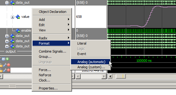

OP #2338923
Vielen Dank für die Hilfe.
Jetzt hab ich noch ne Frage zu ModelSim, kann ich mir mein
Ausgangssignal, also y irgendwie als Pegel darstellen lassen, dort
sollte dann ja ein Anstieg zu sehen sein, momentan seh ich nur die 16
bits und dort kann man zwar erahnen, dass der wert weiter ansteigt, aber
gibt es noch eine variante das besser auszugeben?
