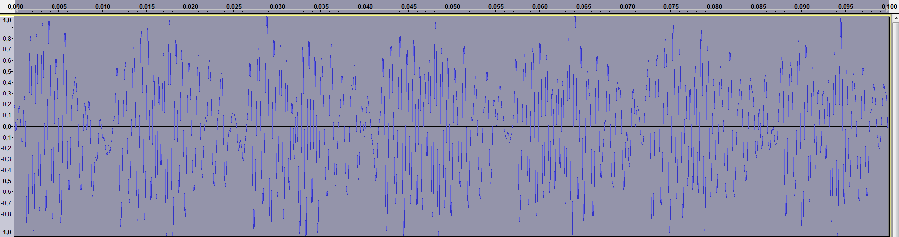

Ich habe mir das Signal mal angeschaut, es ist ein 1250Hz Sinus
eingehüllt von einem 50Hz Sinus.

von Alex B. (Firma: Ucore Fotografie www.ucore.de) (alex22) Benutzerseite
Bleibt auf jeden Fall noch die Frage, wo man so etwas kaufen kann.

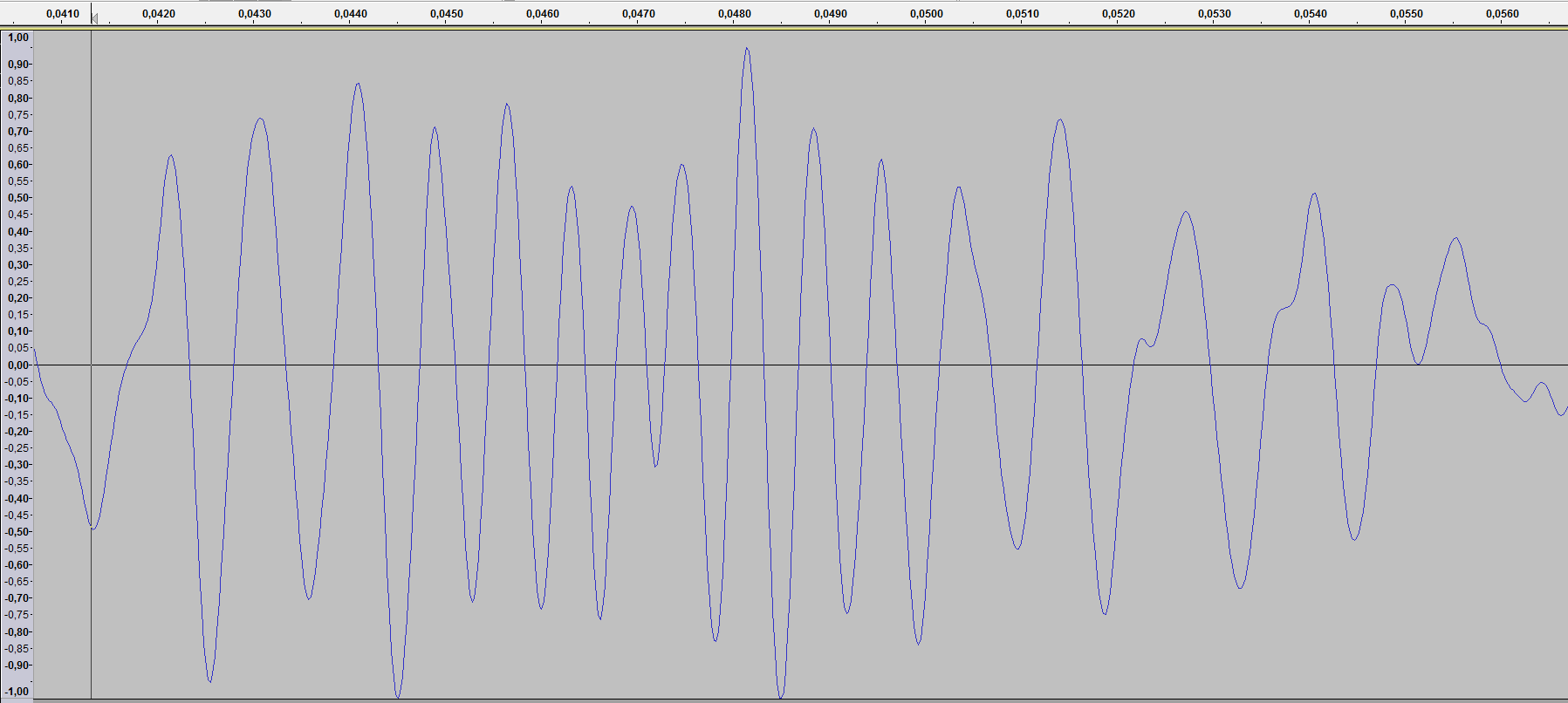

Ich habe mal zwei Screenshots gemacht. Der Fahrer gibt zwei mal je drei
kurze "Huper" ab. Jeder dieser Huper sieht so aus wie "Burst_01". Eines
der Wellenpakete vergrößert sieht wiederum aus wie "Burst_02".
Leider bin ich nun gar kein Audio-Experte und weiß das Bild nicht recht
zu deuten. Was mag das wohl sein?
Kennt vielleicht jemand ein Programm mit dem man solche Signalformen
erzeugen kann um mal ein bisschen damit zu spielen bis man das Original
nachgebildet hat?

von Dirk J. (dirk-cebu)
Das wird nicht mit einer Hupe, sondern von einem Druckkammerlautsprecher
wiedergegeben. Kleine Elektronikschaltung mit 2x NE555 und ein
Verstärker.
