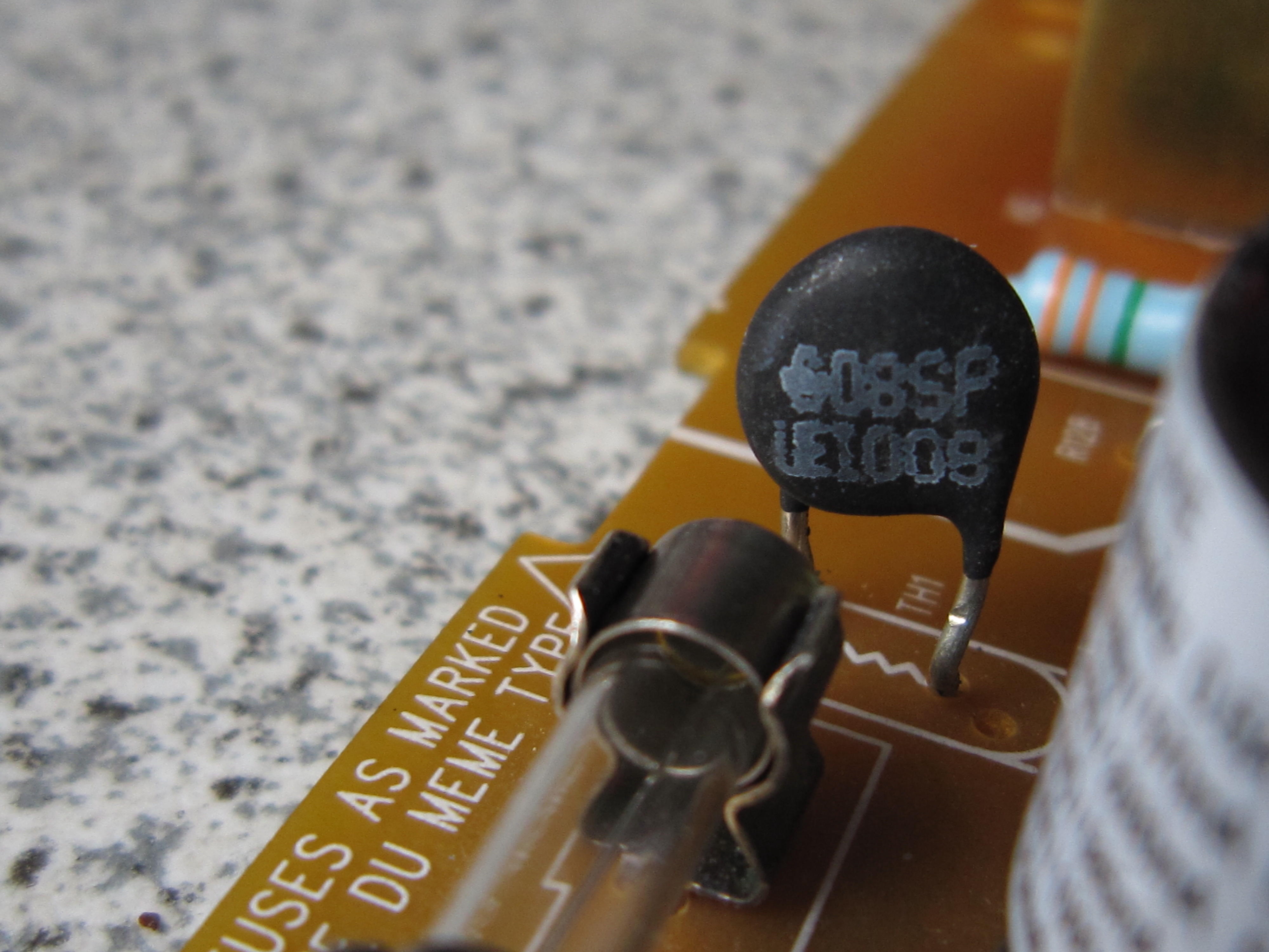

Hallo!
Wer kann entziffern?
Unter anderem ist abgebildetes Bauteil defekt. Es hat zwei Füße, ist
schwarz und hat eine Oberfläche von ca. 1 cm². Es liegt unmittelbar im
Anschluß an die Eingangssicherung.
Ich vermute, dass es sich um einen Varistor handelt.
Leider kann ich die Bezeichnung nicht richtig deuten, um über das
Internet das Teil bestellen zu können.
Die PLatine hat die Bezeichnung: Th 173 94V-0; B55D, PI Electronics
(Firma: TravelRec.) Persönliche Seite #2339318
Sieht doch ganz OK aus.
Richtig.
Sollte irgendwas um 275V~ // 430V- sein.
