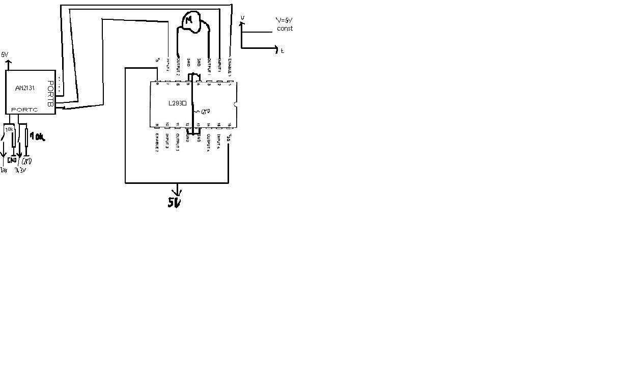

Hallo Leute,
Komme einfach nicht weiter, ich hoffe ihr könnt mir hilfreiche Tipps
geben.
Meine Schaltung ist im Anhang.
Problem ist: Der Motor dreht sich vlt nur ganz kurz, also er zuckt nur
ganz kurz und ganz schwach weg.
Den Motor habe ich von der Schule bekommen, ich kenne keine Daten, aber
einmal haben wir schon mal was mit dem gearbeitet
und was ich weiß benötigt er im Leerlauf 200mA.
Die Funktion ist es die Drehrichtung zu steuern indem ich auf einem Port
einen Taster betätige ( einen für links einen für rechts).
Wenn ein Taster gedrückt wird so soll am anderen Port auf einem Pin ein
Signal rauskommen das 5V beträgt und soll so in eine
Richtung drehen.
Wieso dreht sich der Motor aber ganz kurz und ganz schwach, de rührt
sich nur einen halben mm vom Fleck und dann bleibt er stehen.
Also er macht nicht mal einen Schritt ( ist ein Schrittmotor ).
Die 3,3V an den Tastern sind nur dazu da um ein beim drücken ein HIGH am
PIN0 oder PIN1 beim Port-C zu intepretieren.
Ich habe mir am Anfang gedacht das der Motor mehr Strom benötigt also
dass an VS ( Die Motorspannung ) mehr Spannung anliegen soll.
Das stimmt meiner Meinung nach nicht weil, wenn ich zum Beispiel einen
Input zum Beispiel den Input 2 nicht am Portpin angesteckt habe
sondern der in der Luft hängt sozusagen, läuft der Motor und das mit den
eigentlichen 5V.
Am Enable PIN wo eigentlich eine PWM sein müsste, habe ich auch von
einem Portpin am PortB eine reine Gleichspannung von 5V anliegen, der
Motor soll sich einfach permanent drehen.
Könnt ihr mir da helfen, suche den Fehler schon 2,5h und finde in
einfach nicht, ich verstehe das einfach nicht :S
Danke im Voraus

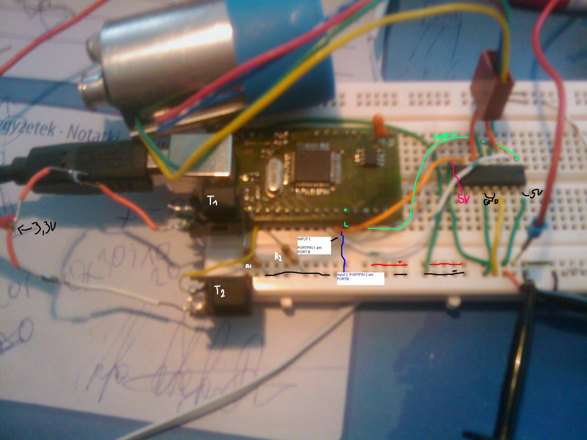

von Karl H. (kbuchegg)
Foto vom Aufbau
Edit: Bitte so, dass man auch die jeweiligen Versorgungen erkennen kann.
von Thomas D. (thomasd)
benutzt du da einen L298, ist schlecht zu sehen, wenn ja schein deine
Pinbeschriftung falsch zu sein. Im Datenblatt ist 2 + 3 Output, nicht 3
+ 6.
Oder ist es ein L293 ?
Schöne Grüße
Thomas
von Stefan_im_Stress (Gast)
Fotos sind in 5min da.
@Thomas :  Ich verwende den l293D. Die Pins habe ich richtig
angeschlossen. Wirst du am Foto sehen.
MFG
Hier ist das Foto.
Stefan_im_Stress schrieb:
> Hallo,
Laut welchem Datenblatt?
Den L298 gibts auch im DIP Gehäuse? Wusste ich gar nicht und ich hab
dazu auch nichts gefunden.
Laut diesem Datenblatt:
http://www.datasheetcatalog.org/datasheet/SGSThomsonMicroelectronics/mXyzuxsr.pdf
Ich habe aber eine Idee wieso es sich zuuu schwach oder gar nicht
bewegt.
Habe an den OUTPUTPINS vom Motortreiber gemessen während ein taster
betätigt wird.  OUTPUT2 = 0,50V und OUTPUT1= 1,40V.
Ich vermute das sich der Motor mit folgender Spannung dreht: 1,40V -
0,50V = 0,90V.
Ich vermute das das zu wenig ist, oder liege ich mit meiner vermutung
komplett falsch?
MFG
