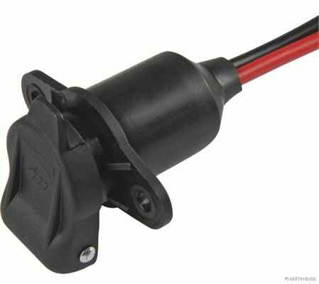

von Reiner O. (elux)
Herth und Buss (.de)
Teilenummer 51305136
6 mm², Kabellänge 650 mm, Einbau, mit Anschlußleitung, Schutzart IP 54,
Spannung von 12 V, bis Spannung 24 V, bis Stromstärke 25 A, mit Deckel
Preis: keine Ahnung -> beim Bosch-Dienst erfragen
