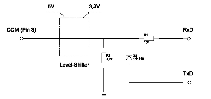

Leider spricht der Sensor immernoch nicht mit mir. Ich weiß, dass der
Anfragestring garantiert richtig ist. Im Anhang hab ich noch ein Bild,
wie ich den Sensor HW-technsich an den XMEGA angeschlossen habe. Fällt
euch (dir) da noch etwas auf? Den LVL-Shifter benutze ich auch. In
diesem Fall nur einen Spannungsteiler mit 1,8kR und 3,3kR. Auf Grund der
geringen Baudrate sollte das aber kein problem sein. Der Sensor läuft
auf 5V.
Vielleicht fällt euch (dir) ja noch was ein. Ich bin mit meinem Latein
so langsam am Ende :-(
Gute Nacht und Grüße vom
Matze
von Gerhard G. (xmega)
deine Abfragen sollten automatisch in den Send- und Get-Abfragen stehen.
Sonst nirgends! Das setzen von RX und TX ist ok.
Bitte die Abfolge beachten. Sollte das Ganze funktionieren, kann man den
Code durchaus verkürzen!!
