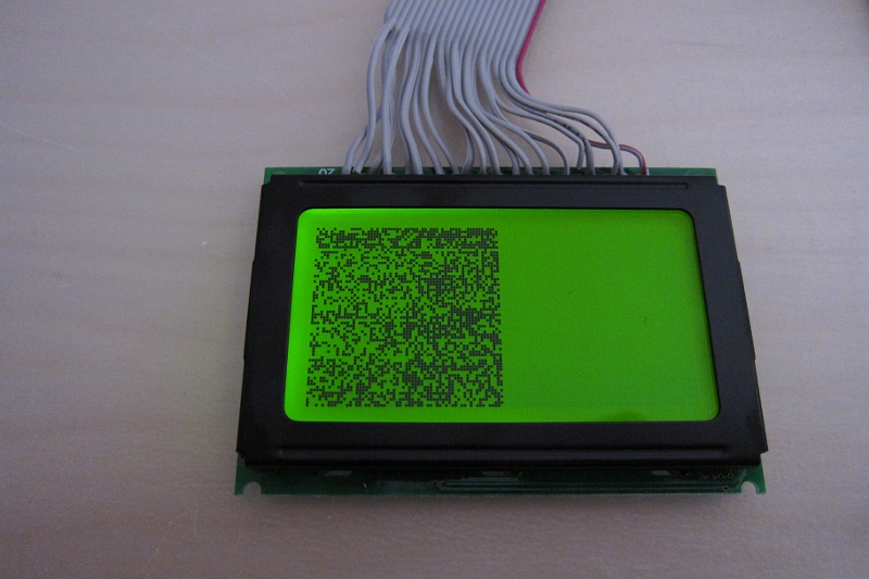

Ich habe das GLCD DEM 128064B SYH-PY und komme mit der Ansteuerung nicht
weiter. Das Schreiben und Auslesen der Instructions funktioniert
offenbar, ich kann das Display ein- und ausschalten, das Statusbyte kann
ich auslesen und es entspricht stets dem Sollwert.
Es werden allerdings auch nach Senden des Datenbytes nur zufällige Pixel
angezeigt.
Wenn ich das Datenbyte wieder auslese ist dieses nicht gleich mit dem
gesendeten (Sinn und Zweck von PB1, siehe Quelltext, ist beschaltet mit
einer LED zum Debuggen).
Danke im Vorraus

die zufälligen Pixel verschwinden erst, wenn du den Speicher löschst.
Außerdem musst du die Display-Start-Line noch auf Null setzen
(0b11000000). Die ganzen Init's kannst du auch gleich für beide
Controller machen (CS1&CS2). Und pass auf des dir der Compiler deine
leeren Pauseschleifen nicht wegoptimiert!
Sascha

Speicher löschen durch schreiben von 0x00 auf jeden Speicherplatz?!
Ich habe das Programm noch mal etwas modifiziert und mir das Datenblatt
noch einmal etwas genauer angesehen, ich schaffe es nun ein Datenbyte in
den Speicher zu schreiben und wieder korrekt auszulesen, allerdings
ändert sich der Inhalt des Displays dabei nicht. Ist vielleicht das
Display defekt oder muss ich noch etwas machen, damit die Daten
übernommen werden?
Ach so der Quelltext ist in dieser Form nur zum Testen, den werde ich
nachher natürlich noch optimieren...
ja
> übernommen werden?
sollte eigentlich gehen
ist die Seite die du mit Pixeln siehst - auch die die du glaubst
eingeschaltet zu haben? Mach mal nach den Displayreset noch eine Pause
bevor du anfängst daten zu schreiben.
das will ich doch hoffen - pack doch zumindest das Enable und die
Delay's mal in eine Funktion, damit das übersichtlicher wird
Sascha
Das ist natürlich eine berechtigte Frage. Ich habe gerade mal jeweils
CS1 und CS2 geschaltet, dann bleibt das Display leer. Das könnte
natürlich bedeuten, dass CS nicht wie bei vielen ICs Active LOW sondern
Active HIGH ist. Das habe ich in der aktuellen Quelltextversion auch
ausprobiert, allerdings sind jetzt die zufälligen Pixel nur auf der
anderen Seite...
