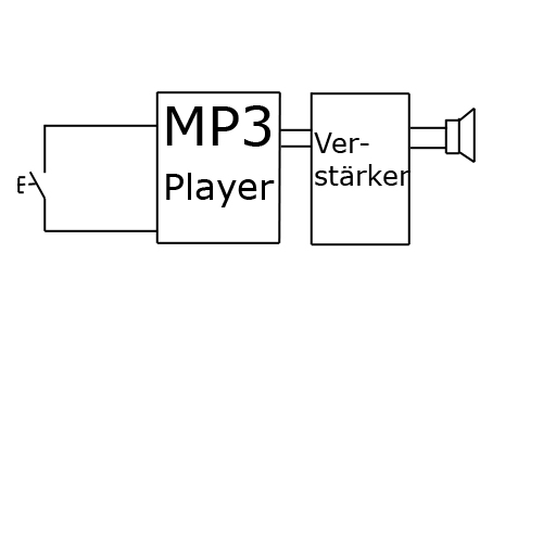

von olibert (Gast)
Die einfachste und billigste Loesung waere wahrscheinlich ein NE555
Monflop:
http://www.elektronik-kompendium.de/sites/slt/0310121.htm
Der Klingelknopf holt den Player aus dem Stand-By und das Monoflop loest
nach einer Verzoegerung die Play-Funktion aus. Die weitere Ansteuerung
haengt natuerlich von deinem Player ab.
von 74xxx (Gast)
nimm einen 74HC4538. Da sind 2 Monoflops drin.
Den ersten stellst Du auf Impuls 500ms erzeugen.
Den zweiten stellst Du auf Impuls 1500ms erzeugen.
Danach ein Exor Gatter. Jetzt hast Du die 2 Impulse.
Nimm nochmals einen 74HC4538 und erzeug dir einen 20 Sekunden Impuls auf
die fallenden Flanke des 1500ms Impulses.
Mit diesem Impuls deaktivierst Du den Taster.
Oder nimm nen kleinen Controller.
von Jukka W. (jukka_w)
Habe den Aufbau mal kurz skizziert.
Es ist keine Funkstrecke, alles verkabelt. Die Hausklingel läuft über
keinen Trafo, kommt also nur als Taster in der Wohnung an.
Der Player spielt beliebeige Sounds ab die ich möchte und nicht so einen
fürchterlichen Sound wie es die fertig Teile vom Baumarkt tun.
Hat jetzt jemand mal einen gescheiten Ansatz?
Das mit dem NE555 ist eine gute Idee, den taster als Aufwacher zu nehmen
und einfach zeitverzögert einen Impuls über den NE555 kommen zu lassen.
Könnte man solange der Lautsprecher angesteuert wird das signal vom
Lautsprecher nutzen um die Spannung als Sperrspannung zu nutzen?
