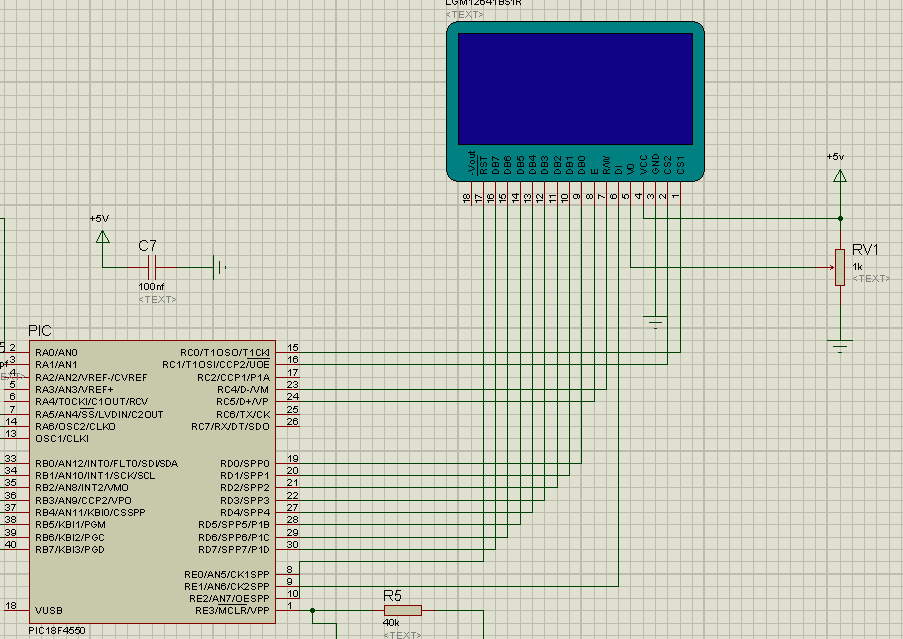

ich habe mir jetzt ein schaltung aufgebaut mit PIc controller und LCD
Display "LGM12641BS1R"
Als Pic controller habe ich PIC18F4550
 und einen 4x4 Tastaturfeld mit einem MM74C922.
Ich habe bis jetzt noch nie einen LCD Display Programiert, ich hoffe ihr
könnt mir da weiter helfen.
Als Anhang füge ich meinen Schaltplan
MFG

Nunja, wo hängts denn?
von mehmet c. (mscikar)
ehrlich gesagt habe ich bis jetzt noch Absolut keine Ahnung wie ich
einen LCD display programieren kann.
ich habe in den Foren  bisschen gelesen aber es hat mir nicht viel
geholfen.
wollte jetzt euch Experten fragen wie ich es angehen soll. wie man einen
LCD display Programieren kann.

Befehle/Timing zu Steuern des Displays findest du im Datenblatt des
verwendeten Displaycontrollers. Ein Datenblatt von deinem Display habe
ich auf die Schnelle nicht gefunden (scheint ein Exot zu sein). Es sieht
aber so aus, als ob 2 KS0108 verbaut sind.
MfG Spess
von Egal Anders (Gast)
Dürfte ein Samsung KS0108 Controller sein.
Nach KS0108 Pic16 gegoogelt bringt schon einige Programmbeispiele.

von Hans W. (stampede)
Die Sache wird sowieso nicht gehen da die Pins RC4 und RC5 fuer USB sind
und nicht als normale IOs nutzbar sind. Also Schaltung neu machen.

Den Kontrast-R kannste auch ruhig eine Größenordnung höher machen - so
verbrätst du da unnötig 5mA. Aber der Funktion an sich tut das natürlich
nichts.
Außerdem sollte, meines Achtens, -VOUT und nicht die 5V an das Poti.
MfG Spess
Jungs, wenn ich sage es geht nicht dann geht es nicht.
IM Datenblatt steht klipp und klar:
Unlike other PORTC pins, RC4 and RC5 do not have
TRISC bits associated with them. As digital ports, they
can only function as digital inputs. When configured for
USB operation, the data direction is determined by the
configuration and status of the USB module at a given
time. If an external transceiver is used, RC4 and RC5
always function as inputs from the transceiver. If the
on-chip transceiver is used, the data direction is
determined by the operation being performed by the
module at that time.
Also Klaus, genauer lesen das nächste Mal!

Ist an meiner Schaltung außer RC4 und RC5 noch andere fehler vorhanden?
vielen Dank.
von spess53 (Gast)
Hi
Deine Kontrastbeschaltung. Das LCD braucht wahrscheinlich eine negative
Spannung. Schalte das Poti (10...20K) zwischen +5V und -VOUT und den
Abgriff an VO.
MfG Spess

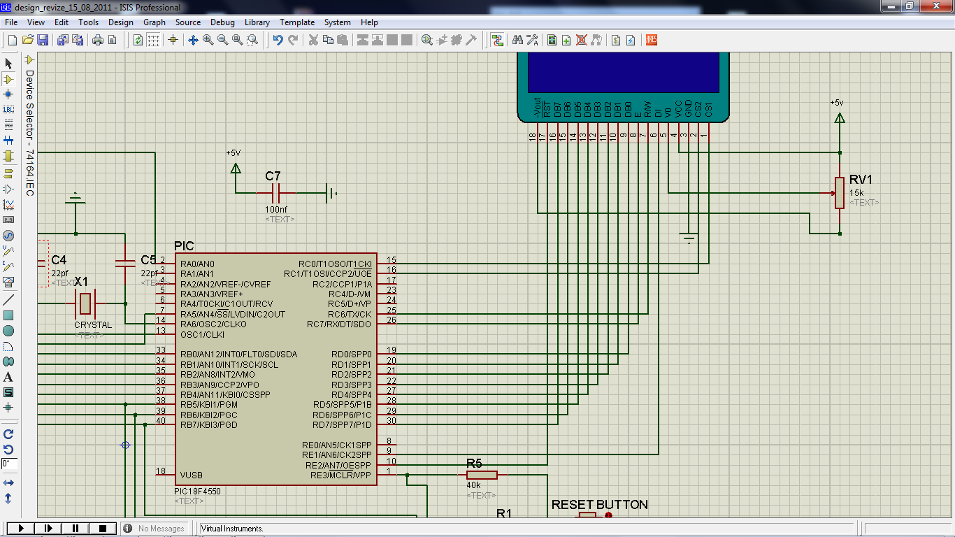

Alsooo so wie ich dich verstanden habe, habe ich meine Schaltung etwas
umgestellt.
Ich lade auch meine Schaltung sowohl als bild auch als ISIS Proteus
datei hoch.
Bitte um korrektur :)
