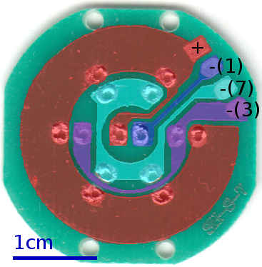

ich war naiv genug und habe mir vor kurzem bei Reichelt diese sehr
preiswerte/billige Kopflampe bestellt:
http://www.reichelt.de/LED-Taschenlampen-Leuchten/LED-KOPFLAMPE7/index.html?;ACTION=3;LA=2;ARTICLE=82310;GROUPID=3948
Eigentlich war das Ziel:
- Umbau auf rote 5mm-LEDs für Arbeiten mit Fotoplatinen und...
- die weißen 5mm-LEDs kommen in die Schublade.
Punkt 2 ist erfüllt, das Gehäuse lässt sich vorn ganz prima
zerstöungsfrei öffnen. Leider ist mir beim Auslöten und Platine
begutachten aufgefallen: von den 7 LEDs sitzen 1/2/4 direkt ohne eigenen
Vorwiderstand PARALLEL auf der Platine (man schaltet über einen einzigen
Taster: 1 LED an / 3 LEDs an / 7 LEDs an / aus). Ob im eingeschalteten
Zustand am Ende alle quasi parallel laufen kann ich nicht genau sagen.
Einerseits brauche ich einen zusätzlichen Vorwiderstand für die roten
LEDs (Flussspannung 3.3V --> 2V, bei 4.5V von den 3 AAA-Batterien),
andererseits tut es mir in der Seele weh, das einfach so parallel wieder
auf die Platine zu löten. Sieht jemand eine praktikable Lösung, die LEDs
mit eigenem Vorwiderstand zu versehen? (Bild im Anhang, Potentiale
farbig hervorgehoben) ...Auf der Bestückungsseite hätte ich im Gehäuse
einiges an Platz - notfalls kann ich die Platine auch andersrum
löten/einbauen.
Danke!

uwe schrieb:
> Kleine Lochraster Platine machen.
Manchmal sind es die einfachsten Dinge, die einem nicht einfallen - ist
heute irgendwie nicht mein Tag...
Udo Schmitt schrieb:
> Man könnte versuchen die 7 (braunen) LED Anschlüsse mit einem kleinen
> Fräser von der restlichen Fläche zu isolieren und je einen SMD
> Widerstand zur braunen Restfläche zu löten.
Gibt ein ziemliches Gefriemel um die dünne Stelle, wo die mittige LED
kontaktiert wird und die Lötstoppmaske ist bisschen im Weg, aber einen
Versuch ist es wert.
Ich setz eben die Kleinbohrmaschine mit Trennscheibe an, und wenn's
nicht klappt, kommt das auf Streifenraster. Jungs, ihr seid Spitze. ;-D
> Viel Erfolg.
Hat geklappt - es bedarf zwar etwas Fingerspitzengefühl, aber jetzt hat
jede LED einen eigenen SMD-Vorwiderstand. Lässt sich alles schalten wie
das Gerät im Ausgangszustand - nur eben rot, und ohne
Helligkeitsschwankungen. Zum Schluss die Lötseite noch mit Klarlackspray
versiegelt - gebaut für die Ewigkeit.
Taugt nebenbei auch prima als Nebelschlussleuchte beim nachts
Fahrradfahren, weil ich 10500mcd-LEDs verbaut habe.
