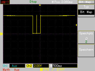

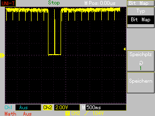

#2343136
Diese Pause (siehe Bild) muss raus.
Wenn man also
  For Dunkel = 1 To 999
und
  For Dunkel = 999 To 1 Step -1
schreibt, dann klappt's.
Aus der BASCOM-Anleitung: "The number of microseconds to wait.
(1-65535)".
Sorge dafür, dass die Funktion (der Befehl) waitus nicht einen Wert
unter 1 übergeben bekommt.

@Martin N.
Da hattest Du Dir extra die Mühe gemacht Dein Oszi-Bild hier
einzustellen. Exakt das gleiche Bild konnte ich auf meinem Oszi auch
sehen. Mich wundert nur das enorm hohe Rauschen bei Dir (bei 2V/Div!).
Das habe ich nicht.
