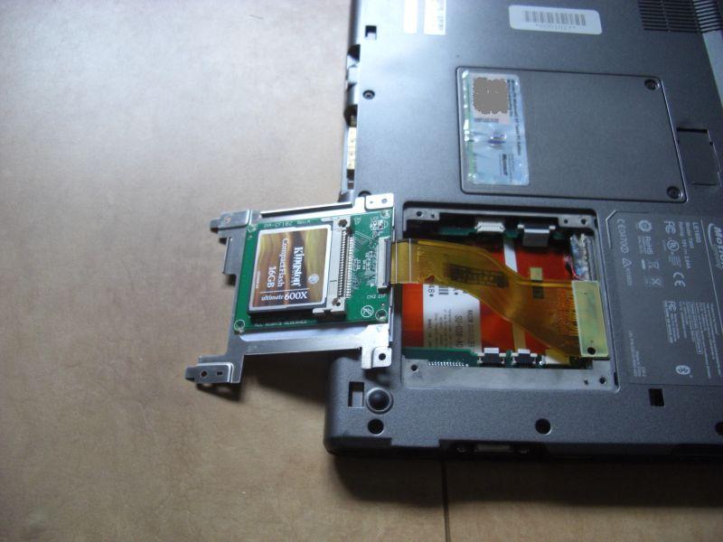

ich habe meinen Motion LE-1600 mit einer SSD-Lösung (CF-Card) umgebaut.
Der LE-1600 hat eine ATA-Schnittstelle als ZIF(40p)
Und da ja CF dem IDE Standard entspricht habe ich einen Adapter ( CF -
ZIF ) und eine CF-Card von Kingsten 600x 16GB verwendet.

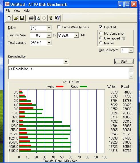

Nur in der Praxis sieht das alles ein wenig anders aus, mehr als 60MBs
lesen und 20 MBs schreiben ist nicht drin.
Ich habe mir da ein wenig mehr von versprochen, teilweise hängt das
System 5-10 Sekunden ...

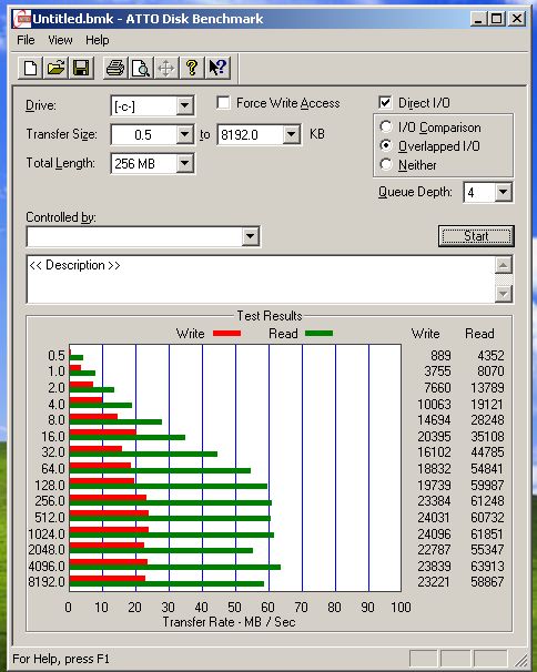

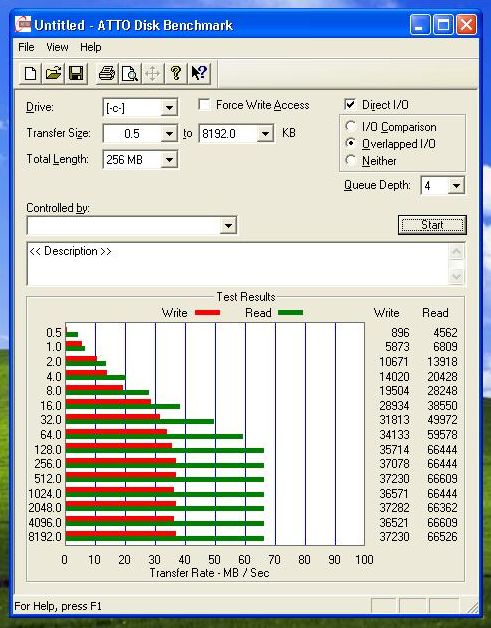

Das sieht auf jeden Fall schon mal besser aus ...
Bild(1) Le-1600 XP/FAT32 ohne Treiber
Bild(2) Le-1600 XP/FAT32 mit allen benötigten MOT-Treiber
Die Ruhepausen wo die HDD-LED leuchtete und der Rechner gehangen hat,
scheinen nicht mehr aufzutreten ... mal sehen ...

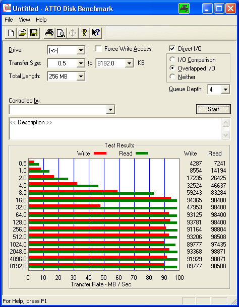

Optimal ist es aber noch nicht, dann müsste es wie Bild(3) aussehen :-)
