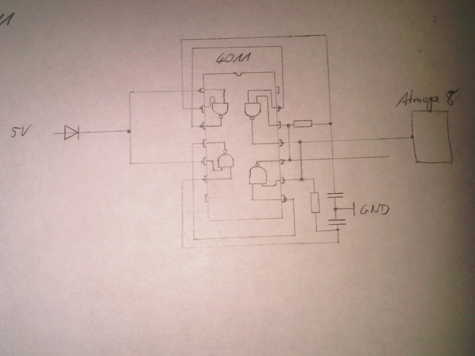

von Michael N. (garril)
So hab mir das jetzt noch ein bisschen angeschaut und mich entsprechend
informiert.
Jetzt bin ich auf die beiliegende Schaltung gekommen (hoffe die passt
soweit).
Wo häng ich jetzt mein Kondensator-Mikrofon in die Schaltung?
Oder muss ich da ein anderes nehmen?
Und was kommt dann am Atmega-Pin an?
ps: sry für das große Foto(gerade erst gesehen). Das Original-JPG hatte
nur nen Zehntel der Dateigröße. Aber für Zeichnung soll es ja PNG
sein...
von Löter (Gast)
WIKI, Kondensator Mikrofon...
Den Rest findest Du ja durch knobeln raus ;-)
Oder hier mit opamp:
http://www.produktinfo.conrad.com/datenblaetter/175000-199999/193135-as-01-de-Klatschschalter_mit_Kondensator_Mikrofon.pdf
von MaWin (Gast)
> Braucht es so eine komplexe Schaltung um mein Vorhaben umzusetzen?
Theoretisch nicht.
Theoretisch reicht es, das Mikro (welches einen Widerstand nach VCC hat
so daß der Ruhepegel unter der Ausschaltschwelle des Digitaleingacngs
liegt) an einen Einganng mit Schmitt-Trigger anzuschliessen, und auf die
nächste steigende Flanke (Interrupt) zu warten.
Dann müsste das Programm kontrollieren, ob in der nächsten Zeit
(vermutlich 50msec) weitere Impuls kommen, ob danach (so ab 200msec bis
600msec) keine Impulse mehr kommen, und ob die nächste Aktion in ca. 1
Sekunde stattfindet und noch eine folgt.
Er erkennt also laut leise laut leise laut leise.
Ob das, was 'laut' ist von deinen Händen kommt, ob es so empfindlich ist
daß es schon ein Windhauch tut, oder ob du mit dem Hammer auf's Mikro
hauen musst, können wir dir natürlich nicht sagen, das hängt von den
Bauteilen ab.
Ab das, was als klatschen verstanden wird, nicht ständig durch
irgendwelche Nebengeräusche ausgelöst wird, können wir dir auch nicht
sagen.
Aber probieren kannst du das ja.
Ok, habe mir jetzt den Wiki-Artikel + passende Unterseiten durchgelesen.
Dort wird beschrieben, dass zweipolige Elektret-Kondensatormikrofone
normal in einer Source-Schaltung betrieben werden.
Kommt die dann hier nicht irgendwie auch zum Einsatz??
Damit ich knobeln kann, brauch ich erstmal eine Grundidee bzw. einen
Grundschaltplan.
Und wenn ich das richtig beurteilen kann komm ich mit meiner jetzigen
Schaltung nicht sehr weit...
@MaWin:
So in etwa hatte ich mir das eben auch vorgestellt. Per ADC könnte ich
das normalerweiße ja direkt (oder zumindest fast ohne Schaltung
außenrum) realisieren?!
Die Dauer zwischen dem Klatschen usw. würde ich sowieso gerne direkt in
die Software integrieren.
Deshalb frage ich mich, ob der ursprünglich verlinkte Post der richtige
für mich ist?!
Wenn wirklich die Source-Schaltung am Atmega reicht dann könnte ich mich
ja nach folgendem Bild richten:
http://upload.wikimedia.org/wikipedia/commons/4/49/Electret_condenser_microphone_schematic..svg
Output käme an den Atmega und der Rest halt an + bzw. -
Laut Datenblatt kann ich mit den 5V meiner normalen Schaltung direkt
drauf.
Wie muss ich nun den Widerstand und den Kondensator dimensionieren?
Wann die Schaltung anspringt kann ich ja dann auch noch in der Software
ändern. Da muss ich halt ein bisschen probieren (werde dann eh erstmal
eine eigene Schaltung dafür bauen und mir dann halt mit einer LED oder
ähnlichem anzeigen lassen, wann ein Geräusch erkannt wurde)

von Löter (Gast)
Micro war ein elektret/kondensatormicro....
mit Vorverstärker OP, Schaltung mit einem lm 358 hattes Du ja schon
rausgesucht...
von Löter (Gast)
übernimm den code nicht einfach so.
verstehe ihn und passe ihn an, da sind noch einige debug zeilen drin,
beispielsweise wait in der isr, das ist natürlich so erst mal nicht die
feine Art ;-)...
Ich kann mich nicht mehr an den letzten Stand erinnern.
Dus siehts, das nur ein bestimmtes Impulsmuster das Lich schaltet.
das funzt narrensicher...
Gut, dann vielen herzlichen Dank (werde das Prog wahrscheinlich eh in C
umschreiben).
