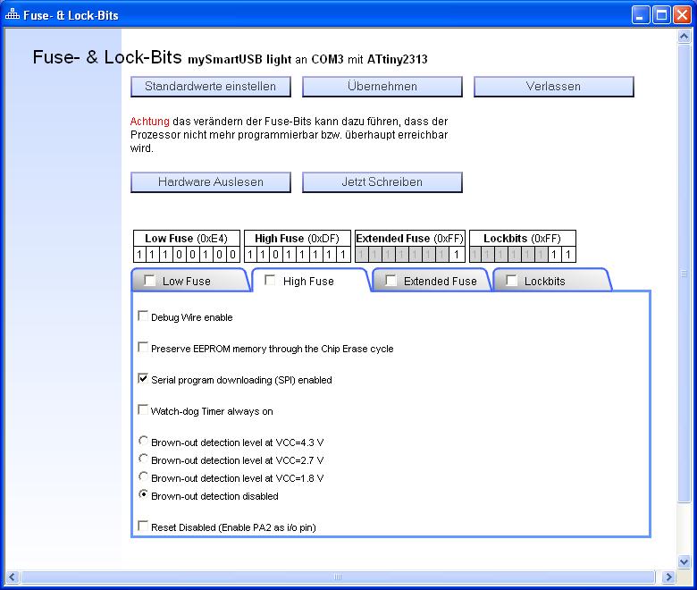

von Andreas K. (derandi)
Bei manchen AVR`s kann man in den Fuses einstellen, das der Watchdog
immer an ist. Da schon nachgesehen?
von BASCOUSER (Gast)
Jup.. daran liegt es auch nicht!!

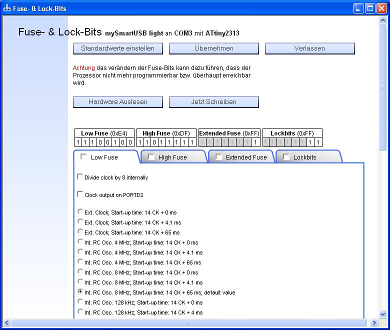

von Lehrmann M. (ubimbo)
Da bin ich andere Meinung - also Fuses posten!
Okay Hier .....
