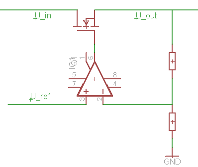

das kommt davon, wenn man vor langer Zeit mal E-Technik studiert hat und
nun den Tietze-Schenk wieder herauszieht: im Kopf drehen sich die
Fragezeichen.
Eigentlich wollte ich ja nur einen Längsregler nach LDO-Prinzip
aufbauen, also FET in Sourceschaltung mit OP am Gate, der OP hat die
Ausgangsspannung am negativen Eingang, Gegenkopplung habe ich
weggelassen. Simulation: astrein. Schaltung: schwingt.
Recherchiert, gerechnet, nachgedacht, Tietze-Schenk herausgeholt und das
mit den Polen und Nullstellen nochmal nachgelesen. OK,
Schleifenverstärkung ist wohl weitaus zu hoch.
Die Verstärkung am OP einzustellen ist nicht weiter wild, die
Gegenkopplung lässt sich in bewährter Fädeltechnik nachrüsten.
Da ist aber noch ein FET im Zweig, der auch noch Verstärkung beiträgt.
Ein Blick ins Datenblatt
http://www.irf.com/product-info/datasheets/data/irlr8743pbf.pdf, Fig. 3
zeigt mir eine gigantische Steilheit für I_DS über U_GS. Ist für einen
Schalttransistor ja auch absolut sinnvoll, hilft mir hier aber nichts.
Eine flachere Kennlinie wäre hilfreicher.
Kann mich bitte jemand auf den Pfad der Erkenntnis schubsen? Nach was
für einem FET muss ich suchen?
Gruß,
Max
P.S.: Ich weiß, dass ich einen NMOS genommen habe, wo es auch ein PMOS
getan hätte. Die entsprechende Hilfsspannung ist aber sowieso vorhanden.

Deine Schaltung ist gerade nicht die eines LDO, sondern ein
Standart-Regler. In deiner Schaltung macht der FET keine
Spannungsverstärkung. Die Schwingneigung dürfte damit an der
Phasendrehung durch die Kapazitäten liegen.
#2343939
Serien-R in die Gateleitung rein - mal mit 10-1000Ohm anfangen ;-)
Ansonsten ist das wirklich nicht die typ. LDO-Schaltung. Nur wenn Du den
OPV mit deutlich höherer Betriebspannung betreibst, kann sich etwas mit
LDO-Eigenschaften daraus entwickeln.
Oder aber einen P-Kanal nehmen, Souurce an +, und Rückkopplung an den
+Eingang des OPV führen. Solche Dinger sind dann aber nochmal ein Stück
schwieriger bezüglich Schwingneigung.
Was ist denn dann die typische LDO-Schaltung?
http://en.wikipedia.org/wiki/Low-dropout_regulator sieht (von den
Kondensatoren abgesehen) genauso aus, oder habe ich einen Knick in der
Optik?
Auch http://www.ti.com/lit/an/slva068/slva068.pdf, Fig. 4, sieht nicht
wirklich anders aus.
Die Versorgungsspannung des OP ist übrigens 2x Uout.
Ich bin schon froh, wenn ich den hier hinreichend bedämpft kriege.
@Arno: In der Sättigung ist der FET doch ein gesteuerter Widerstand. Bei
einer ohmschen Last (die zugegebenermaßen nicht eingezeichnet ist) kann
ich dann doch über die U_GS den R_DSon steuern, und der bildet dann mit
dem Lastwiderstand einen Spannungsteiler. Habe ich einen Denkfehler?
Max
Gast #2344382
> Schaltung: schwingt
Sicher.
Der Unterschied zwischen Theorie und Praxis eben.
1.
LDO sind nicht stabil zu bekommen.
Zumindest nicht unter allen möglichen Belastungsszenarien.
Daher auch Angaben zum ESR des Ausgangselkos im Datenblatt der üblichen
LDOs.
2.
Kapazitive Last am OpAmp, da hilft ein langsamer OpAmp (OP90) oder ein
kapazitätsstarker (MC34074).
Natürlich sollte der MOSFET trotzdem nicht überdimensioniert sein.
3.
Oder gleich den richtigen OpAmp nehmen
http://www.national.com/ds/LP/LP2975.pdf
#2344590
Es kommt nicht drauf an, ob der OPV mit 2x Uout versorgt wird. Diese
Beziehung definiert keinen LDO. Denn wenn ich meine max. mögliche Uout
mit 10V festlegen will, und ich habe Uin=Uopv=20V, dann kannste mit
Deiner Schaltung den N-Kanal-Mosi nicht in die Sättigung treiben, was
bei einem LDO nötig wäre, um geringe Spannungsdifferenzen zw. Ein- und
Ausgang hinbekommen zu können.
In deiner Schaltung müsste Uopv >> Uin+Ugs_sat+Uopv_out_sat sein (ich
hoffe, man kann mein Konglomerat an Größenbezeichnungen entschlüsseln),
damit ein LDO draus wird, weil nur so eine geringe Spannungsdifferenz
über dem Längstransistor möglich wäre, was ein Kennzeichen eines LDO
wäre.
Das Bild bei Wiki ist übrigens nur ein Schemenhaftes Bild, was nur
dessen Grundfunktion darstellen soll.
Der übliche LDO besteht aber aus P-Kanal bzw. pnp Transistor mit der
nötigen Regelelektronik (OPV), bei dem man keine überhöhte
OPV-Versorgung braucht.

MaWin schrieb:
>> Schaltung: schwingt
Sonst hätte ich ja auch nicht fragen müssen...
Danke für alle konstruktiven Beiträge!
Das Prinzip hinter dem Mindest-ESR habe ich mir die letzten Tage nun
angelesen. Bei einem selbstgestrickten LDO[1] steht die Angabe halt
nicht im Datenblatt, weil ich das selber hätte schreiben müssen...
Es wird wohl auf einen massiv gebremsten OP rauslaufen, die Schaltung
muss sowieso nicht schnell sein. Spricht was gegen eine kapazitive
Kopplung zwischen OP-Ausgang und negativem Eingang? Das sollte bremsen.
Ansonsten danke für die Bauteilhinweise. LP2975 klingt spannend, ist mir
bloß zu groß :-(
Der FET ist vorwiegend auf Pv dimensioniert, von den elektrischen Werten
reicht auch was in SOT23, aber das glüht in unter einer Sekunde weg (Pv
ist irgendwo Richtung 2W).
Die nächste Version kriegt einen Schaltregler, aber erst mal will ich
den Linearregler zum Laufen kriegen.
