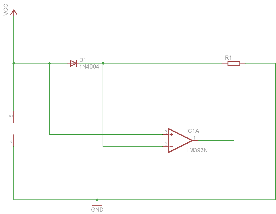

Hallo Leute,
ich will einen LM393 dazu nutzen um einen Spannungsabfall über einer
Diode anzuzeigen. Dazu habe ich den LM393 nur mit einem PullUp am
Ausgang beschaltet, und den positiven Eingang (sowie die
Spannungsversorgung) vor die Diode, den negativen Eingang nach der Diode
geschaltet. Ein Widerstand belastet die Diode.
Über der Diode messe ich einen Spannungsabfall von 0,7 V wie es sein
soll. Aber der LM393 springt nicht an, bleibt low. Wenn ich aber den
negativen Eingang auf Masse lege, dann geht er auf hi. Dabei sollten
doch 700mV Offset dick reichen. Brauche ich für diesen Test eventuell
noch mehr externe Beschaltung?
gruß cyblord

OP #2344244
Hier der Schaltplan. Ich möchte feststellen ob es einen Spannungsabfall
über der Diode gibt. Wenn ich R1 entferne, gibt es ja praktisch keinen
Spannungsabfall mehr, ist R1 vorhanden, so fallen ca 700mV ab. Diese
beiden Zustände möchte ich erkennen.
@Orakel:
Wenn man die technische Stromrichtung betrachtet finde ich VOR und NACH
einer Diode nicht sehr missverständlich.
edit: hab ich schaltplan den pullup am ausgang vergessen. ist aber in
meiner schaltung vorhanden.
gruß cyblord

#2344629
Einfach je ein 1:1-Spannungsteiler vor und hinter der Diode nach Masse
schalten, und deren Mittenspannung mit dem OPV auswerten.
@Alsonein (Gast)
>Nee, der Transisitor leitet immer, er nicht von der Diode abhängig.
Begründe das mal.
Ich würde zwar noch einen kleinen Serien-R in Reihe zur Diode schalten
(zur Erhöhung der Signalspannung um z.B. 200mV), und Schutz-R richtung
Basis, aber sonst funktioniert so eine Transistorschaltung prinzipiell
schon.
