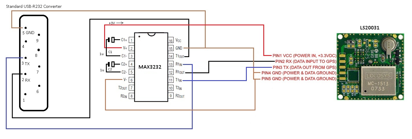

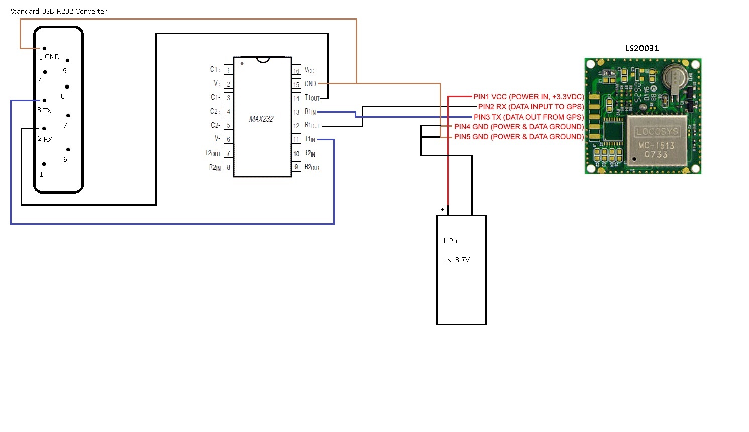

Hallo und guten Abend, ich habe da mal eine Frage. Ich möchte zwecks Fehlerdiagnose mein GPS Modul LS20031 auslesen. Leider habe ich kein FTDI-Kabel. Mein Elektronik Dealer im Ort hat mir einen MAX232 Chip verkauft. Damit könnte ich mit einem normalen R232 Converter den GPS auslesen. Im Anhang habe ich das mal aufgezeichnet, wie ich mir die Schaltung vorstelle. Könnte da mal ein Profi rüber schauen und mir sagen, ob das so funktionieren würde? Gruß Sascha

>Könnte da mal ein Profi rüber schauen und mir sagen, ob das so >funktionieren würde? Nö, der MAX232 braucht noch einige Kondensatoren. Mit 3V läuft der auch nicht. Da wär ein MAX3232 angesagt.
#2344758
Und die RX / TX Anschlüsse sind falsch angeschlossen. Schau mal ins AVR-Tutorial, Kapitel UART. Da ist die Beispielschaltung des MAX232 drin.
Mein Elektronik Dealer meinte, dass am MAX232 wie auch am MAX3232 an VCC immer +-15V anliegt, nur die Eingangsspannung ist unterschiedlich MAX232 5V und MAX3232 3V. Deswegen wäre es egal, welchen Chip ich nehme. Deswegen würde ich den LS20031 seperat mit Strom versorgen. 3,7V aus einer leeren Lipozelle oder aber eine Knopfzelle mit 3V.
#2344785
>Mein Elektronik Dealer meinte, dass am MAX232 wie auch am MAX3232 an VCC >immer +-15V anliegt, Blödsinn. > nur die Eingangsspannung ist unterschiedlich MAX232 >5V und MAX3232 3V. Das ist richtig. > Deswegen wäre es egal, welchen Chip ich nehme. Nö. >Deswegen würde ich den LS20031 seperat mit Strom versorgen. 3,7V aus >einer leeren Lipozelle oder aber eine Knopfzelle mit 3V. Wieso eine leere Zelle? Was soll der Quatsch? Die Knopfzelle ist vermutlich nach zwei Minuten leer oder funktioniert gar nicht.

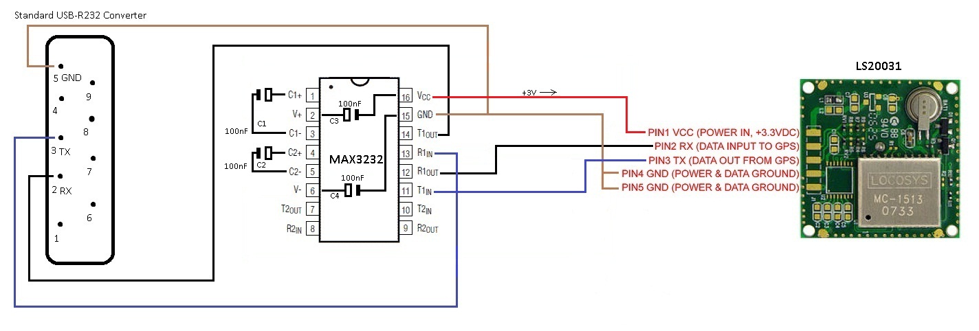

ok, habe verstanden. Ich habe die Schaltung mal mit einem MAX3232 überarbeitet

An VCC gehört die Eingangs-Betriebsspannung An V+ ist die +15V Ausgangsspannung. Da gehört ein Pufferkondensator hin, mit Minuspol auf die VCC-Versorgung. An V- ebenso die -15V Ausgangsspannung. Da gehört auch ein Pufferkondensator hin, mit Pluspol auf die GND-Versorgung. [[Datei:Max232_korr.png]] Oder, wie schon gesagt: Im AVR-Tutorial, Kapitel UART
Ich schrieb: > An VCC gehört die Eingangs-Betriebsspannung > An V+ ist die +15V Ausgangsspannung. Da gehört ein Pufferkondensator > hin, mit Minuspol auf die VCC-Versorgung. > An V- ebenso die -15V Ausgangsspannung. Da gehört auch ein > Pufferkondensator hin, mit Pluspol auf die GND-Versorgung. > [[Datei:Max232_korr.png]] > Oder, wie schon gesagt: Im AVR-Tutorial, Kapitel UART ich habe die Elkos genau so platziert, wie im AVR-Tutorial beschrieben UART/MAX232 Standardbeschaltung @Ich leider kann ich deine .png Datei nicht sehen
wie versorge ich denn mein GPS mit 3V ?
Der MAX232/3232 wird so beschaltet: http://www.schreibweis.de/_alt/web/MC/AVR-Dateien/image011.gif Beim MAX3232 nimmt man 100nF Kondensatoren und beim MAX232 1µF. Gruß Oliver
Danke Oliver, Wieviel Spannung liegt denn dann beim MAX3232 an VCC an? Gruß Sascha
Walter Wade schrieb: > Danke Oliver, > > Wieviel Spannung liegt denn dann beim MAX3232 an VCC an? > > Gruß > Sascha Ich nehme mal an beim MAX232 5V und beim MAX3232 3V oder??? Also kann ich meine letzte Schaltung verwenden, muss nur die Elkos gegen 100nF austauschen und noch einen zwischen V+ und VCC und zwischen V- und GND

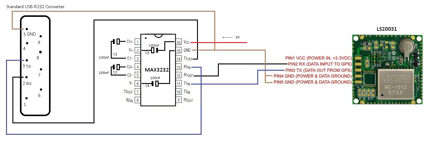

würde das so funktionieren? Gruß Sascha
#2346254
Nein, der Kondensator zu V- ist falsch rum.
Außerdem fehlt die Spannungsversorgung.
Elko an V- invertiert, Danke für den Tip. Ich habe nochmal ein bissl das Datenblatt vom MAX3232 studiert. So wie ich das verstanden habe, gibt der Chip keine 3V aus, sondern wird an VCC mit 3V betrieben (Versorgungsspannung) An V+ und V- liegen +13V und -13V an, die kann ich aber nicht für den GPS nehmen, sonnst isser hin :-) D.h. ich bräuchte eine separate Stromquelle mit 3V für den MAX3232 und das GPS richtig???
