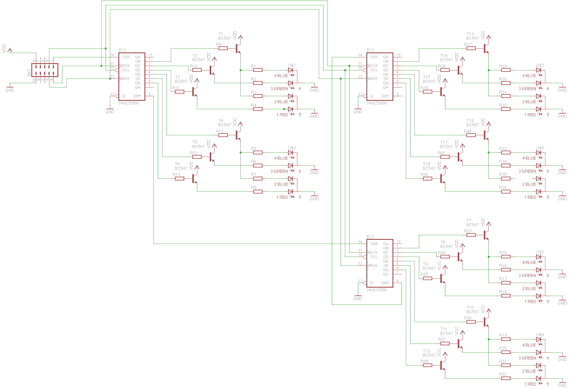

Hallo!
Ich würde gerne drei Schieberegister kaskadieren, wobei an jedem der
Schieberegister zwei RGB-LEDs hängen sollen (siehe Schaltplan).
Da ich relativ neu in der Materie bin, hätte ich noch einige Fragen:
1. Kann das soweit funktionieren? Speziell die Anbindungen der LEDs über
die Transistoren, hier bin ich mir leider überhaupt nicht sicher...?
2. Die LEDs haben folgende Werte: Rot (2.0V, 30-160mA), Blau (3.8V,
30-150mA) und Grün (2.2V, 140mA). Wie muss ich die Vorwiderstände und
die Widerstände vor den Transistoren dimensionieren?
3. Ich würde das ganze gerne mit 12V betreiben, reicht das aus?
4. Diese Schaltung hängt insgesamt 5 mal an einem ATMega32, der per
Soft-PWM die Ansteuerung der LEDs übernehmen soll. Seht ihr hierbei
irgendwelche Probleme (Geschwindigkeit, etc)?
Vielen Dank!
Die Schieberegister werden auch mit VCC versorgt? Die Spannung am
Emitter der Transistoren kann wegen U_be maximal ca. VCC-0,7V betragen.
Wenn du PNP-Transistoren nimmst(Emitter an VCC, Kollektor an Widerstand
zur jeweiligen LED), ist die Logik umgedreht. Die Transistoren können
allerdings voll durchsteuern und die Spannung Über Vorwiderstand und LED
wird, wenn angeschaltet, nahezu VCC sein. Mit PNP-Transistoren kannst du
außerdem bei Common-Cathode LEDn bleiben.
Das war so das, was mir so zuerst aufgefallen ist. mfg mf
Über die Stromverstärkung der Transistoren am gewünschten Arbeitspunkt
und den gewünschten LED-Strom kannst du den Basisvorwiderstand
berechnen. Allerdings unter der Maßgabe, dass die Betriebsspannungen
schon feststehen.
Ich weiß nicht was das für LEDn sind, die du da hast. Die Ströme werden
für kleinsignaltransistoren wie deinen BC547 schon kritisch. Schau dich
vllt. mal nach Darlingtontransistoren um. Insbesonere beim Blau-Zweig,
da hier der doppelte Strom durch einen Transen gefahren wird.
In der aktuellen Konfiguration kann der Mega32, der maximal 5V verträgt,
die Logik ansteuern, diese bringt es aber nicht fertig die Transistoren
durchzusteuern(bei Lastversorgung 12V nicht möglich).
Entweder du steigst auf Lastversorgung von 5V und auf PNP-Transistoren
um, oder du steigst auf Common-Anode LEDn um, die dann Lo-Side
geschaltet werden können.
mfg mf

#2344794
Lark schrieb:
> Die Schieberegister werden mit einer anderen Spannung VCC_S betrieben,
> d.h. die maximale Spannung am Emitter wäre dann VCC_S-0.7V unabhängig
> von
> der Spannung am Kollektor?
Ja, nahezu. Die Basis-Emitter-Strecke muss erstmal bestromt werden,
damit ein Kollektorstrom fließen kann. Die "Basis-Emitter-Diode" frisst
aber 0,7V.
Du willst aber schalten und keinen Spannungsfolger haben :)
Lark schrieb:
> Welchen Transistor würdest du empfehlen
Du würdest den Lastteil gern mit 12V versorgen? Die "schönste" Lösung
wäre ein Logiclevel NMOS sowie Common-Anode LEDn herzunehmen.
Lark schrieb:
> wie müsste ich die
> Widerstände dimensionieren?
LED-Vorwiderstand zu berechnen werde ich dir aber nicht vorkauen müssen?
R = (VCC_LED - U_Fluss_LED) / I_Fluss_LED
Basisvorwiderstände: am besten erst, wenn eine Topologie festliegt.
mfg mf
Gast #2344801
Direkt an 12V geht nicht, da das der HC595 nicht aushält und auch, da
das Signal vom µC nur mit 5V (?) kommt.
Du kannst zwar die LEDs selbst mit +12V betreiben, aber nicht mit
Transistoren in der Kollektorschaltung. Emitterschaltung ist hier
angebracht.
Der Betrieb der LEDs mit 12V bringt nichts, außer dass ein Teil der
Verlustleistung des Spannungsreglers nun in den Widerständen produziert
wird.
Am einfachsten ist: Ein Spannungsregler auf 5V und alles an 5V hängen.
Die Widerstände der LEDs berechnen sich folgendermaßen:
R = U / I
I = I(LED)
U = Vcc - Vf(LED)
R = (Vcc - Vf(LED) / I(LED)
R lieber größer ansetzen und I(LED) kleiner. 50% weniger Strom erhöht
die Lebensdauer der LED ohne die Helligkeit großartig zu verringern.
Die Widerstände der Transistoren berechnen sich folgendermaßen:
Der Transistor (in Emitterschaltung) sollte sich im Sättigungsbereich
befinden.
Bei sehr geringem Basisstrom (hoher Widerstand) ist der Kollektorstrom
ein Vielfaches des Basisstroms. Bei ausreichend Basisstrom ist der
Transistor komplett durchgeschalten (Sättigungsbereich). Das willst du
ja erreichen.
Siehe Artikel Basiswiderstand
Gast #2344803
Heißt das, dein VCC soll 12V sein?. Ein HC595 kann meines Wissens nur
mit max. 5V versorgt werden. Dann ist die Ansteuerung falsch, denn
(siehe Mini Float) du wirst am Ausgang an den LEDs mit Vorwiderstand nur
maximal auf 4.3V kommen. Das kann man zwar machen, wenn die
Vorwiderstände auf die 4.3V berechnet werden, aber bei den anscheinend
relativ hohen Strömen bist du fast bei 1W Verlustleistung an den
Transistoren. Besser ist es, die Transistoren nur als Schalter zu
nehmen. Also: PNP mit Zusatzschaltung oder NPN mit LEDs, die eine
gemeinsame Anode haben.
Die verwendeten Transistoren können max. 100mA Kollektorstrom und keine
140...160mA. Wenn du also Ströme oberhalb 50..80mA treiben willst, dann
such schon mal nach einem anderen Transistor.
Als erstes musst du also den gewünschten Strom durch die LEDs
definieren. Deine genannten Werte kennzeichnen den möglichen Bereich,
welche Farbe mit wieviel Strom betrieben wird, wird auch davon abhängen,
wie dir die einzelnen Helligkeiten zusagen. Sind alle drei Farben an,
sollte ja Weiß als Gesamteindruck herauskommen. Dann erst können wir zur
Berechnung der Widerstände schreiten ...
Ist nur dann ein einfacher Vorschlag, wenn die Versorgung von HC595 und
VCC identisch sind. Sonst sind noch ein paar weitere Elemente notwendig,
im einfachsten Fall pro Transistor noch ein Widerstand und ev. eine
Z-Diode.
#2344807
Ah, Topologie liegt fest.
Mal ne Anleitung:
Datenblatt zum Transistor ansehen.
Diagramm zum Stromverstärkungsfaktor über Kollektorstrom oder
Diagramm zum Kollektorstrom über Basisstrom heraussuchen.
Betriebspunkt bestimmen(LED-Strom = Kollektorstrom, Blau: doppelten Wert
hernehmen, da 2 Zweige zu schalten)
Basisstrom bestimmen berechnen(Kollektorstrom durch
Stromverstärkungsfaktor teilen)
"Sicherheitsreserve" auf Basisstrom geben
Spannung Basis-Emitter wird so 0,7V sein, der Basisvorwiderstand "sieht"
also
(VCC_S - 0,7V)
Basiswiderstand in kΩ = (VCC_S - 0,7V) / [Basisstrom in Milli-Ampere]
- Anleitung Ende -
Der letzte Punkt sollte dir bekannt vorkommen ;)
mfg mf

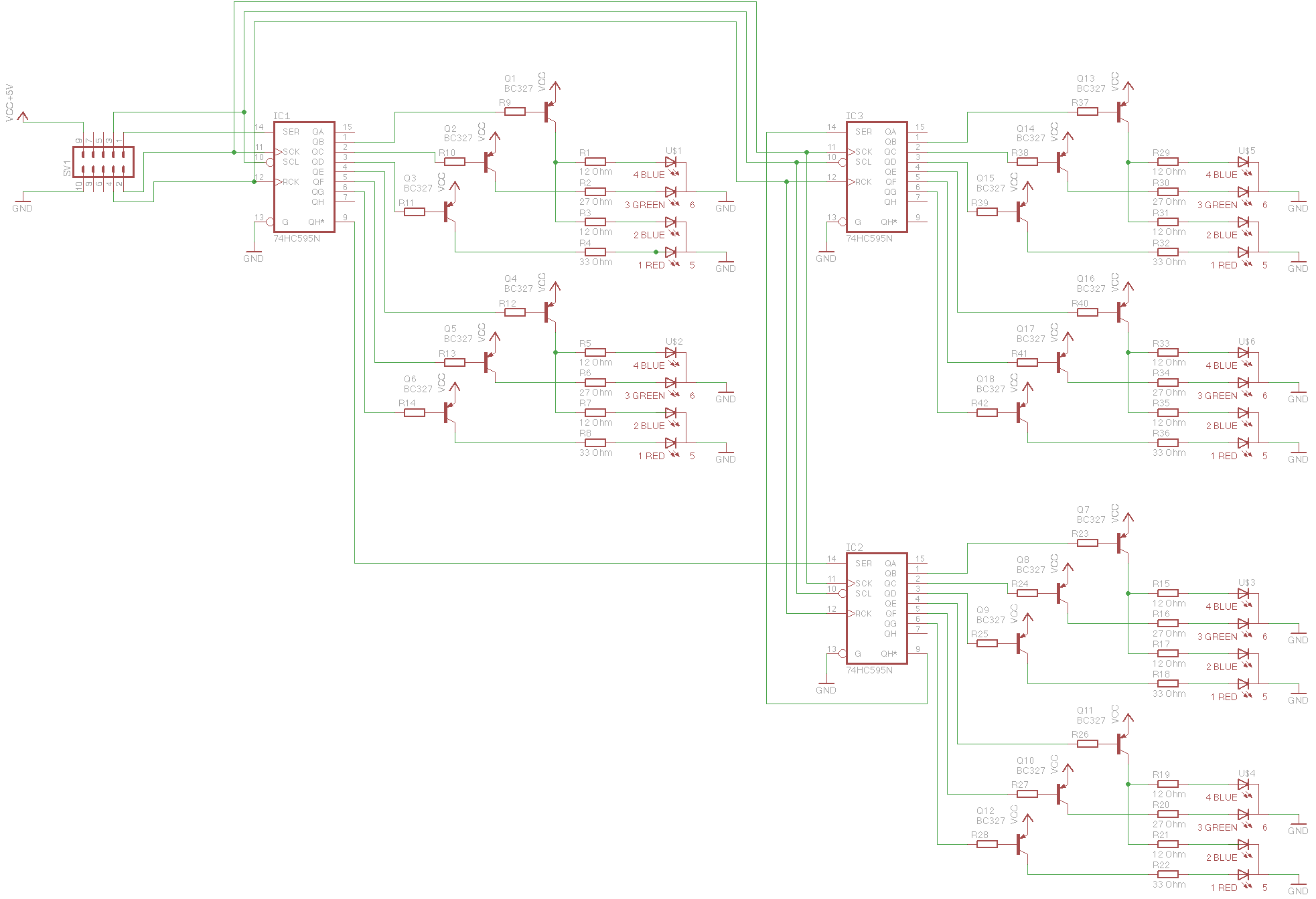

Gast #2344826
Danke erstmal an alle für die schnelle Hilfe!
Hier ist das Update. Betriebsspannung ist nun überall 5V. Für die LEDs
habe ich einen Strom von 110mA angenommen und die Vorwiderstände
entsprechend berechnet (evtl. ein bisschen aufgerundet auf nächste
verfügbare Grösse).
Die Widerstände vor dem Transistor muss ich noch berechnen.
Passt das ganze dann jetzt so? :)
#2344843
Wenn eine Platine aus dem Eagle-Schaltplan werden soll: die Logik-ICs
brauchen auch noch symbolische Versorgungsanschlüsse.
100nF an jedes Logik-IC möglichst nah an dessen VCC- und GND-Anschluss
um die Versordung für Jedes IC noch bissl zu glätten.
Und nicht vergessen: Jetzt bedeutet High-Pegel, dass die LED aus ist und
Low gleich an.
Hm, die Transistoren muss ich mir merken!
mfg mf
