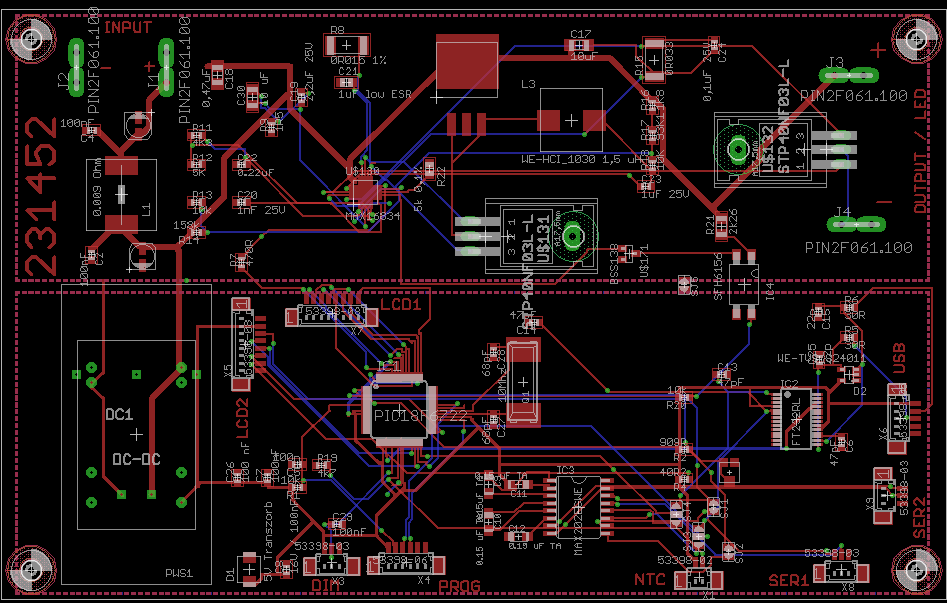

ich habe ein Problem mit dem MAX16834.
Ich möchte diesen als High-Side Buck LED Treiber verwenden. Dieser soll
eine Eingangsspannung von 24V haben und eine Ausgangsleistung von 15V *
6A haben der MAX läuft mit 1MHz. Ich habe die Schaltung aus dem
Datenblatt entnommen und diese um einen µC (PWM und Displayansteuerung)
erweitert.
Nun habe ich den Prototypen vor mir liegen aber ich bekomm einfach nicht
die Leistung raus! Momentan bekomme ich maximal 1,5A raus und die
Spannung liegt in etwa bei 11 - 12V.
Ich habe mir das laden/entladen der Spule genauer angesehen und habe
feststellen können das der Takt zum einen nicht Stimmt ,sprich der Takt
setzt einfach mal aus! Und ich habe auch noch dazu gesehen das ich sehr
viele Störer auf der Leitung habe.
Als MOSFET verwende ich den STP40NF10 und meine Spule ist eine WE-HCI
1,9µH 32.5A IR 52.0A ISAT meine Schottky Diode ist eine STPS2530C.
Wenn noch weitere Infos nötig sind stehe ich jederzeit zur Verfügung!
Ich hoffe Ihr könnt mir helfen.

Da wirst Du Probleme haben...  Datenblatt nicht gelesen?
Du kansnt zwar bis zu 250V boosten oder 10A ziehen, aber der MAX16834
macht MAXIMAL nur 50 Watt!

An die PCB Richtlienien/Empfehlung (Seite 21 vom Datenblatt) gehalten?
Ich verwende Kupferplatinen mit 105µm weil 35µm definitiv zu wenig ist!
Ich habe hier eine 50W/36V Very HighPower LED und leuchtet wie die Sonne
seit ein paar Wochen.
Wie sieht Dein PCB aus?  Kkannste das mal posten?

50W??? Ne ist mir garnicht aufgefallen!!!
Ja die Richtlinien... sagen wir das mal so.. ich habe nachträglich
versucht Verbesserungen vorzunehmen :)
Meine Kupferfläche ist 70µm!
Ich habe mal mein Board als Bild angehängt!
Ich danke für deine Antworten!!!

Da ist noch einiges zu verbessern...
Die Spule MUSS wesentlich näher an den chip gelegt werden, ich habe
hier weniger als 4mm Abstand!  Sieh Dir mal die Platine des EVKit an:
http://www.maxim-ic.com/datasheet/index.mvp/id/5982
http://datasheets.maxim-ic.com/en/ds/MAX16834EVKIT.pdf
Auf Seite 6 des PDFs haste den U1 (MAX16834) und schräg rechts drüber
die L1.  Ich habe zwar derzeit nicht das EVKit verfügbar, aber der
Abstand ist weniger als 5mm
Aber wie ich schon erwähnte, Du solltest Richtlinien/Empfehlung (Seite
21 vom Datenblatt) strickt einhalten.  Nimm Deine Platine und lese die 7
Punkte durch und vergleiche sie mit dem Layout Deiner Platine.
Dazu sei noch gesagt, das diese EVKits auch gleichzeitig Refferenz
Designs sind, welche getestet wurden.
