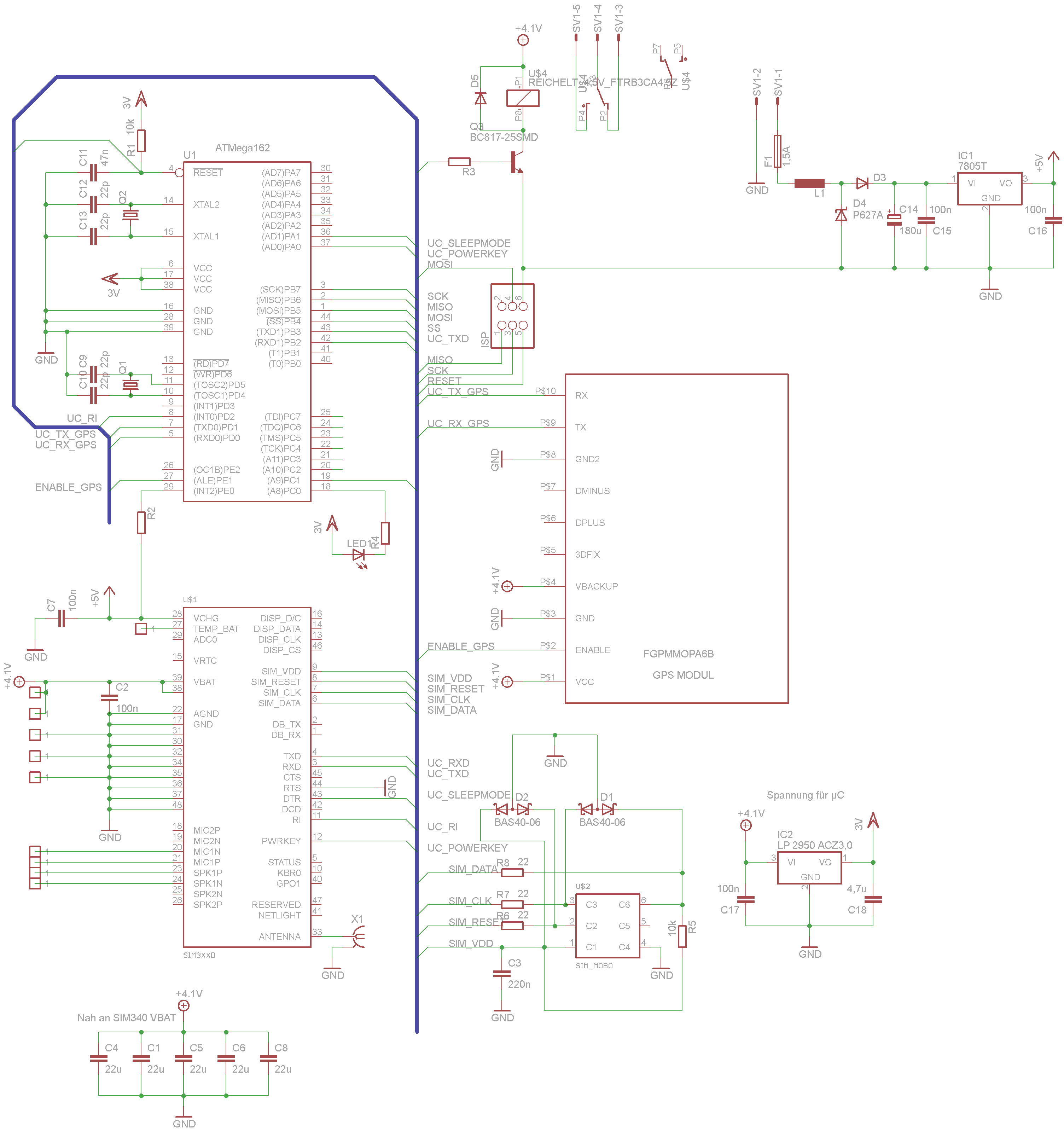

Hallo Gemeinde,
ich wollte auf diesem Weg Leute suchen die Interesse an einem
gemeinsamen Projekt haben oder wenigstens an einer Sammelbestellung
einer GSM – GPS Platine. Auch wenn der Aufbau evtl. erst später
durchgeführt wird, kann man ja erst mal daliegen haben ;)
Den Schaltplan hab ich schon soweit fertig. Was noch fehlt ist ein
Potenzialfreier Kontakt um Dinge an und aus zu schalten. Bei mir wird
das die Standheizung im Auto werden… Ideen? 3V Relais? -> 0,5A nötig…
Da ich die Platine im KFZ als Standheizungsschalter und Diebstahlschutz
per GPS betreiben wollte, hab ich auch an den
Versorgungsspannungsklemmen einen recht aufwendigen Eingangsfilter
gebastelt. Ob ihr dann später alle Teile so auflötet ist ja euch
überlassen.
Eingesetzt hab ich folgende Bauteile:
ATMega162 -> zwei UARTs
Simcom Sim340DZ mit Simkartenhalter und gewinkelte SMA Antenne -> weil
günstig (ca. 32 €)
http://www.mr-lee-catcam.de/pe_cc_o3_de.htm
GPS Modul -> weil sehr klein, günstig und schon mit enable Pin (19€)
http://shop.trenz-electronic.de/catalog/product_info.php?cPath=105_139&products_id=737
Die anderen Bauteile gibt’s eigentlich alle bei Reichelt. Nen Lipo Akku
hat man evtl. noch rumliegen.
Angeschlossen wird die Schaltung bei mir auf Zündungsplus, der Akku lädt
sich während der Fahrt und im Stand wird das GSM Modul nur vom Akku
gespeist um die Autobatterie im Fehlerfall mal nicht leer zu nuckeln.
Über die DTR Leitung wird das GSM Modul in den Stromsparmodus versetzt,
kann aber noch Nachrichten und Anrufe empfangen. Der Power Key wird fürs
anschalten und Reseten gebraucht. Über RI bekommt man Flanken bei
Anrufen und SMS (Interrupt).
Ansonsten arbeitet das GPS und das GSM Modul mit einem Pegel von 3V an
den IO Pins… darum bekommt der µC auch einen LDO 3V spendiert.
Akkuspannung kann man über AT Befehle abfragen.
INT1 am µC bekommt Information über Zündungsplus über einen
Vorwiderstand. Ich wollte keinen Spannungsteiler verwenden und habe
gleich die Schutzdiode des Atmegas benutzt.
Der µC geht über den Uhrenquarz und dem Async. Timer in den Power Down…
Das Sim Modul soll im sleep nur ca. 2mA brauchen. GPS kann den größten
Teil der Zeit disabled bleiben. Ich denke so bekommt man schon eine
riesige Standzeit hin.
ISP Anschluss zum Programmieren und ein Standard 7805 mit Kühlkörper
fürs Akku nachladen (Ströme bis zu 650mA).
Hab ich was vergessen?
Sooo, ich denke das man diese Platine sehr vielseitig einsetzen kann und
hoffe dass sie für möglichst viele Interessant ist.
Ich denk mal ab 20 bis 25 Stück sind wir ungefähr bei 5 Euro das
Stück??!!
Ich würde schon 4 Stück nehmen.
Wer hat noch Ernsthaftes Interesse?
MfG
Basti
von spess53 (Gast)
Hi
Hat aber Fehler. Was sollen z.B. die 22p an dem Quarz an TOSC?
Der ATMega162 ist auch nicht mehr ganz taufrisch. Gegen neuere AVRs ein
Stromfresser.
MfG Spess
von Basti M. (counterfeiter)
ja die sollte man weglassen... stimmt... ;)
Ja über den Controller kann man ja noch abstimmen/reden, wenn jemand
ernsthaftes Interesse hat...
Über den Schaltplan sollten dann jeder nochmal selbst drüber schauen...
ist ja dann gemeinsames Risiko...

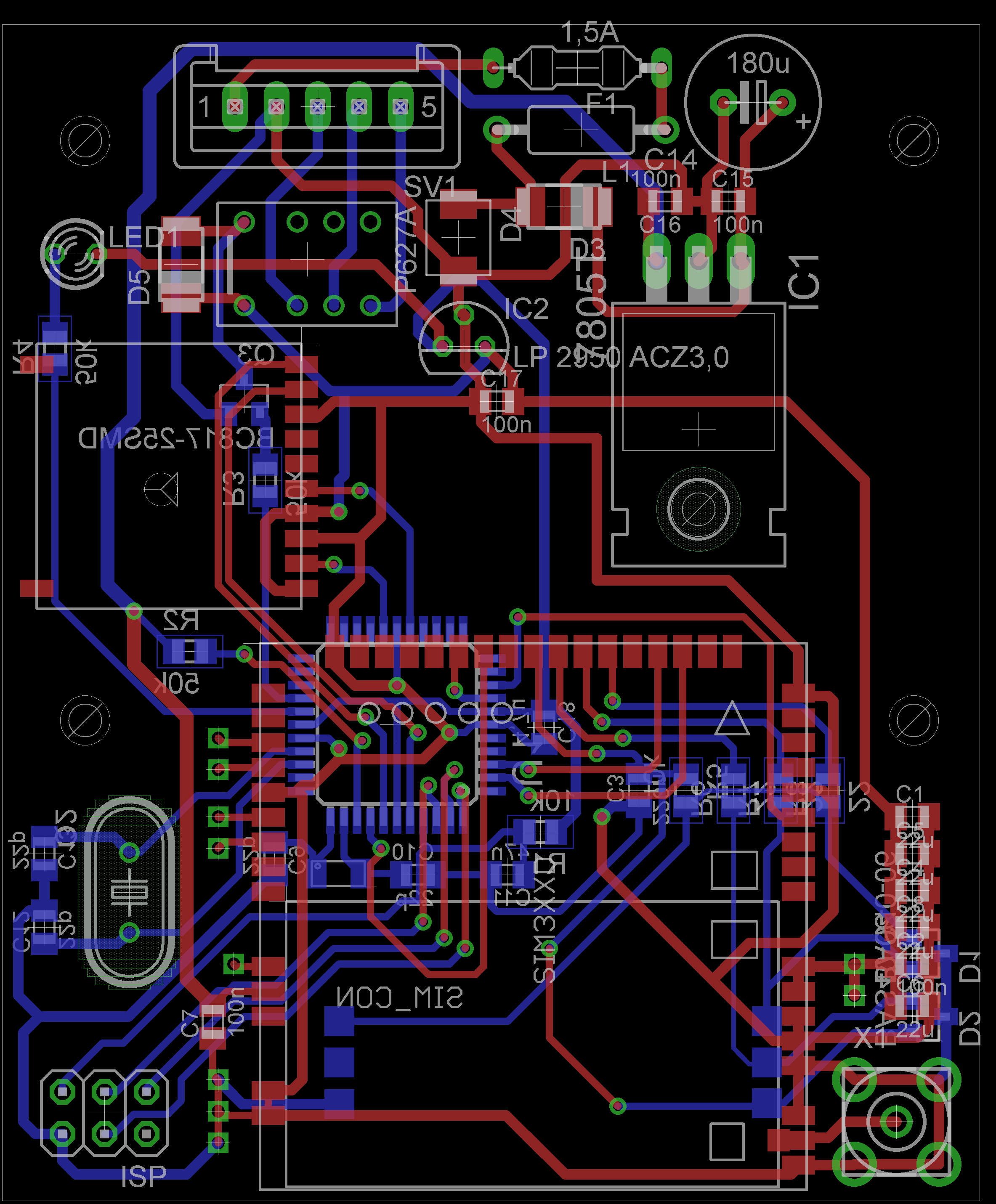

Hallo Forumgemeinde...
Hab jetzt soweit alles Designed...
Hab mich nun bei der Standheizungsaktivierung für ein Minirelais auf der
Platine entschieden... Es ist ein 4,5 Volt Relais und laut Beschreibung
arbeitet es auch noch bis 3,4 Volt Herstellerangabe... also denke ich,
dass es wohl auch bis 3 Volt arbeiten dürfte... (werd ich mal probieren)
Das Relais wird über einen NPN BC 817-40 von Reichelt angesteuert... ich
hab im Datenblatt keine genaueren Informationen gefunden... ich hoffe
einfach, dass es bei 50mA CE Strom nur nen Drop von 0,3 V hat...
Nen SMD PMos werd ich ja bei 3 Volt µC Spannung auch nicht ordentlich
angesteuert bekommen, oder?
Ansonsten wäre es nett, wenn nochmal jemand nen Auge auf das Board und
den Schaltplan werfen würde... Vielleicht sind ja noch Fehler die mir
nicht aufgefallen sind :-/
Wo ich günstig Platinen bestellen kann, habe ich nun schon
herausgefunden...
Es muss also keine Sammelbestellung mehr her... aber falls trotzdem noch
jemand interesse hat, schreibt mich an...
Schonmal danke
MfG
Basti
von holger (Gast)
Lass mal lieber, von Leuten die LEDs falschrum anschliessen
und den Vorwiderstand mit 50k angeben würde ich eine Platine
nicht mal geschenkt nehmen.
Da ich noch nicht weiß, welche Farbe und welche LED es mal werden soll,
hab ich mich da auf noch keinen Widerstand festgelegt...
Jup, LED ist falsch rum drin... peinlicher Fehler... =)

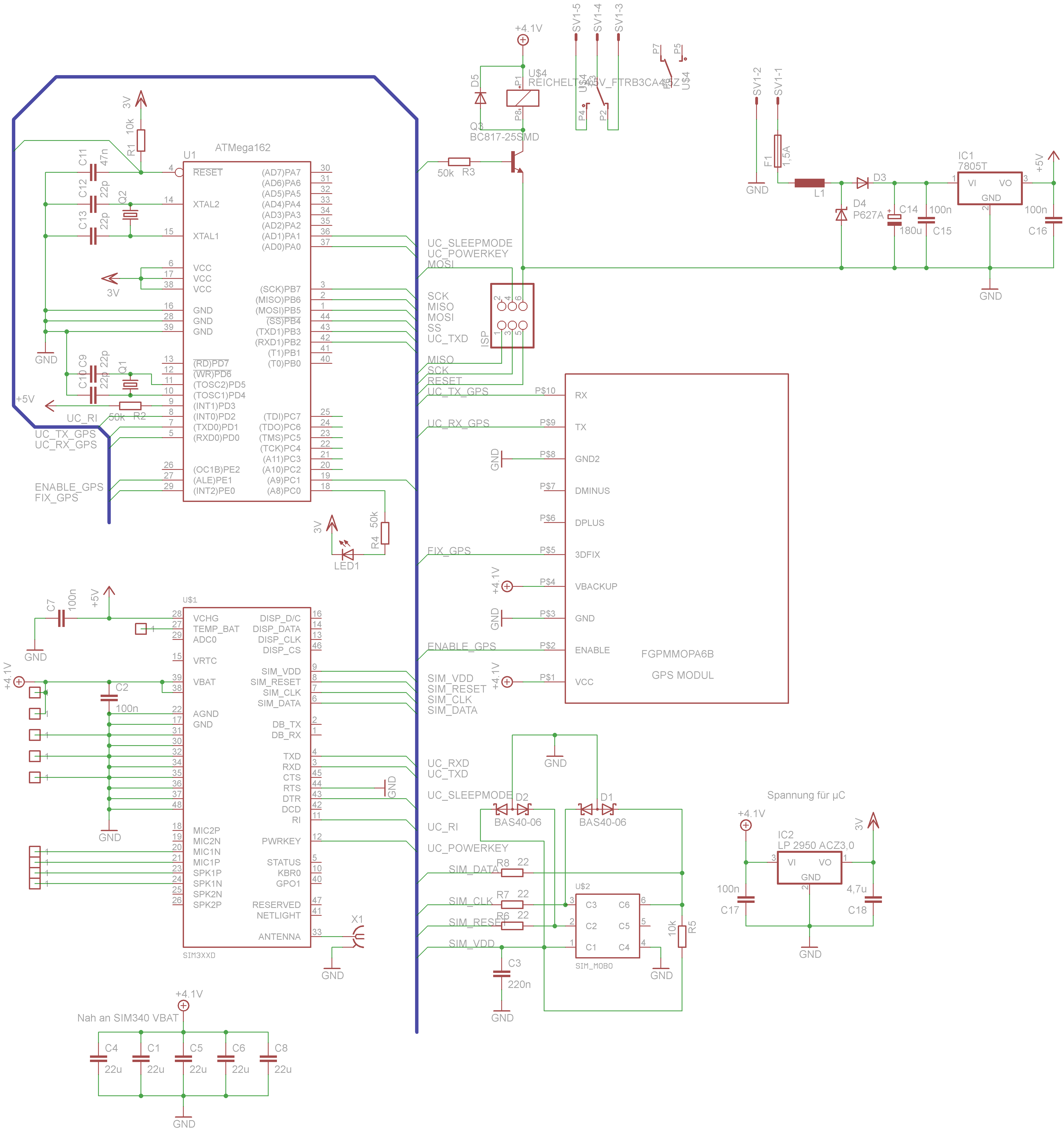

von Sebastian Förster (Gast)
für Suchende mit der Suchfunktion
Platine so wie oben gepostet läuft soweit, hab das Programm jetzt
erstmal soweit das die Standheizung (das Relais) nach einem Anruf der
richtigen Nummer angeht. Bestätigung das es geklappt hat: Der Anruf wird
nach 10 Sekunden abgewiesen...
Später dann per SMS, aber das ist noch nen ganzes Stück mehr Arbeit und
der Winter kommt ja schon...
Ein paar Nachteile gibts trotzdem ;)
Also großes Manko... der Ladestrom des Akkus, kann locker bis 600mA
gehen... also der 7805 bei 14,5 Volt ist hoffnungslos überlastet... hier
vielleicht eher zum Schaltregler greifen...
Die GPS Fix Leitung des GPS Moduls ist ziemlich unpraktisch was den
Interruptbetrieb angeht... also es toggelt bei nichtfix im Sekundentakt
und wenn ein fix da ist, dann bleibt es konstant auf 0... Da kommt man
wahrscheinlich besser, wenn man einfach die NEMA Strings auswertet...
Der Status Ausgang am GSM Modul wäre dafür ganz nützlich gewesen, hier
sieht man ohne AT Commands, ob das GSM Modul läuft und wenn nicht, kann
man es starten...
Aber mit nem bissel kratzen und die die Durchkontaktierung als Lötauge
wird es ziemlich einfach GPS_FIX auf Status zu legen...
MfG
Basti
von Harald N. (harald_)
Gibt Schaltregler pinkompatibel zu 7805 von RECOM.
mfg
Harald

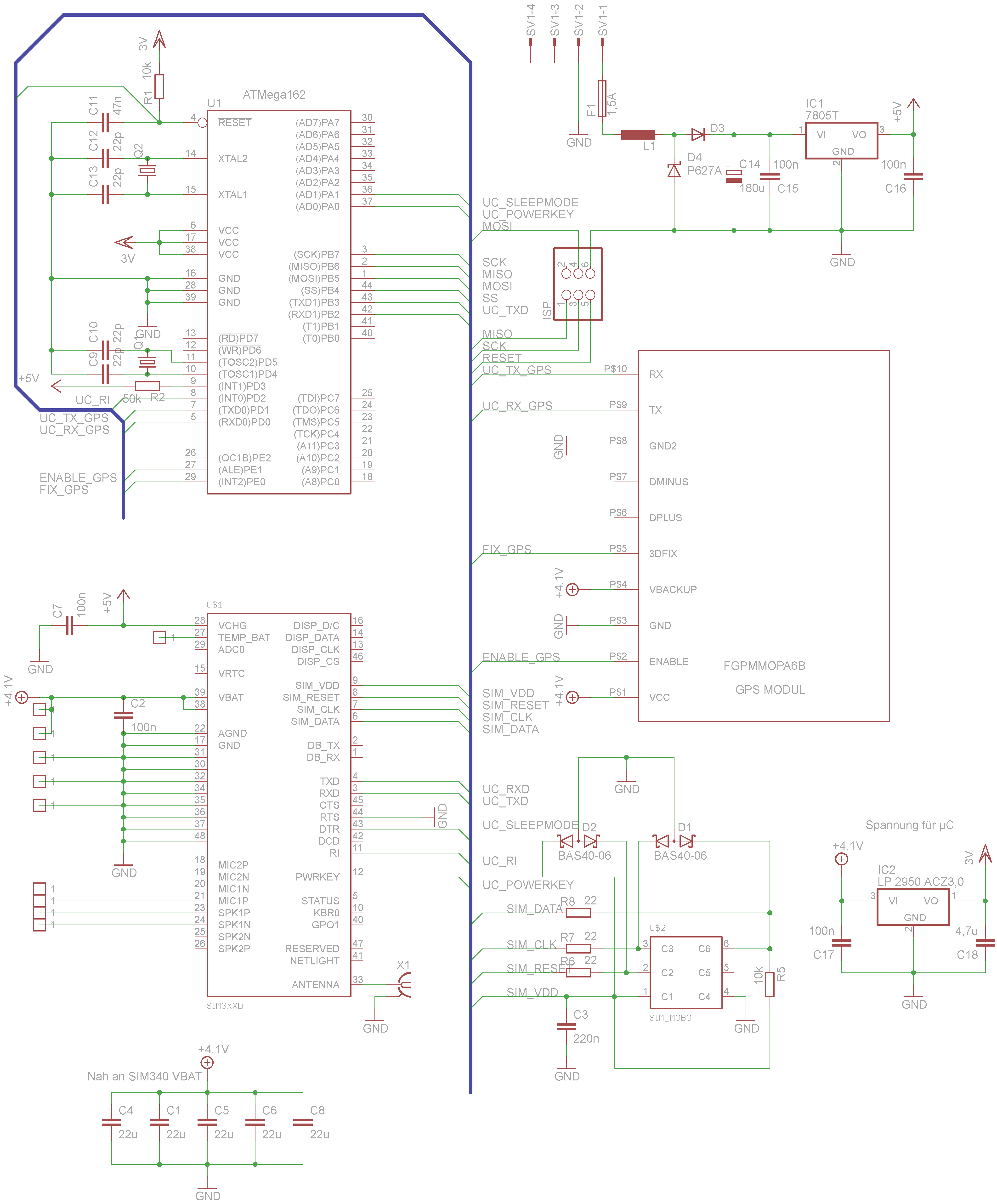

jup, den hatt ich mir auch schon ergoogelt.... der wird es wohl auch
werden... 10€ ist zwar nicht gerade wenig, aber besser als nen neues
design... ;)
achso und noch was zur platine... nen pull down am uC Relaispin wäre
noch ratsam... wenn er bei fehlern im reset stehen sollte treten keine
undefinierten relaiszustände auf...
software kann ich nächste woche uploaden... wenn man die schaltung
anklingelt, dann bekommt man die aktuellen koordinaten gleich als
googlemaps link verschickt zusammen mit dem restguthaben....
mfg basti
von Michael B. (planlessmichi)
Hallo Sebastian, wie sieht's mit der Software aus? Hast Du da schon was,
das Du veröffentlichen kannst?
Viele Grüße,
Michael
moin...
ich habs noch nicht vergessen... aktuell mach ich nen Akku
Langzeittest... hab mir nen 700mAh nokia ersatzakku für 3,50€ bestellt
und will mal schauen was der Akku und die stromsparmodis taugen... läuft
jetzt seit Sonntag Mittag, mit 5 mal relaisanschalten und eine
Koordinatenabfrage... mein Ziel sind 7 Tage...
dann gab noch kleine Änderungen der Änderung...
das Status Signal ist auch im ghost mode high... also wird der Akku
geladen aber das GSM ist nicht online... also online abfrage doch besser
per at befehl... und der Ladeerkennungspin muss auf int2 gelegt
werden... sonst wacht das Modul aus dem power down nicht mehr auf...
weil die anderen zwei Ports nicht asynchron arbeiten können...
ließ sich recht einfach abändern, sollte natürlich beim Neudesign
beachtet werden... ich werd dann auch nochmal den korrigierten
Schaltplan uploaden...
Was mich noch stört: der uC wacht jede sec über asyc. timer auf... die
fuse bestimmt ja, wieviel Zeit der quarz zum einschwingen bekommt...
jetzt steht im tutorial irgendwas in der Richtung 10ms min. aber die
fuse lassen sich nur von ca. 5ms und ca. 70ms ändern... 70ms ist jaschon
recht viel bei jede sec. wakeup :-/
was kann man noch tun?
mfg basti

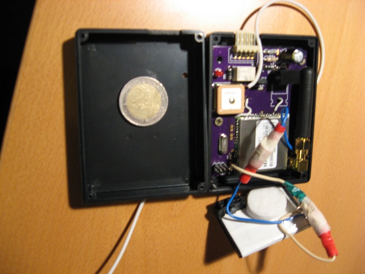

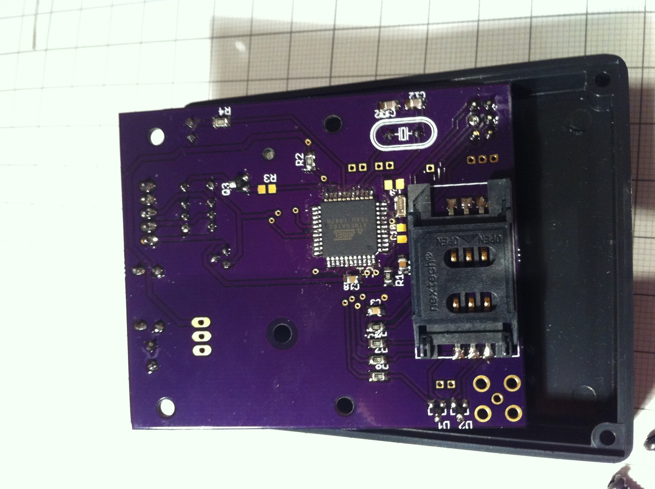

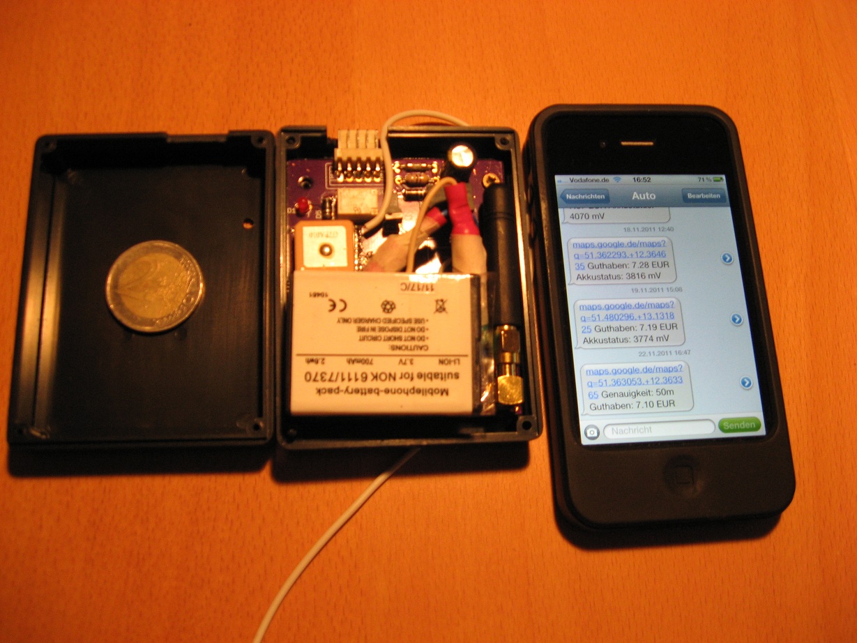

Moin,
so, jetzt läuft alles ganz wunderbar... aber langzeitdebugging ist hier
und da evtl. noch nötig...
Hab mal nen paar Bilder angehangen, wie es jetzt ausschaut (sorry für
die schlechte Qualli.. blöde Cam :( )
Akkulaufzeit bis jetzt 14 Tage... da kann man nicht meckern :)
Mit den defines in der Main ist gerade folgendes eingestellt:
15 Sekunden muss die richtige Nummer anrufen bevor sie weggedrückt wird
und das Relais 10 sekunden einschaltet.
Aller 15 min wird die Akkuspannung abgefragt und gleichzeitig
kontrolliert ob das Modul auch im Power On Modus ist.
Anklingeln von maximal 5 Sekunden lässt das GPS 3 Minuten angehen und
nach einem Fix suchen...
10 mal werden gültige NMEA-Datensätze auf Satellitenanzahl/Genauigkeit
geprüft...
Wenn GPS keinen Fix bekommen hat -> SMS mit GPS Fehler, Akkuspannung und
Restguthaben
Wenn GPS Signal gefixt wurde -> Koordinaten in google Link formatiert,
GPS Genauigkeit (Satellitenanzahl ca. in Meter umgerechnet) und
Akkuspannung + Restguthaben...
Modul geht ab 3,5V in Power Down und wacht erst wieder auf wenn vorher 4
Minuten der Ladepin high war! Bevor es abschaltet, versendet es eine SMS
über die Aktion...
Ja, man kann viel Abspecken und das schön klein Routen... brauchte ich
aber nicht, da es in die Reichelt Box passen sollte und im Auto genügend
Platz ist...
Also viel hat sich nicht geändert...
hier das Layout wie es mit dem Source Code von oben läuft...
das TX vom µC zum GPS verwende ich auch nicht.. könnte man weglassen...
der 7805 sollte unbedingt redesigned mit Shaltregler gemacht werden...
sonst kommt man mit der Verlustleistung nicht hin...
Hab den 3,50€ Lipo auch mal mit dem Modul und nur halber Ladung bei
-20°C in den Tiefkühler geworfen... hat sich bei Anruf und SMS nichts
abgeschalten...
Aktuell hab ich festgestellt, dass Webasto mit nem W Bus arbeitet und
nicht so einfach mit Kontakt schaltet... Bevor ich mir den Bus
zusammenprogrammiere, werd ich lieber die Uhr aufschrauben und mit zwei
Leitungen für den Starttaster rausziehen und besser damit schalten...
hat den Vorteil, dass man die Zeit noch an der Uhr vorwählen kann :)
MfG
Basti

Nochmal die Eagle Schema Datei... vergessen
von Christoph (Gast)
Kommt auch immer drauf an was für eine Standheizung bzw wie alt...
Hab auch die Uhr (Webasto 1530) geöffnet und 3 Kabel angelötet und
fertig ;-)
Muss mal nachfragen was die Webasto 1533 kostet. Da kann man noch
einstellen wie lange die Standheizung maximal anbleiben soll
Danke für den Schaltplan
Gruß Christoph
jup, ich hab die neuere uhr... ich kann also recht bequem die zeit
einstellen...
nen kumpel hat die selbe wie du... hat er also recht... er meinte die
läuft immer 30 min... konnt ich mir gar nicht vorstellen...
nagut... mal sehen ob die uhr mit dem prellenden relais klar kommt...
oder ob ich das relais auslöte und nur noch mit dem NPN Transistor auf
masse schalte...
mfg basti
