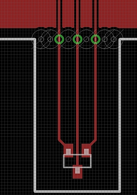

Hallo!
Ich möchte eine Platine je nach Gehäuse/Anschlüsse in zwei Varianten
nutzen.
D.h. einen Teil der Platine (für das Gehäuse mit weniger Anschlüssen)
abbrechbar machen.
Hierzu meine Frage, wie ist da die beste Vorgehensweise?
Einfach in einer Linie z.b. 1mm Bohrungen im Abstand 3mm vorsehen und
dazwischen die Leiterbahnverbindungen 1,2,4 lagig durchführen ?
Oder Ritzen lassen und nur innere Leiterbahnen nutzen ?
Wobei wie kennzeichne ich die Linien die geritzt werden sollen, welches
Layer?
Oder gibt es für Ritzen und/oder Bruchkanten eine eagle.lbr?
Hoffe auf schnelle Antwort und danke dafür,
Stefan
#2345731
Hallo Stefan,
ich habe das selbst noch nicht gemacht, aber schon mal live gesehen.
Das LP Stück, das bei Bedarf abgebrochen werden kann, war bis auf wenige
Stege durch Frässungen an der Bruchstelle geschwächt.
Damit die wenigen Leiterzüge beim Brechen nicht unkontrolliert abreißen,
waren an der Bruchstellen die Leiterzüge mit großen Vias versehen.
Die Vias lagen alle auf einer Linie , und genau dort brechen dann die
Stege, da das Material an dieser Stelle am schwächsten ist...
Ich hoffe du kannst dir das vorstellen.
Wichtig: An den Bruchstellen die Innenlagen zurückziehen und nur
Leiterzüge auf den äußeren Lagen - nur so kannst du Kurzschlüsse
vermeiden!

#2345874
> Layer?
Leg einen neuen Layer an und zeichne da in Strichbreite 0 deine
Ritzkante ein.
Sag deinem Hersteller dann, dass dieses Ebene für die Ritzung benutzt
werden soll.
Stefan V. schrieb:
> Danke für die rasche Antwort. Wie sind die Fräsungen im Board
> festzulegen? Reicht es einfach auf Layer Dimmension Linien zu zeichen?
Das ist ungeschickt, weil der Hersteller dann nicht weiß, wie groß die
Zustellung sein soll und ob du innen, außen oder in der mitte der
Sollkante gezeichnet hast.
Zeichne im Layer milling (=fräsen zu deutsch) den gewünschten Fräsweg
ein und nimm als Strichbreite den Werkzeugdurchmesser.
Usus für sowas ist 2mm Werkzeugdurchmesser.
> Meinst Du wirklich vias oder eher normale Bohrungen ohne Kupfer ?
Nein, sicher Vias. Die brechen am leichtesten und machen dir damit einen
definierten Abriss möglich.
#2347754
Hallo Stefan
Ritzung kann ich dir nicht empfehlen, da ist nicht sichergestellt, das
die Leitungen heil bleiben.
Richtig, du machst Vias...
nitraM

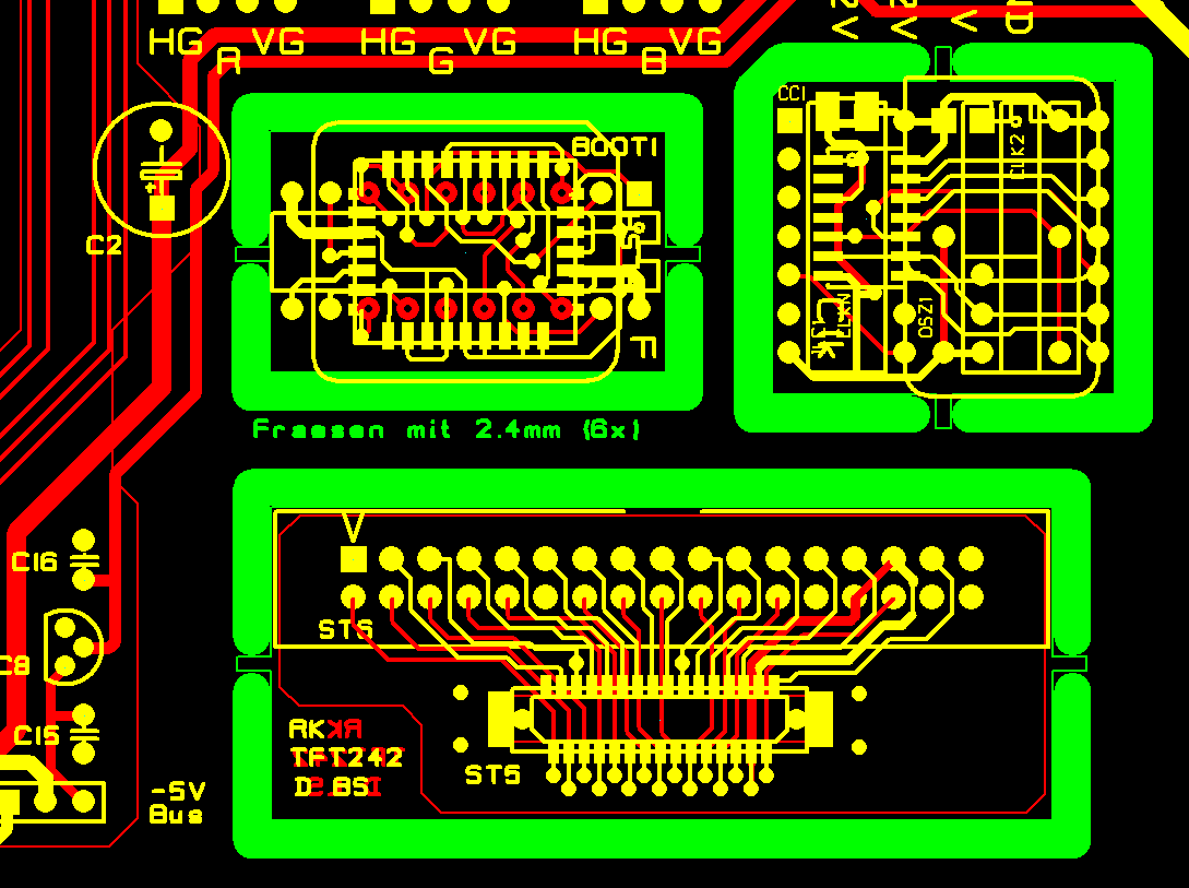

Gast #2348005
du kannst das auch zeichnen wie im angefügten Beispiel, die Fräswege am
besten auf einer eigenen Lage. Der Hersteller hatte kein Problem damit.
Gruss Reinhard
PS Sorry habe übersehen, dass da Leiterbahnen durchgehen sollen...
PS2 Ritzen geht nicht - da wird fast ganz durch geritzt, von beiden
Seiten bis fast zur Mitte, sonst könnte man nicht mehr abbrechen.
Gast #2348221
ochi schrieb:
> hier ein beispiel
gerade bei dem Beispiel würde ich aber nicht einfach abbrechen, sondern
möglichst sauber abschneiden, z.B. mit einer Laubsäge. Sonst werden die
Leiterbahnen, besonders die breiten, irgendwie und irgendwo abgerissen.
Gruss Reinhard
