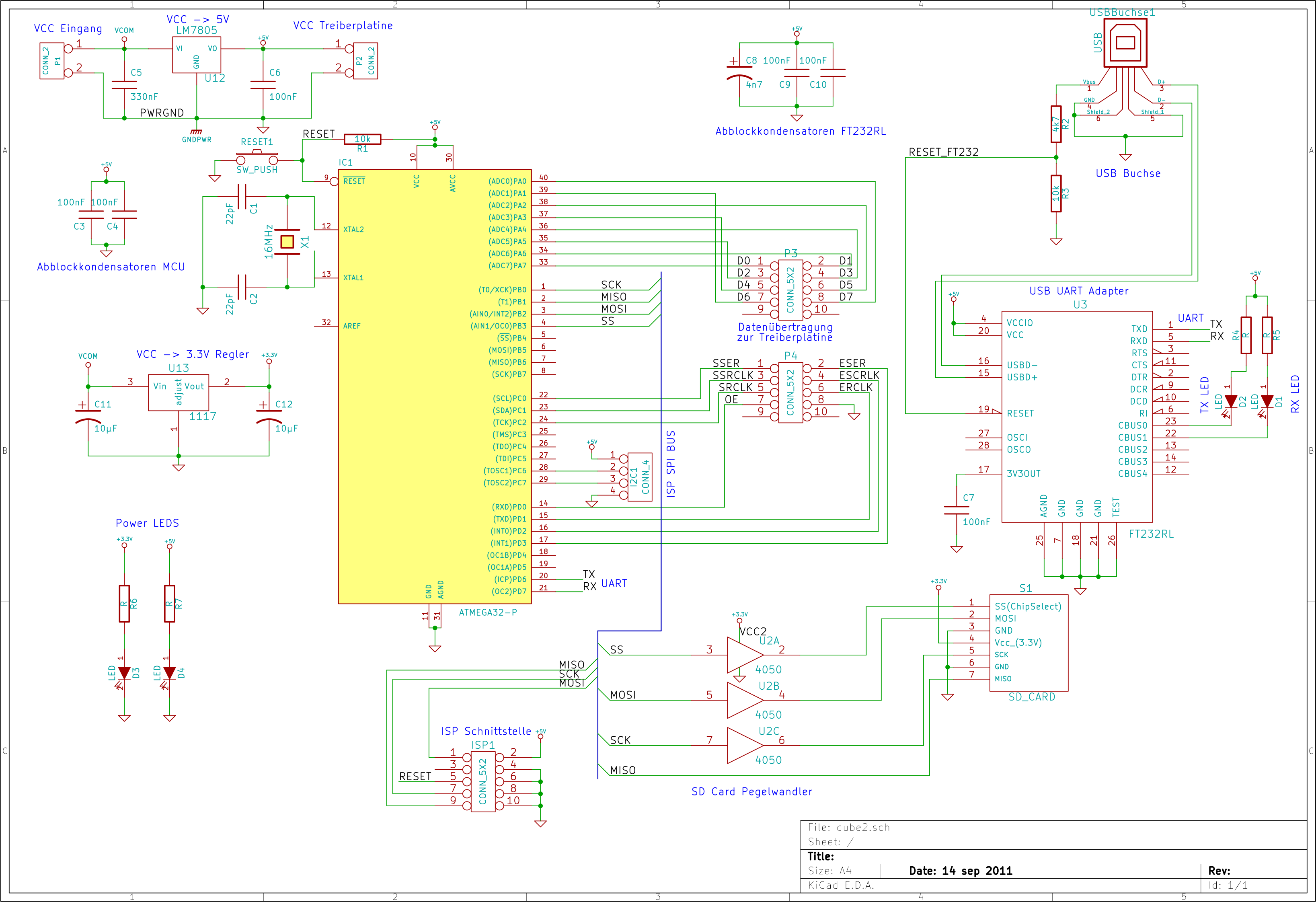

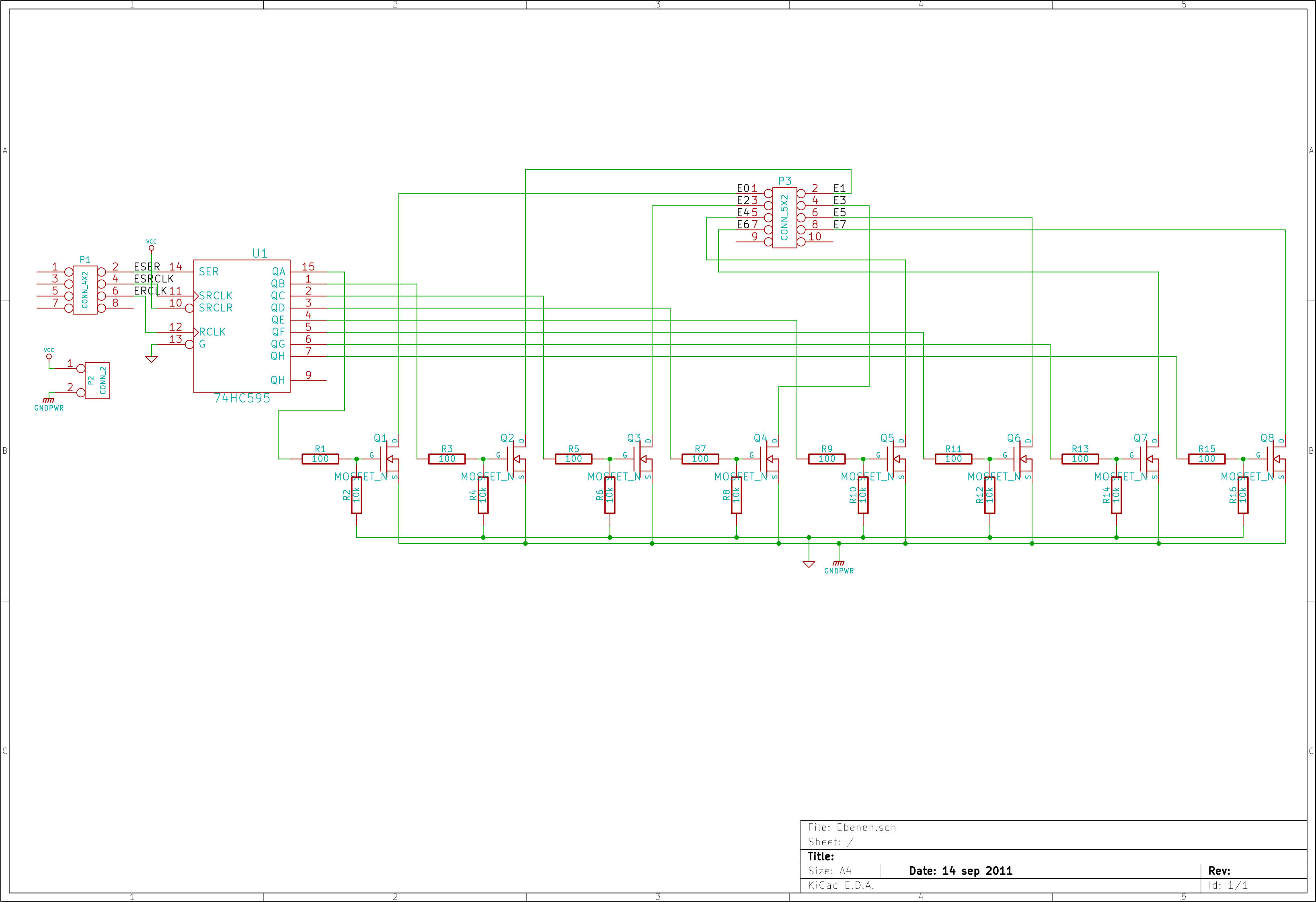

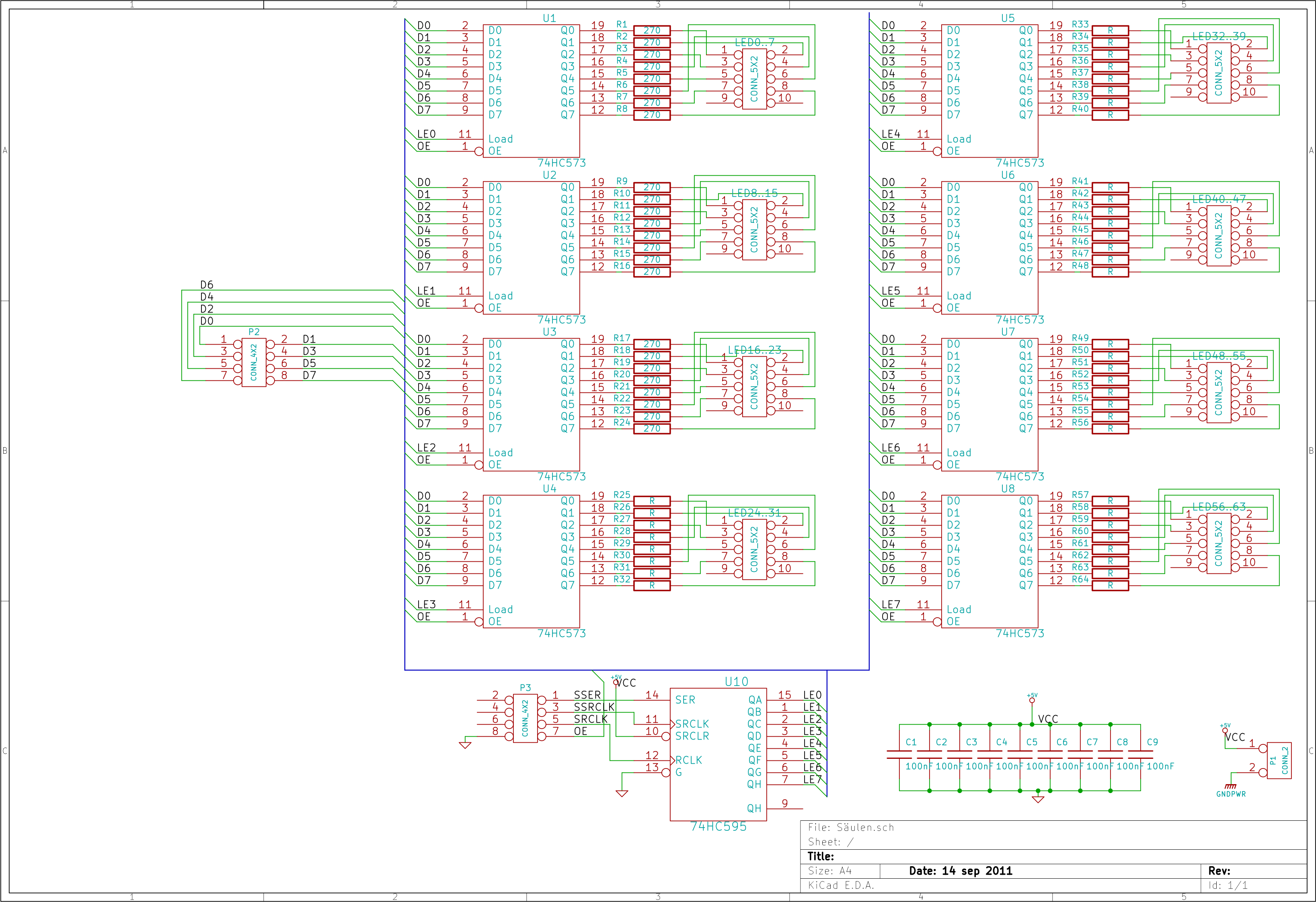

Hallo! ich hab mir im Artikel Bereich und auf das-labor.org die Anleitungen zu LED Würfeln angeschaut und will mir darauf basierend selber einen bauen. Da nun die Teile bestellt werden müssen, habe ich noch ein paar Fragen. a) Die Kathoden aller LEDs einer Ebene sind untereinander verbunden und werden über Mosfets auf Masse gelegt, um die jeweilige Ebene anzusteuern. Als MOSFET hätte ich momentan einen IRLZ34N verwendet. Kennt jemand eine günstigere Alternative? (Möglichst bei Reichelt) b) Als Controller würde ich einen Atmega 644 verwenden (auch wenn im Schaltplan momentan ein 32er eingetragen ist), da wohl bei einem Atmega 32 der Speicherplatz zu klein sein sollte. Auf der Atmel-Homepage konnte ich leider keine guten Alternativen finden, an die ich auch rankommen würde. Habt ihr da einen Tipp für mich? Es sollte möglichst ein gesockeltes THT Bauteil sein. Im Anhang befinden sich die dazugehörigen Schaltpläne. Um das ganze auch zukunftssicher zu gestalten, ist ein USB-Controller und eine SD-Karte vorgesehen. Die Ansteuerung der SD-Karte habe ich aus einem Artikel von hier, den ich leider gerade nicht finde. Fällt euch zufällig noch ein Fehler auf, oder etwas was man deutlich besser machen könnte? Mir geht es vor allem um die Beschaltung des FT232 und der SD-Karte, da man SMD Bauteile so schlecht auf einem Steckbrett ausprobieren kann. Über die USB-SChnittstelle sollte man später mal die Abläufe einstellen und auf die SD-Speicherkarte ablegen können, damit auch längere Animationen möglich sind. Wie ist eigentlich eure Einschätzung. Schaft es ein mit 16MHz getakteter Controller die LEDs anzusteuern und gleichzeitig noch Daten von der Speicherkarte zu ziehen, oder müssen die erst im Controller gepuffert werden? Letzte Frage: Der Würfel läuft mit 5V. Die Latches schaffen maximal 70mA, sodass der Würfel insgesamt 560mA maximal verbrauchen darf. Die Spannung für den Würfel stellt der selbe Spannungsregler zur Verfügung, der auch den Contoller auf der Hauptplatine versorgt, und ist für 1A ausgelegt. Mit einem Kühlkörper sollte es in meinen Augen keine Probleme geben. Wie seht ihr das? Vielen Dank für eure Mühe! Martin
Hallo,mein Cube läuft auch mit einem 644.Habe bis jetzt 12 Animationen (teils aufwendig).Komplett mit ansteuerung habe ich erst 38% Speicherbelegung,passt also noch einiges rein.Ein Latch ist für 8 Leds zuständig,das heisst bei 70 mA pro Latch das jede Led maximal 8,75 mA bekommt.Das ist viel zu wenig.Da ja jede Ebene nur ein achtel der Anzeigezeit eingeschaltet ist,musst du da viel mehr reinschicken.Im Datenblatt der Leds ist angegeben wieviel die Leds maximal im Pulsbetrieb vertragen,meine bekommen knapp 70mA pro Led und leuchten immer noch nicht so hell wie im Dauerbetrieb. gruss andy
Hallo Andy, vielen Dank für deine Antwort. Ich hab auch schon öfters gelesen, dass man eigentlich den 8-fachen Strom durch die LEDs durschicken sollte, damit der Helligkeitseindruck immernoch derselbe ist. Bei mir sind aber die Latches wie du ja schon bemerkt hast, der limitierende Faktor. Wie hast du dieses Problem gelöst, oder bewegst du dich außerhalb der Richtwerte? Martin
Hallo,ich habe alle Anoden einer Ebene zusammengeschaltet,diese werden dann mit einem Mosfet geschaltet.Die Kathoden der Leds hängen an TPIC6B595 Schieberegister,die vertragen pro Eingang,wenn ich mich nicht irre,500mA.Die TPIC6B595 schalten aber nur nach GND.Es gibt aber sicher ein gegenstück,was die Versorgungsspannug schalten kann.Würde dann ja zu deiner Aufbauvariante passen. gruss andy
Wenn du die Anoden zusammenschlatest benötigst du doch P-Kanal Mosfets mit Treibern oder?
Hallo,ja genau.Treiber brauchst du nicht,direkt an einen Ausgang des Avrs. Wenn der Ausgang auf low ist,schaltet der Mosfet durch,auf high sperrt er. gruss andy
