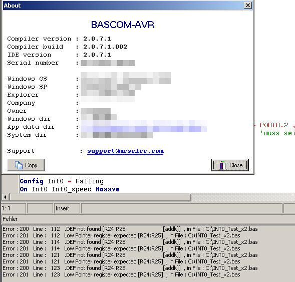

von Wolfgang S. (wsm)
Ich habe eine Bildschirmkopie beigelegt. Die StatusFlags sieht man oben
links. Diese ergeben $55 (hex) und dieser Wert ist auch auf der rechten
Seite im Register R16 zu sehen. Nach POP ... und STS wurden die
StatusFlags genau so wieder hergestellt.
Schickt den Code doch mal durch euren Simulator.
Bin gespannt.
Ich habe auch beide hex-Dateien durch einen Disassembler gejagt und
erhielt bei der Disassemblierung jeweils STS/LDS bzw IN/OUT. Also hat
mein Assembler auch den zugehörigen Code erzeugt.
W.

von Peter D. (peda)
Warum sagst Du nicht gleich, daß Du Bascom Assembler benutzt !!!
Da kenne ich mich nicht aus, was der verzapft.
Und warscheinlich die anderen hier auch nicht.
Peter
von MWS (Gast)
Durchaus logisches.
Nicht ganz.
Der Bascom Assembler weis daß er bei IN/OUT auf SREG mit &h3F zugreifen
muss und bei LDS/STS mit &h5F.
Funktion ist damit völlig korrekt, nur ineffektiv da IN/OUT 1 Takt
schneller ist und niemand ohne Notwendigkeit die langsamere Version
benutzt.

Da hast Du in der falschen Spalte geschaut, richtig ist:
Rdl, K6
D.h. es wird bei ADIW/SBIW nur das LByte angegeben, das HByte wird
implizit angenommen. Das ist auch auf älteren Bascom-Versionen so,
deshalb kann man auch sagen, daß wie vom TE angegeben:
adiw R24:R25,1
nie kompiliert wurde. Fehlermeldung ist: "Low Pointer register
expected[R24:R25]
Während es so richtig wäre:
adiw R24,1
Wolfgang Schmidt schrieb:
> Der im ersten Beitrag gepostete Code wird einwandfrei und ohne Fehler
> und ohne Fehlermeldung in meinem BASCOM und mit meinem Atmega8
> verarbeitet.
Da's keine handgedrechselten Bascom-Versionen gibt, kann man schlicht
und einfach sagen, daß der oben gepostete Code in dieser Form kein
Bascom gesehen hat.

von MWS (Gast)
> Wer das Gegenteil behauptet, der möge bitte den Beweis auch antreten und
> nicht vermutete Behauptungen in die Welt hinaus posaunen.
Schon passiert.

> Dass MWS sein BASCOM beim Compiliern oder das Bild so manipuliert hat,
> dass viele Fehlermeldungen auftreten, das wundert mich. Da würde ich
> doch glatt beim Hersteller reklamieren, die haben dir ein faules Ei zum
> Download angeboten.
Ich hab's versucht zu compilieren, 'nen Screenshot gemacht und
zusätzlich auf die korrekte Verwendung laut Bascom-Hilfe hingewiesen. Du
verstehst was genau daran nicht ?
