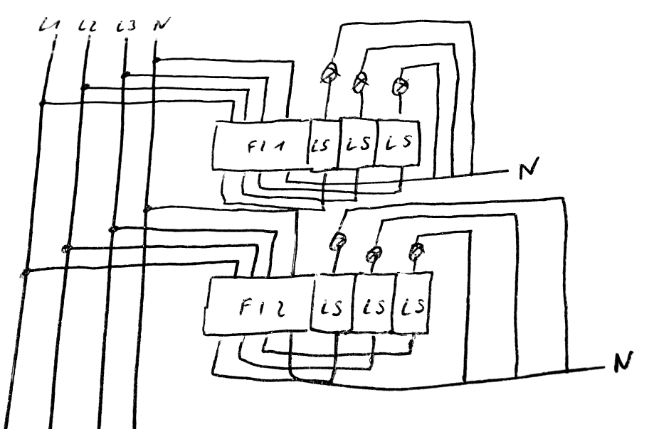

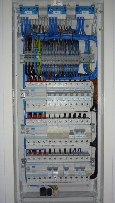

ich wollte mal in die Runde fragen wie man die FIs im Verteiler am
praktischsten verkabeln kann. Es muss ja wie auf meinem aufgezeichnetem
Schema sein. Aber wie macht man das in der Praxis am besten? Auf diesem
Bild sieht es so aus als ob von einem FI-Eingang zum nächsten gegangen
wird. Sind die roten Teile Adernhülsen, um Litzen-Leitungen verwenden zu
können zu können?
Sieht jemand wo die ganzen PE Leiter zusammenlaufen?
Müssen die Leitungen eigentlich links oder rechts zusammengefasst werden
oder darf man auch hinter den ganzen FI, LS usw verdrahten?
Ein Elektriker nimmt mir das ganze ab, ich will da aber nicht ständig
nerven, weil das dann keinen guten Eindruck macht.
Thomas O. schrieb:
> Auf diesem
> wird.
Ja.
> können zu können?
Ja. Typischerweise H07V-K in 10² oder 16², je nach "Bedarf".
Vmtl. in den Dreistockklemmen auf der obersten Schiene.
Wenn ich das richtig sehe, laufen die Leitungen doch teilweise hinter
den Schienen?
Sofern Sicherheitsabstände, Isolationsvorschriften usw. eingehalten
werden, ist mir keine Vorschrift bekannt, die verbietet, die Strippen
dahinter zu verlegen - im Gegenteil sehe ich so etwas eigentlich
regelmäßig, um nicht zu sagen permanent.
Mache eine weitere Skizze, die die tatsächlichen Leitungen und Klemmen
enthält, und lasse Dir von ihm sagen, welche Leitungen, Klemmen,
Schienen usw. Du nehmen musst.
Die Vercrimpung der Aderendhülsen z. B. hat gasdicht (vorschriftsmäßig)
zu erfolgen; bei der Abmantelung ist Vorsicht geboten, um keine Adern zu
beschädigen, die Klemmen sind vorschriftsgemäß anzuziehen usw.
Thomas O. schrieb:
> Hallo,
Genau so wie es im Verteiler den Du fotografiert hast gemacht wurde.
> Auf diesem
> wird.
Alles andere wäre auch nonsens.
> können zu können?
Natürlich, was sonst.
JA. Es sind (Weidmüller/Phönix)-Mehrstockklemmen (3-fach), d.h .PE in
der "untersten" Etage.
Müssen nicht.
Aber so sieht es sauber und aufgeräumt aus. Genau so wie es im Idealfall
sein sollte.
D.h. DU hast es selber verdrahtet? DANN frag ich mich, warum Du die
Frage wegen der PE Zusammenführung stellst.
Dies Werk sollte er wohl gerne abnehmen (sofern Messungen keine
eklataten Probleme ergeben), optisch paßt das schon mal gut.
OP
danke,
den abgebildeten Verteiler habe ich nicht verkabelt, nur als gutes
Beispiel hergenommen.
Leider wurde mir in einem Beitrag als ich nach diesem Klemmen fragte
gesagt, das sind Reihenklemmen, nun hatte ich diese bestellt und
wunderte mich das das ganz anderst aussieht.
Hier erfahren ich jetzt so nebenbei das das Mehrstockklemmen sind. Also
danke, wieder was gelernt.
Nunja ich muss das jetzt mit diesen Reihenklemmen machen. Sieht nicht
ganz so sauber aus und ich bin wie gesagt ich habe meine vertikalen
Leitungen meist unter der Schiene durch verlegt.
Kann mir jemand etwas zu den besagten Schutzabständen sagen, ich habe
für die Sprechanlage einen 12V Trafo auf einer Schiene und einige
EIB-Klemmen im Verteiler wo einige EIB-Kabel zusammenlaufen.
Ich mache heute Abend mal ein Foto.
