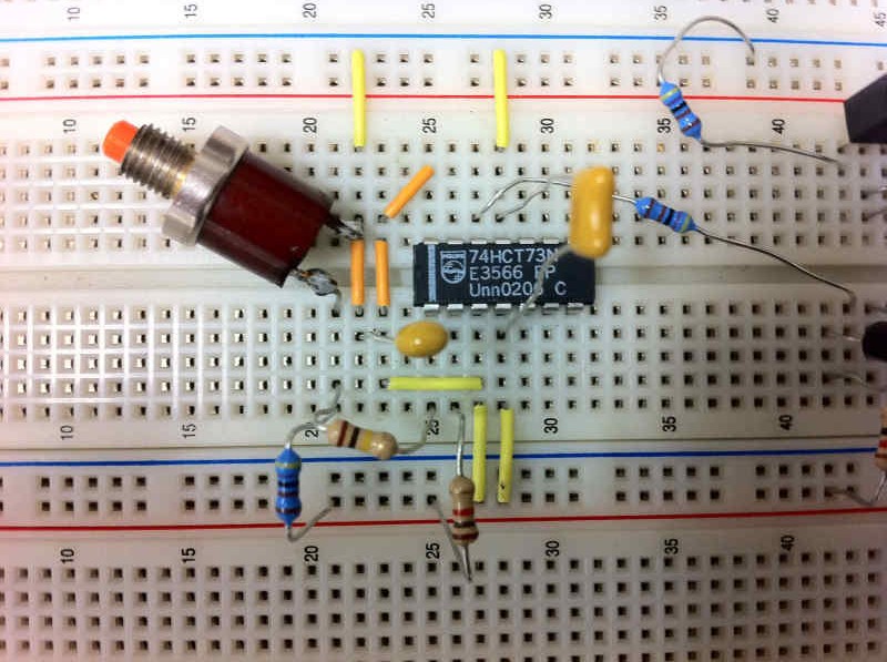

ich habe vor kurzem angefangen mit einem 74hct73n Dual-J-K-FlipFlop als
Toggle-FlipFlop zu experimentieren. Laut Datenblatt hat der Clockeingang
einen Schmitt-Trigger, der High bei 2,4V und Low bei 2,1V erkennt.
Umschalten will ich das FlipFlop dabei mit einem einfachen Taster, der
über ein RC-Glied wie im Artikel Entprellung entprellt wird.
Nun musste ich feststellen, dass das FlipFlop mit den, für einen 1µF
Kondensator, berechneten Widerstandswerten nicht schaltet.
Nach einigem Probieren, einem Fred hier im Forum und nochmal einigem
Probieren. Habe ich herausgefunden, dass die Sache nur funktioniert,
wenn der Low-Pegel nach max 0,5µs erreicht wird.
Momentan bedeutet das:
C=470nF,R1=100kOhm für 40ms Prellen beim Öffnen
R2=1,2Ohm womit das Schließen des Tasters eigentlich garnicht entprellt
ist.
Man sieht auch auf dem Oszi, dass beim Betätigen des Tasters(schließen)
ordentliche Zacken auftreten. Beim Loslassen, sieht man dann eine schöne
flache Ladekurve.
Ist hier der IC, also der interne Schmitt-Trigger, defekt?
Oder haben Schmitt-Trigger wirklich so eine Mindestflankensteilheit?
Dann fände ich die hier aber ganz schön groß.(Oder sagt man dann klein?)
Ich hoffe es gibt jemanden der sich schon einmal damit beschäftigt hat,
und sein Wissen mit mir teilen mag.
Gruß, Sebastian.

Wie wärs, einmal an die Stützung der Betriebsspannung zu denken?
Bei dummer Leitungsführung kann es passieren, dass beim Kippen
Störspannungen entstehen, die das FF toggeln anstatt kippen lassen.
Also 100nF zwischen Pin 7 und Pin 14 schalten, Keramikversion mit
möglichst kurzen Zuleitungen - so wie bei Mikrokontrollern.
Außerdem kann das FF spinnen, wenn das zweite FF des IC mit frei in der
Gegend herumhängenden Eingängen bleibt.

Also die Versorgungsspannung habe ich schon gestützt.
Auch habe ich das zweite FF, entgegen dem Bild, mit definierten Pegeln
an den Eingängen beschaltet.
Die Funktion des FF lässt sich reproduzierbar über die Flankensteilheit
beeinflussen.

Den Massepin des Entprellcaps solltest du direkt an den GND Pin des
Chips hängen, nicht aber an die Leitung, über die die Ströme des
Schalters fließen.
Außerdem ist die Entkopplung der Betriebsspannung wertlos, wenn der Cap
so lange Anschlußleitungen hat.
von Peter R. (pnu)
Am oberen Bild sind die Steueranschlüsse J,K,Clear,ClCK.. des FF2 offen,
das darf nicht sein, sie müssen bei CMOS-Technik auf eindeutiges
Potential gelegt sein, also auf Null oder VCC.
Bei CMOS (auch bei HC und HCT) darf es keine offenen Steuereingänge am
IC geben. Ein nicht beschaltetes Gatter kann die anderen, benutzten
Gatter stören.

Hallo "Oj,daB",
habe jetzt mal deine Ratschläge beachtet. Aber es ändert sich nichts im
Verhalten. Sobald ich den entlade Widerstand über 1.2Ohm hebe, übersieht
das FF die Flanke.

1,2 Ohm?? Du scherzt, oder?
Das mit der Schmitt-Trigger-Funktion am Clock-Eingang sollte man
vielleicht nicht zu wörtlich nehmen. Ich denke nicht, daß das für
beliebige Flankensteilheiten gilt. Also, ein RC-Glied am Clockeingang
eines JK-Flipflops ist in der Regel mächtiger Murks...
