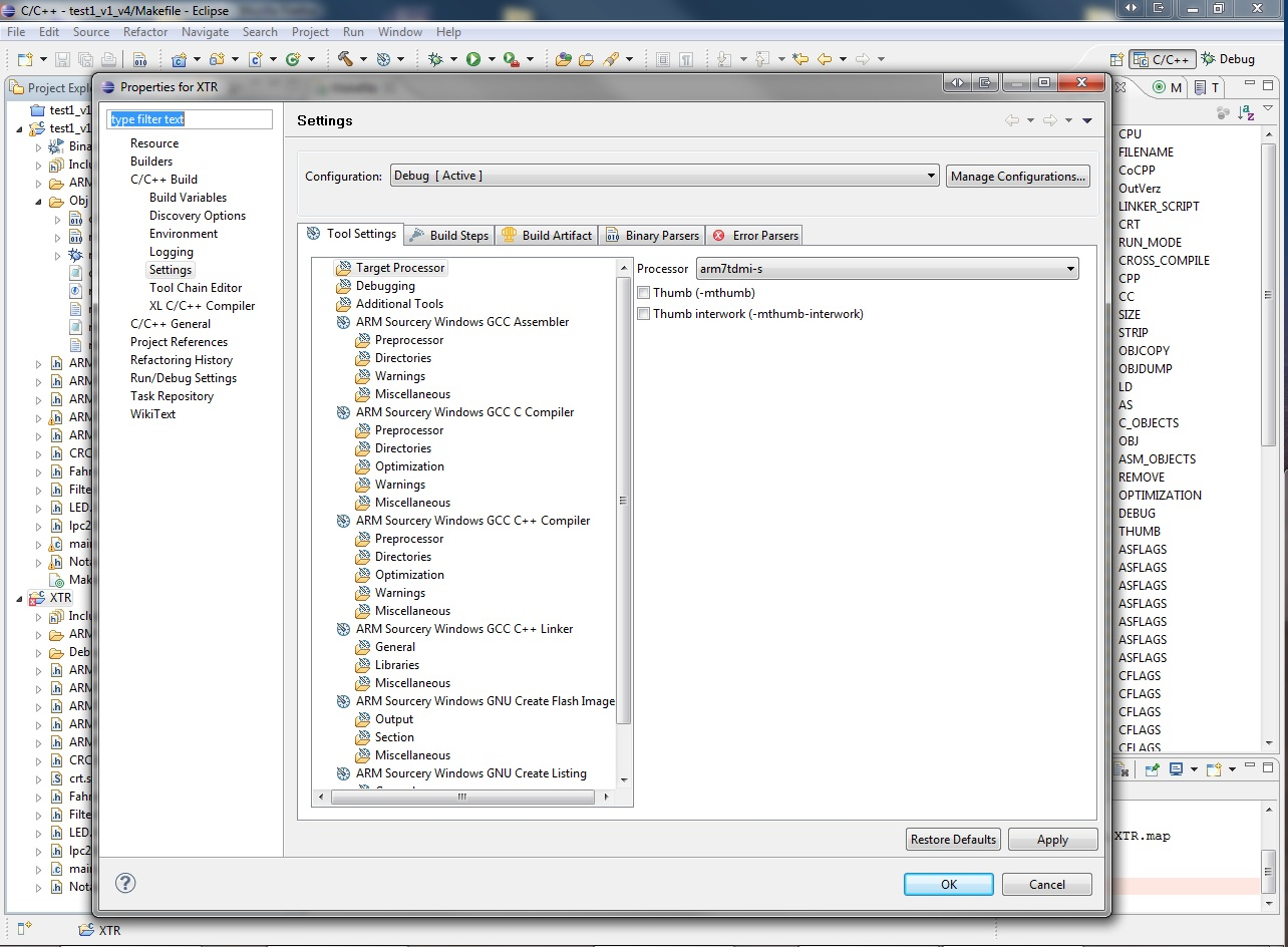

Hallo Leute ich arbeite schon eine Weile mit Eclipse und dem Arm7. Dafür benutze ich ein eigenes Makefile. Jetzt wollte ich mal alles über die CDT und dessen eigenen Settingmenu machen, doch leider schaff ich es nicht die Startup-Datei mit einzubinden. Weiß jemand wie und wo ich meine "crt.s" einfügen muss um sie mit zu compilieren zu können? Gruß Rene
#2347625
>Weiß jemand wie und wo ich meine "crt.s" >einfügen muss um sie mit zu compilieren zu können? Na jedenfalls nicht unter den Projekt Properties;) Einfach zum Projekt hinzufügen. Evtl reicht es schon wenn du sie ins Projektverzeichnis kopierst. Eclipse schnappt sich die dann schon.
holger schrieb: > Eclipse > schnappt sich die dann schon. Na ja macht es ebend nicht, das ist ja mein Problem, irgendwo muss man Eclipse das ja sagen oder nicht?
So Problem gelöst. Du hatteste recht, Eclipse schnappt sich die Datei. Nur muss die Endung ein grosses "S" sein. Also crt.s -> crt.S und er nimmt sie sich. Vielen Dank gruß Rene
