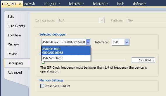

Als debugger im AVR-Studio habe ich natürlich AVRISP mkII mit meiner
Seriennummer ausgewählt.
Aber es geht nicht.
Den kann ich im AVR Studio unter Debugger auswählen, habe also da die
Option AVRISP MK II und den AVR Simulator.
Dachte daher, dass ich mit dem AVRISP mkII auch debuggen kann.
Wenn man den JTAG braucht, dann ist wohl klar warum es nicht geht ;-)
Wundere mich nur, warum der dann unter den Debuggern im AVR Studio
auswählbar ist?
Gast #2348914
Hi
>ja bin mir sicher,
>habe dazu ein Screenshot angehängt.
>Deshalb habe ich ja gedacht ich könnte damit auch debuggen. :-(
Das ist schon ziemlich irreführend. Wird wohl noch eine Weile dauern,
bis das 5er Studio reif ist.
