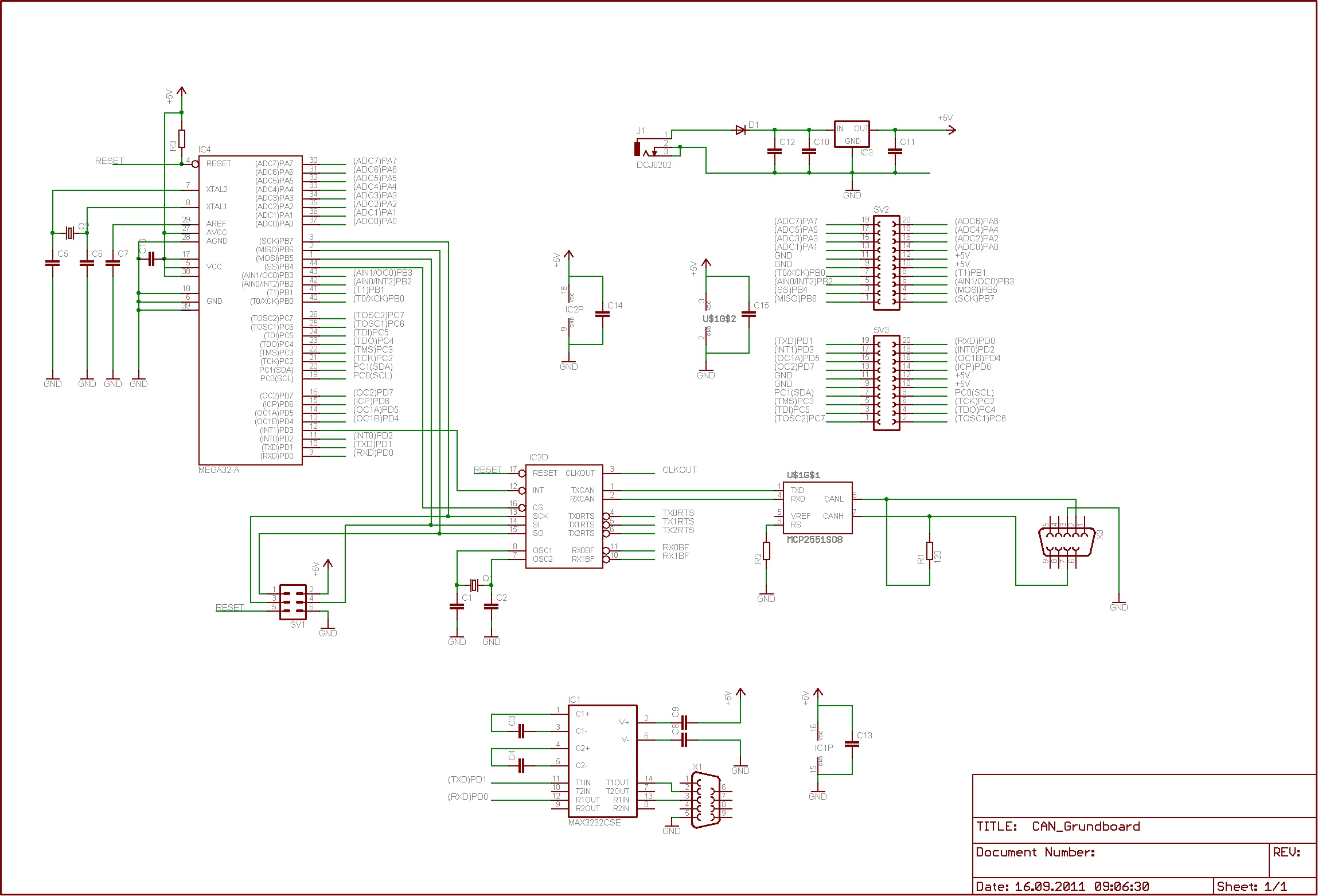

hab mir folgende Platine zusammengebaut. (siehe Anhang)
Bis gestern funktionierte auch noch alles, nun hab ich allerdings ein
Problem mit der RS232.
Zu Testzwecken hab ich ein Programm geschrieben welches den "(TXD)PD1"
abwechselt auf High und Low zieht. Dieser, gibt aber nur noch 600mV aus.
Anstelle der vorgesehen 5V.
Das wäre doch eine Erklährung wieso die RS232 nicht mehr möchte.
Jetzt hängt allerdings auch noch der MAX232 Baustein drauf.
Kommt das Problem eher von dem oder hat der ATmega32 was abbekommen?
Und wieso?

von Stefan (Gast)
Hubert G. schrieb:
> Womit misst du? Mit einem Multimeter geht das nicht. Die Impulse sind
> sicher zu schnell und es wird irgend was gemessen.
Mit einem Oszi
Anbei die gewünschten Bilder und der Code für das Testprogramm:
(Codevision)

von Karl H. (kbuchegg)
> (Codevision)
Sagtest du nicht, dass du einen MAX232 im Spiel hast?
Im Schaltbild ist der nicht zu entdecken.
von Stefan (Gast)
Hab einen MAX232E verbaut.
Die Linien haben Namen welche, über welche die Verbindung hergestellt
wird.
Stefan

von Charly B. (charly)
Karl Heinz Buchegger schrieb:
>> (Codevision)
guggst du unten mitte
>Wenn du den MAX abziehst, sind dann die Pegel immer noch so niedrig?
mit abziehen iss nix, guggst du: ist SMD
@Stefan
den Pin von MAX232 'hochloeten'  und dann nochmal messen
noch ein Tipp: den Pin des AVR mit einem kleinen .asm
Programm setzen, das vermeidet unnoetige fehlerquellen,
also im '3zeiler' pin auf H, dann anderer '3zeiler' Pin
auf L
vlG
Charly

von Stefan (Gast)
Hab den Pin des MAX232 hochgelötet.
Gleiches Problem, keine 5V sondern nur 0,6V.
Kann der ATmega32 defekt sein?
Prinzipiell kann der natürlich defekt sein.
Wenn ich allerdings so überlege, was ich mit meinen schon so alles
angestellt habe und noch nie einen Ausgangstreiber geschossen habe,
würde ich erst mal alles andere absuchen, inklusive ungewollte
Kurzschlüsse auf der Platine. Die Dinger sind sehr robust.
Stefan schrieb:
> DDRD  |=  (1<<0);    // als Ausgang schalten  --> das ist der RXD-Pin
> PORTD |=  (1<<0);
Du treibst also RXD vom uC gegen RX vom Max?
Ausgang gegen Ausgang?
