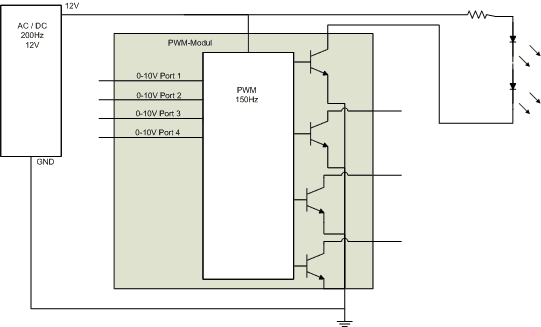

Ich habe eine Speisung von 12V. es ist eine Speisung welche durch eine
PWM Schaltung generiert wird --> AC/DC 230V --> 12V. Die ffrequenz ist
nach Hersteller 200Hz.
Ich habe eine PWM Last. Das heisst ich habe eine PWM gesteuertes Modul,
womit ich ein LED über einen Port mit 0-10V Dimmen kann.
Wenn ich nun diese "PWM-Box" an mein Speisegerät anhänge, 12V einstelle
und über einen separaten Port mit 0-10V spile, kann ich die LED dimmen.
Wenn ich aber nun die "PWM-Box" über mein AC/DC Modul speise kann ich
die LED nicht mehr dimmen. Sie leuchten mit 100% Leistung.
Ist ein AC/DC PWM Modul nicht geeignet für eine "PWM-Last"? Gibt es da
eine Lösung durch Filterung?
Ich verstehe auch nicht genau was da Passiert.
Wenn da jemand einen Hinweis hätte, währe ich doch sehr froh.
Vielen dank.
Gruss
Pascal

#2351477
Hallo Chris,
Das mit dem AC/DC  und DC bleibt DC, da hast du 100% recht. Was ich
meine, Der AC/DC Wandler arbeitet mit einer Frequenz von 200Hz(ich
glaube da habe ich einen falschen Wertaus dem Datenblatt gelesen).
der genaue Typ ist ein "MDR-60-12 - 60W 12V 5A Miniture DIN Rail Power
Supply". Hier noch das Datenblatt:
http://www.meanwelldirect.co.uk/public/ranges/pdfs/r903/r903_3.pdf
und ich habe ein PWM Modul, hier noch das datenblatt
http://support.aquariumcomputer.com/downloads/BDA_LEDControl4active_2011-02-08.pdf,
welches mit einer PWM Frequenz von 200Hz (und nicht 150Hz, sorry)
arbeitet.
Die Last, also meine LED's, werden über dieses Modul gesteuert. Die
Steuerung erfolgt über einen Port von 0-10V.
  AC/DC(pwm) --> PWM Modul(über Port 0-10V dimmbar) --> LED
Wenn ich das ganze nun anschliesse, leuchten die LED mit 100%. Ich kann
mit dem Port für 0-10V nichts Dimmen.
  AC/DC(Konventionel) --> PWM Modul(über Port 0-10V dimmbar) --> LED
Wenn ich das ganze mit einer konventioneller Speisung betreibe, kann ich
über den Port mit 0-10V die Helliogkeit der LED dimmen.
Der Hersteller des PWM Modul meint, dass dies an der Speisung legt und
kein Fehler des Moduls sei.
Wie dem auch sei, ich möchte herausfinden warum es zu diesem Verhalten
kommt, und was ich dagegen tun kann.

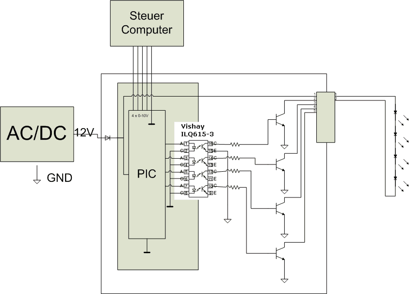

#2351683
Hallo Zusammen,
huch, ist es so schlimm....
Konventionelle Speisung ist in meiner Sicht eine Speisung mit Trafo,
kein Schaltnetzteil. Naja ist vielleicht auch meine eigene Sprache :)
Ich habe nun auch nochmal versucht das Schema zu Zeichnen mit den
unterschiedlichen GND und der Speisung.
Wie zu sehen ist, gibt es eine Trennung zwischen dem Ground des
Steuer-Computers und dem AC/DC Schaltnetzteil.
Ich hoffe dass es mit dem Schema etwas besser zu verstehen ist.
Wie gesagt, wenn ich an Stelle des AC/DC Schaltnetzteil ein Netzadapter
benutze, kann ich die LED dimmen.

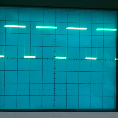

#2351939
Ja, habe ich, 12.06V und habe es auch mit einem 680uf Versucht.
Ich habe jetzt nochmal intensiv und schritt für Schritt mit dem KO
gemessen.
Ja habe die Last (LED) abgehängt. und das genze gemessen.
Das Bild Zeigt die PWM an der Klemme wo ich die LED anschliese. Ich kann
mit dem Steuer-Computer von 0-10V hochfahren und das PWM Signal zeigt
sich korreckt. Der positive Anteil wird schmaler oder breiter. Soweit
korrekt.
Ich habe jetzt vier LED mit jeweiligem Vorwiederstand an den Stecker
Montirt, als kleine Kontrolle. Alle vier LED kann ich Dimmen.
Wenn ich nun eine LED auf ca 50% Helligkeit Dimme, und dann die grosse
LED Lampe anhänge, leuchten beide LEDs Hell. Sowohl die LED Lampe, wie
auch die kleine Kontroll LED am Stecker.
Scheinbar ist da was mit der LED Lampe nicht OK.
Zur LED- Lampe:
Es sind zwei Rebel LED (Königsblau) in Serie geschalten und mit einem
Vorwiederstand.
Das ganze ist in einem Aluminium-Gehäuse. Das Alu-Gehäuse ist geerdet.
Es könnte nun sein das der Ground der 12V an der Masse der Lampe
ankommt, und so die Störung hervorruft.
Gast #2352477
