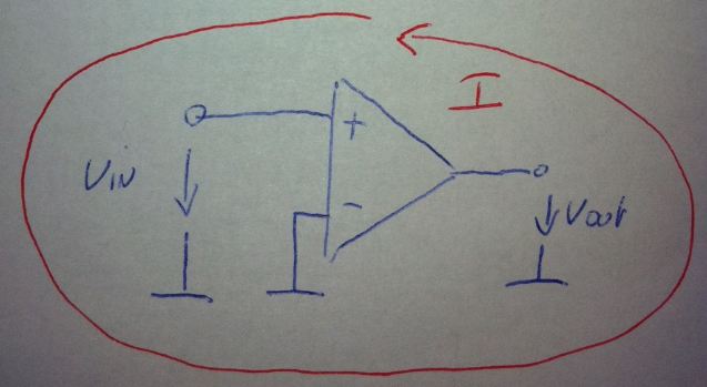

ich hab eine Frage zu OPV.
Und zwar, darf ich eine Masche über + Eingang nach Vout legen (siehe
Bild)?
Auch vom - Eingang über Vout?
Auch wenn eine Mit- bzw. Gegenkopplung vorhanden ist?
Leider ist mir das nicht ersichtlich, da ich den inneren Aufbau des
OPAmps nicht kenne.
Vielen Dank,
gruß Daniel
> OPAmps nicht kenne.
Dann kann man z.B. erstmal annehmen: OP ist nahezu ideal, OP ist im
Linearbetrieb und die Differenzeingangsspannung ist 0
Bei invertierenden Verstärkern an die "virtuelle Masse" denken.
Wenn du eine Rückkopplung auf den +Eingang siehst, dann ist das eine
Mitkopplung und du kannst annehmen, dass der OP im Begrenzungsbetrieb
ist.
Dann kann man 2 Fälle unterscheiden:
a)Der Ausgang hängt auf positiver Betriebsspannung des OP
b) "     "      "   auf negativer          "        "  "
Der Rest ergibt sich dann meist von selbst.
mfg mf
