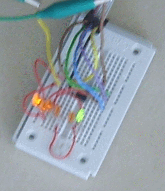

vor einiger Zeit hatte ich hier im Forum nach einem einfachen und
günstigen ISP für den ATtiny13 gefragt. Als Antwort bekam ich, den
"mySmartUSB light" zu nehmen. Soweit bin ich nun: habe einige ATtinys
bestellt und den "mySmartUSB light" zu Hause liegen. Doch leider
funktioniert das nicht so wie gedacht. Das habe ich gemacht:
* USB-Treiber installiert (Windows 7 hat das automatisch gemacht)
* WinAVR installiert
* myAVR ProgTool 1.35 geladen

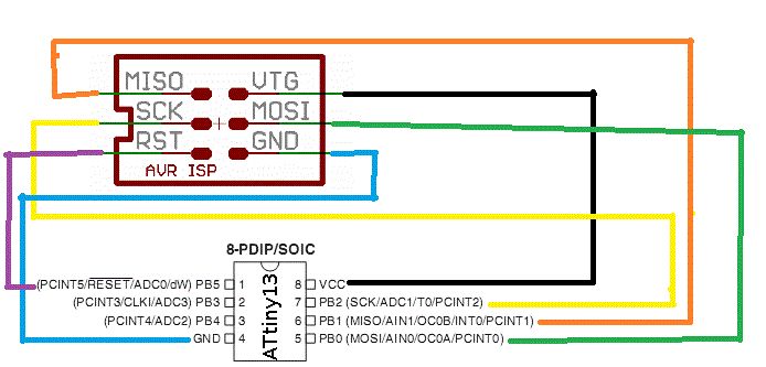

* Alle Anschlüsse aus dem 6-Poligen Wannenstecker des "mySmartUSB light"
an den ATtiny13 im Sockel geführt (siehe Anhang)
* myAVR ProgTool gestartet, COM-Port eingestellt und dann auf "Flash
auslesen" geklickt; Ergebnis:
> auslesen ...
> benutze: mySmartUSB light an COM5 mit ATtiny13
> lese Flash ...
> Timeout beim Starten des Programmiermodus.
Dann habe ich nochmal alles neu verkabelt - gleiches Ergebnis. Dann habe
ich mal den ATtiny mit einer eigenen Stromversorgung ausgestattet (VCC
und GND abgetrennt und an Batterie angeschlossen) - gleiches Ergebnis.
Dann habe ich einen anderen ATtiny verwended: auch keine Änderung.
Wenn ich zwischen VCC und GND eine LED stecke, dann geht die kurz an,
wenn das Programm versucht den Mikrocontroller auszulesen. Das gleiche
Passiert auch an MISO, VTG, SCK; MOSI und RST haben keine Spannung.
Auch wenn ich ein Anfänger bin und noch nicht viel hiervon verstehe,
kommt mir das irgendwie komisch vor, denn damals meinten alle, dass der
"mySmart USB light" reicht.
Könnt Ihr mir irgendwie helfen, dass ich doch noch den ATtiny13
programmieren kann?

von citb (Gast)
Das ist auf jeden Fall verdaechtig, der Tiny sollte immer mit
Betriebsspannung versorgt werden.
citb

von Gerhard K. (mikros)
Hallo!
Wo ist der Pullup an Reset?
MfG

Ansonsten weiß ich gar nicht wo das Problem ist. Der myAVRlight kann den
Controller alleine Versorgen. Da brauchts keine separate
Stromversorgung. Man schließt einfach alle Pins direkt an die
entsprechenden ISP Anschlüsse an und fertig. Kann es noch einfacher
sein? Das da kurz Spannung drauf kommt beim schreiben/auslesen ist auch
normal.
Habe den Programmer auch, das ist ein Klasse teil. Weiß wirklich nicht
was man da so falsch machen kann.
Also vergiss deine externe Stromversorgung, schau lieber dass du die
richtigen ISP Pins an die passenden Pins des Tinys anschließt. Darin
liegt wohl auch der Fehler. Da ist ja ein Kabel zwischen ISP Anschluss
und Zielschaltung und manchmal ist das Kabel nicht 1:1, manchmal auch
gedreht beschaltet.
gruß cyblord

Ich habe das Kabel spiegelverkehrt genommen - keine Verbesserung. Die
Beschaltung (Verbindung von Stecker zu Mikrocontroller-Beinchen ist
100%-ig korrekt!).
Kann es vielleicht daran liegen, dass ich Windows 7 verwende?
Ich hoffe Ihr könnt mir helfen!
Gruß,
mythbu
P.S.: Überigends bin ich nicht in der 7. Klasse!
von Cyblord -. (cyblord)
Ja du siehst doch ob dein Programmer überhaupt ne Funktion hat. Sprich
du kannst ja testweise die Stromversorgung über die Software ein und
ausschalten, das wird ja sogar mit LEDs angezeigt. Also liegt es wohl
nicht an deinem System. Im übrigen verwende ich auch Windows 7.
Entweder du hast deinen tiny13 vorher schonmal durch falsche Fuses
geschrottet oder die Verbindung stimmt nicht.
"Ich habe das Kabel spiegelverkehrt genommen"
Äh wie wärs mit MESSEN statt PROBIEREN. Man nimmt nicht einfach die
Anschlüsse Spiegelverkehrt. Also Kabel durchmessen, dann erkennst du
falsche Beschaltung UND vielleicht einen Fehler im Kable/Stecker.
"Wo ist der Pullup an Reset?"
Gerhard, da braucht man keinen externen Pullup.
gruß cyblord

Na ich würde dem Tiny ja wenigstens den üblichen
100nF-Abblockkondensator für die Versorgungsspannung spendieren, sonst
kann das leicht Probleme geben.

von mythbu (Gast)
wen's interessiert anbei mein Aufbau als hübsches Foto.
Sebastian Möller schrieb:

von SF (Gast)
Meiner Meinung nach ist der Tiny falsch am Programmer angeschlossen:
Auf dem Bild im Posting vom 21.09.2011 18:46 kann man erkennen, das die
gelbe Leitung, die an Pin 5 der Buchse angeschlossen ist, also die
Reset-Leitung, an Pin 7 (oder Pin2, kann die Ausrichtung des Tinys nicht
genau erkennen) des Tinys angeschlossen ist.
Beides ist falsch. Es müsste Pin 1 angeschlossen sein!
Die gezeichnete Anschlussbelegung aus dem allerersten Post ist so zu
verstehen, das dies die NICHT die Belegung der Kabelbuchse in Draufsicht
ist, sondern die Belegung einer Stiftleiste (in Draufsicht, also von
oben auf die Stifte), die als Gegenstück zur Buchse des Kabels dienen
soll!
Also:
Braunes Kabel (MISO) an Pin 6 vom Tiny
Lila Kabel (SCK) an Pin 7 vom Tiny
Gelb (Reset) an Pin 1 vom Tiny
Schwarz (GND) an Pin 4 vom Tiny
Blau?(Mosi) an Pin 5 vom Tiny
Grün (VTG) an Pin 8 vom Tiny
Dann müsste es funktionieren, wenn der Tiny oder der Programmer nicht
mittlerweile defekt sind. Und natürlich die Software richtig bedient
wird .
Ohne Gewähr, da ich die Farben und die Verschaltung nicht 100% auf dem
Foto erkennen konnte, obwohl dieses mit fast 200k eigentlich schon fast
zu groß ist...
Am besten zum Programmieren die mitgelieferte Originalsoftware für den
"mySmartUSB light" verwenden. Ich bezweifle, das andere Programme
(avrdude, ..) wissen, wie der Hardwarepin angesteuert werden muss, der
die Spannung VTG anschaltet.
PS: An der Buchse, wirst du links oben von der herausstehenden
Plastiknut eventuell ein kleines Dreieck im Plastik finden. Dieses
Dreieck markiert normalerweise den Pin 1 an der Buchse. Zumindest bei
den meisten mir bekannten Buchsensteckern. Dies ist MISO.

Falsch! Ich habe das Bild vom ISP-Wannenstecker falsch interpretiert und
eine falsche Annahme gemacht. Denn die Angaben aus dem Datenblatt
beziehen sich nicht auf den Wannenstecker (wie von mir angenommen),
sondern auf den Ausgang am Stick. Wenn man danach die Verdrahtung
orientiert, klappt es!!

Die Verdrahtung von mythbu wie auf dem Foto vom 21.09.2011 18:46
dargestellt ist definitv falsch.
von mythbu (Gast)
hier noch der Beweis, dass es funktioniert und dass ich auf dem richtig
Weg zum Charlieplexing mit 6 LED's bin!
Gruß,
mythbu
