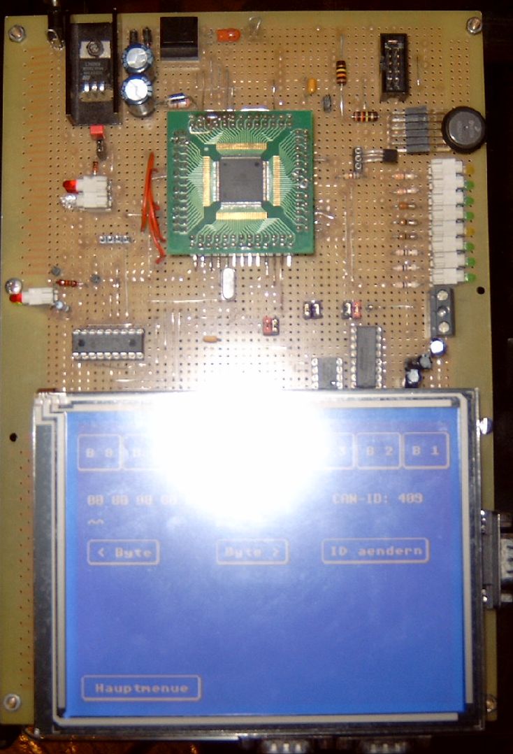

Rene Schir schrieb:
> Cooles Display :) Wie heißt den das Display ?
Das ist das eDIP320 (320 * 240) mit Touchpad von Electronic Assembly.
Das gibst bei Reichelt für ca. 200 Euro. Dafür kannst Du es mit
Grafikbefehlen steuern und über RS2323, SPI bzw. TWI an der µC
anschließen.
Das ist eine Menge Geld. Aber ich hatte einfach keine Lust auf Pixeln...
Vom Günster-geht-immer-Dasein habe ich mit verabschiedet. Vorteile
kosten eben immer etwas.
Es gibt auch das Display als eDIP240 (240 * 120) für ca. 150 Euro. und
ein ea43TFT mit 480 X 272 Pixel TFT-Farbdisplay mit 65000 Farben für ca.
185 Euro.

Sorry Alex, habe am Wochenende keine Zeit gehabt, zu posten.
Anbei ein Screenshot.
