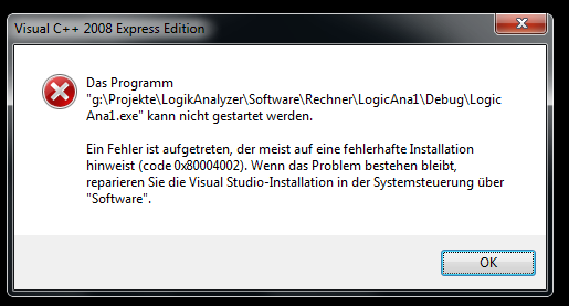

Es kommt immer die Fehlermeldung  \debug\logic kann nicht gestartet
werden.
Wobei logic mein Programm ist. Das ist bei allen Projekten so, nicht nur
bei dem einen. Und dann kommt noch der Hinweis, wenn das Problem
weiterhin besteht, soll man das VisualStudio neu installieren.
Das habe ich jetzt schon zweimal gemacht, trotzdem will der Debugger
nicht funktionieren.
Woran kann es liegen, wenn es nicht am neuen AVR-Studio liegt?

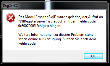

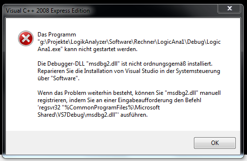

Also ich habe jetzt das AVR-Studio 5 deinstalliert und VS2008 neu
installiert.
Wenn ich jetzt debuggen möchte kommt eine andere Fehlermeldung.
Nach dem per Hand einfügen kommt auch eine Fehlermeldung.
Wonach kann ich noch schauen, dass der Debugger wieder funktioniert?

Das gleiche Problem hatte ich mit VS2005 Professional nach der
Installation der ersten Beta des Studio 5. Da kriegte man den Debugger
wieder zum Laufen indem man die entsprechende Dll, msdbg2.dll oder so
ähnlich, in der Registry neu registrierte.
Nach der Installation der Beta 2 von Studio 5 funktionierte das
allerdings auch nicht mehr.

ich hatte das selbe Problem nach der Installation von AVRStudio 5 mit
Visual Studio 2008!!!
Hab jetzt nach stundenlangem suchen das Problem beheben können.
--> HOTFIX KB957912 von Microsoft installieren
MBauer

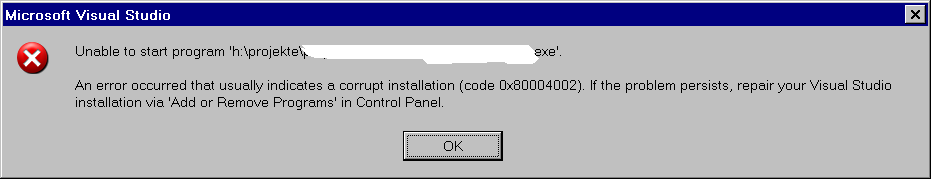

Ich hatte heut auch das erste mal seiter der AVR-Studio-Installation
(nicht die Beta) den Debugger im VIsual Studio 2005 Pro benutzen wollen
und bekam obiges Fenster.
ohne debugger läuft das Programm (sowohl der Debug, als auch der
Release-Build)
Hätte ich nicht vor kurzem nicht diesen Thread gelesen, hätte ich es
nicht mit dem neuen AVR-Studio in Verbindung gebracht.

Der Thread ist schon älter, dennoch könnte es interessant für den ein
oder anderen sein: bei mir hat es geholfen VS2008 nach dem AVRStudio5
zu installieren.
