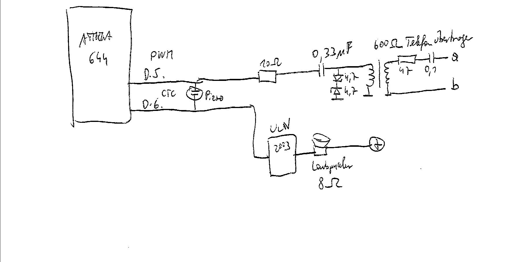

Gast #2350391
Die Ausgänge des AVRs sind recht kräftig und die Piezos brauchen oft
nicht viel Strom. Entsprechend kann man bein Zusammenschalten duch
Widerstände eventuell auch auf den Extra Verstäker dahinter verzichten.
Man kann auch einfach den Piezo mit einem Widerstand in Reihen (z.B. 470
Ohm) einfach ziwschen die beiden Signale schalten.

Die Ausgänge zweier Zähler kannst Du durchaus verbinden, indem Du jeden
mit einer Diode an einen gemeinsamen Pull-Up Widerstand schaltest und
den Piezo dort anklemmst.

Super, danke - das scheint mir die genialste Lösung zu sein. Da dann
wirklich beide Ausgänge entkoppelt sind, bei nur Widerständen bin ich
mir da nämlich nicht so sicher.

OP (Firma: Manfred) #2369836
So, hab jetzt die Schaltung getestet, das mit Dioden und
Pullup-Widerstand geht zwar, wird aber recht leise, am besten
funktioniert folgende Lösung:
einfach zwischen
Atmega Pin D.5, OC1A, PWM mit PCM-Sound, 4khz
Atmega Pin D.6, OC2B, CTC-Klingelton
einen Piezosummer, ohne Widerstand anschließen - geht
Interessanterweise werden beide Ausgänge dann unabhängig voneinander
verstärkt - ein "Übersprechen" gibts nicht
hab aber noch eine Frage, Schaltung durch "Experimentieren" erzielt,
funktioniert einwandfrei, aber mir ist nicht ganz wohl dabei...
ich hätte zwischen Telefontrafo und Atmega noch gerne einen ULN 2003
dazwischengeschaltet, nur der invertiert und damit wird der Ton am
Telefon nur noch leiser..
Am Telefon hängt noch ein DTMF-MT8870 und eine selbst abhebende
Gegensprechanlage - Ziel ist es, Zahlausgaben (PCM über PWM) über den
Atmega ins Telefon einzuschleusen, das geht recht gut aber ein bisserl
mulmig ist mir bei der Treiberschaltung...
Wer hat bessere Ideen?
