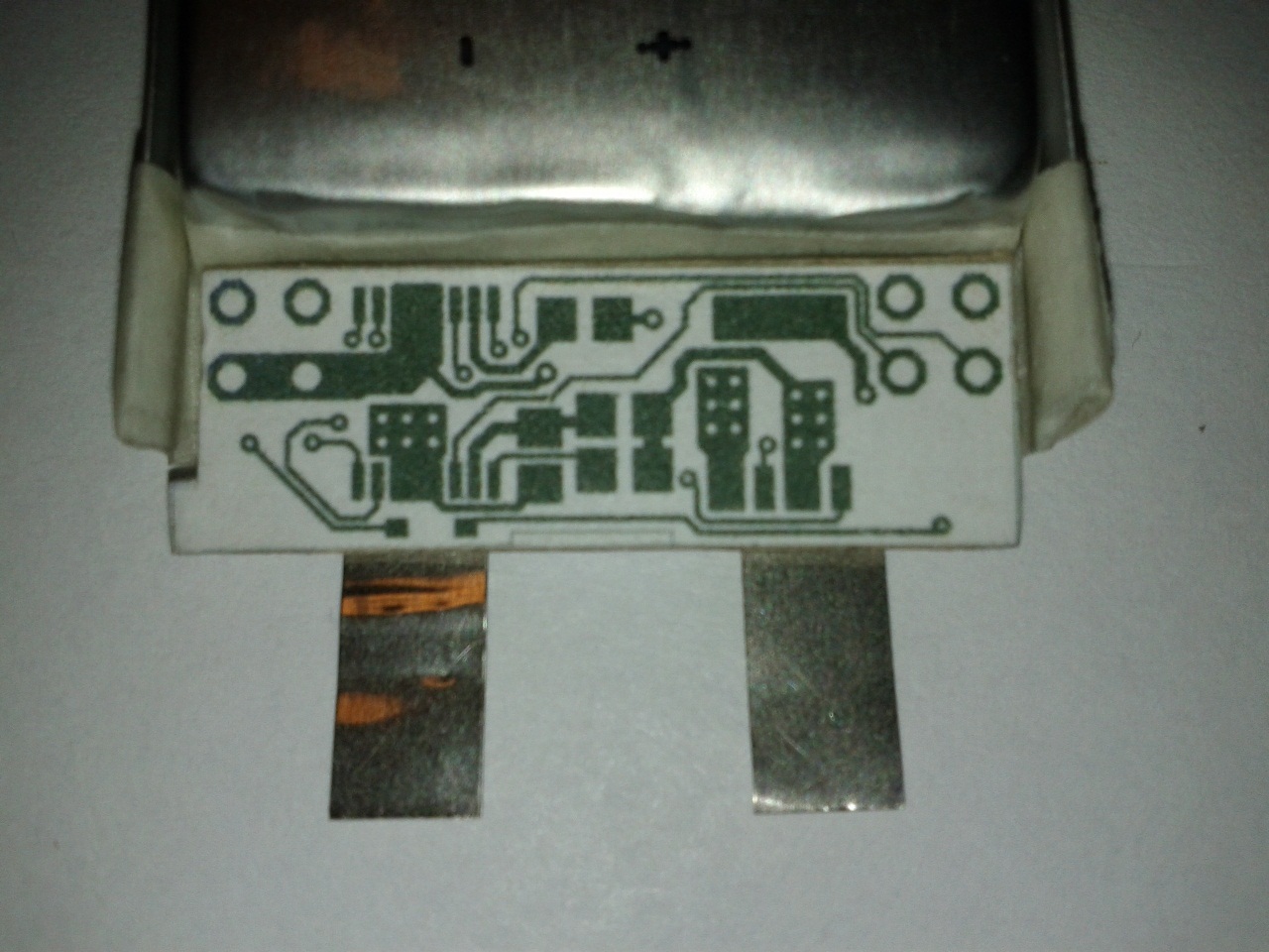

Ich arbeite gerade an einem Projekt wo ich einen LiPo-Akku verwende, die
Schutzelektronik werde ich dabei auf einer kleinen Platine unterbringen
welche direkt auf den Akku geklebt wird. Das Modul ist desshalb auch
sicher für andere Projekte interessant.
Wie die meisten ja sicher wissen sind LiPo-Akkus sehr empfindlich auf
Über- und Unterspannung und zu hohen Strom. Desshalb ist eine
Schutzelektronik nötig.

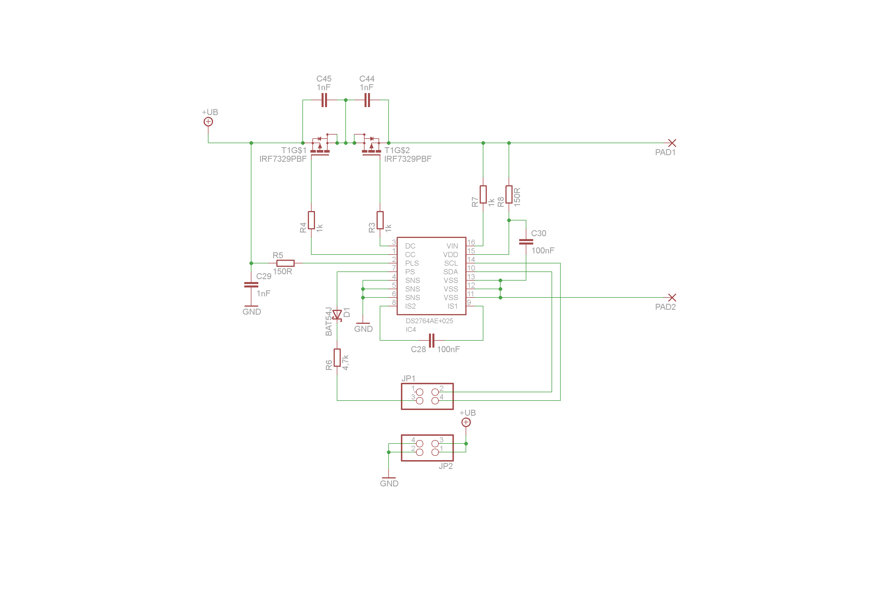

Ich verwende einen Maxim DS2764, der bietet neben den Schutzfunktionen
auch noch die Möglichkeit die Spannung, den Strom, und den Ladezustand
zu messen.
Natürlich gibt es Schutzplatinen jedoch nur wenige bieten auch die
Möglichkeit die Daten mit einem MC auszumessen. Außerdem braucht diese
Lösung weniger Platz.
Im Anhang sind ein paar Bilder, die Lötfahnen werden auf der Unterseite
angelötet. Gedacht ist das ganze für diesen Akku
http://m3shop.com/product_info.php/info/p2930_Lithium-Polymer-Akku-3-7V----900mAh-10C.html
2 2x2 2,54mm Buchsenleisten dienen als Anschlussmöglichkeit
Hätte jemand Interesse an einer Sammelbestellung?
die Kosten würden bei 25 Stück bei ca. 20€ für die Bauteile, Akku und
Platine liegen.
Wenn es Verbesserungsvorschläge gibt, immer her damit... :)
