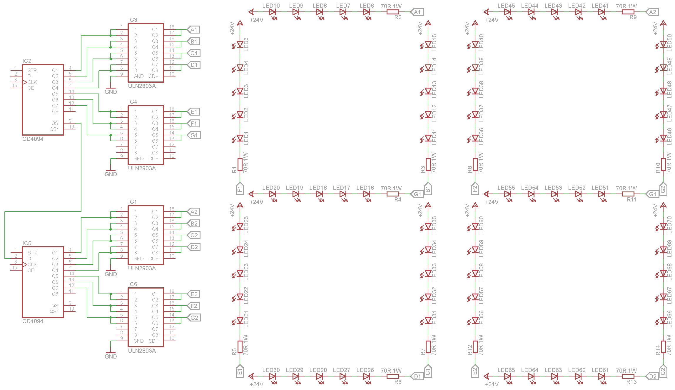

habe hier weiße LEDs die 100mA brauchen, 3.4V Durchlassspannung. Muss
davon 5 in Reihe schalten für je ein Segment einer Siebensegmentanzeige.
Meine Idee: R = (24V - 5 * 3.4V) / 0.1A = 70R @ 1W
oder aber: R = (18V - 5 * 3.4V) / 0.1A = 10R @ 0.25W
Welche Spannung ist besser als Betriebsspannung geeignet? Ich tendiere
zur 24V-Lösung, weil die 1V Spannungsdifferenz bei 18V eher knapp sind.
Würde mich über eure Einschätzungen freuen.

von Christopher G. (cbg)
Konstantstromquelle wäre am optimalsten aber von den 2 Möglichkeite ist
24 V besser. Wird zwar einiges verbraten aber 10 Ohm ist doch etwas
wenig, wenn man keine ultrapräzisen Widerstände hat.

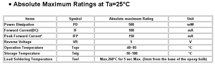

von tip (Gast)
Was sagt das Datenblatt? Sind die 3.4V das Maximum?
Mit 24V ist man auf der sicheren Seite.

Ich würde 18V wegen der Verlustleistung nehmen. Die Genauigkeit der
Widerstände ist relativ zum Wert und damit bei 70Ohm auch nicht anderst.
Möglich wäre z.b. 3x33Ohm aus dem Sortiment. Kommt natürlich auch auf
die Leds an.

von Bastler (Gast)
Moin moin an alle, und danke für die viele Antworten.
Also ich skizziere mal genauer, was ich vorhabe:
Ein zweistellige LED-7-Segment-Anzeige mit jeweils 5 in Reihe
geschalteten 10mm LEDs pro Segment. Macht insgesamt 2*7*5 = 70 LEDs.
Verwenden möchte ich diese hier:
http://www.ebay.de/itm/ws/eBayISAPI.dll?ViewItem&item=220408382035
Ansteuern wollte ich sie eigentlich über 4094-Register, die dann an
ULN2803A anschließen (und ja, zwei Treiberstufen parallel pro Segment)
sodass dann insgesamt vier ULN2803 gebraucht werden. Schaltung im
Anhang. Angesteuert werden die 4094 nachher von einem PWM-fähigen uC.
Jetzt sagt ihr mir, eine Konstantstromquelle ist besser. Aber mein
Schaltnetzteil (24V, 1.5A) hat ja genug Power, dass die Betriebsspannung
nicht so ohne Weiteres wegsacken kann. Was genau ist der Vorteil dieser
Konstantstromquellen-Lösung?
Danke & Gruß
Jens
von Michelle K. (Firma: electronica@tdnet) (michellekonzack) Benutzerseite
Es geht mit der Konstanntstromquelle nicht um das Netzteil, sondern die
LEDs, denn beikonstanntstrom 100mA, werden die mit einer sehr geringen
Toleranz dann alle gleichhell leuchten.
Sprich, alle segmente werden bei 100mA gleich hell sein.
Bei einem Vorwiderstand währe ich da um einiges vorsichtiger, besonderst
bei Spannungsschwankungen
Grüße

von Jonathan S. (joni-st) Benutzerseite
Bei einem simplen Widerstand variiert die Stromstärke je nach
LED-Durchlassspannung. Und da LEDs extrem große Toleranzen haben (ich
hab schon 1V gesehen), verändert sich auch der Strom entsprechend. Bei
18V mit 1V Abstand zur LED-Durchlassspannung könnte er also zwischen
100mA und sagen wir mal 300mA variieren. Ein bisschen viel, oder? Bei
24V ist das nicht mehr so extrem. Aber eine Konstantstromquelle wäre am
besten, da du damit recht wenig Versorgungsspannung nehmen kannst und
somit die Verluste kleiner werden. Außerdem bleibt dann der Strom
konstant, egal welche Durchlassspannung die LEDs haben.

von Bastler (Gast)
Naja, das ist eine ganz schöne Stange Geld...
Ich denke, das ist für mich jetzt wirtschaftlicher: Die Fünfergruppen
aufbauen mit 150R parallel zu 200R Poti. Dann kann ich die Helligkeiten
nachher abgleichen:
Mit 150R || 200R-Poti komme ich bis 85R, da kann ich selbst bei 0.2V
Toleranz pro LED nach oben oder unten bei 100mA die 10R abfangen. Ist
eine einfachere Lösung denke ich, oder?
Jens

von Bernd K. (bmk)
Komisch, lese ich in Beiträgen immer wieder: "....die brauchen 100mA"
Tun sie nicht, 100mA ist hier als 'absolute maximum rating' angegeben.
Man kann die auch mit 1, 5, 10, 20, 50 mA betreiben je nach Lichtwunsch.
Und dann wundert man sich, dass die Dinger bei 100mA saumäßig heiß
werden. Klar, steht ja auch nirgends, dass die Verlustleistung 0,5W
hauptsächlich über die Beinchen abgeführt wird, ist ja keine kühlbare
High-Power-LED. Und wenn man Pech hat, löten die sich auch noch aus.
Wäre doch mal überlegenswert, die Dinger nur mit 20mA zu betreiben.
Dann dürfte Vf auch eher bei 3V liegen. Ergibt bei 5 Stck 15V und
dann passt es auch mit dem 18V Netzteil und einem Widerstand 150 Ohm
von Jens (Gast)
Woher nimmst du das? Im Ebay-Listing steht doch unter Specifications "DC
Forward Current:100mA". Da steht nichts von Maximum.
Na gut, auf 100mA muss man vielleicht nicht gehen, 80mA gehen auch, aber
das Dimmen werde ich mit PWM lösen und nicht über den Strom, das ist bei
14 Segmenten unverhältnismäßig komplizierter.
Ich werde das jetzt mit den Potis aufbauen, da habe ich etwas Spielraum.
Jens
von Bernd K. (bmk)
Jens schrieb:
Die gleichzeitige Angabe von 100 mA für 'Maximum' und 'Specifications'
halte ich für etwas optimistisch.

von Alex B. (Firma: Ucore Fotografie www.ucore.de) (alex22) Benutzerseite
Jens schrieb:
> Wie viel Verlust
> verheizt der mit 5 LEDs bei 100mA, Vf=3.4..3.6V an 24V?
von Jens (Gast)
Naja, dann wäre das vielleicht echt noch eine Überlegung wert, was meint
ihr?
Jens

von tip (Gast)
von Jens (Gast)
Danke für die Hinweise. So wie ich das sehe bräuchte ich also einen
Widerstand von 12.5R (100mA) bzw. 15R (ca. 83mA). Da sollte ich dann
wohl lieber sehr genaue Widerstände nehmen.
Wie flink ist diese Schaltung? D.h. wie schnell stellt sich der Strom
ein, nachdem ich dort Spannung anlege? Ich möchte die LEDs ja auch über
PWM mit der angehängten Schaltung dimmen. geht das dann auch noch?
Wüsste spontan nicht, was dagegen sprechen sollte, außer vielleicht die
Einregelzeit des LM317.
Jens

von Jens (Gast)
Perfekt! Dann mache ich es natürlich so.
Der Widerstand im 12.5..15R-Bereich ist ja ein Regelwiderstand, Last
bekommt der nicht ab, daher kann der ruhig aus der .25W-Serie sein,
oder?
Danke nochmals für die Anregung - den LM317 habe ich noch nie so
benutzt!
Viele Grüße
Jens
von Jens (Gast)
Der 13R (1%) bei Reichelt wäre ganz nett denke ich.
von Falk B. (falk)
@  Jens (Gast)
>oder?
Oder. Schau dir mal an, wo der Konstantstrom durchfließt. Und dann
rechne mal. Ein Blick ins Datenblatt ist auch ganz praktisch.
MfG
Falk
von Jens (Gast)
Uuups, ja, du hast Recht. Aber die Verlustleistung ist ja eher gering da
alles über den Linearregler abfällt. Wären bei meinen angesprochenen 13R
ja P_v = R*I² = 13 / 100 = 0.13W < 0.25W
Jens
